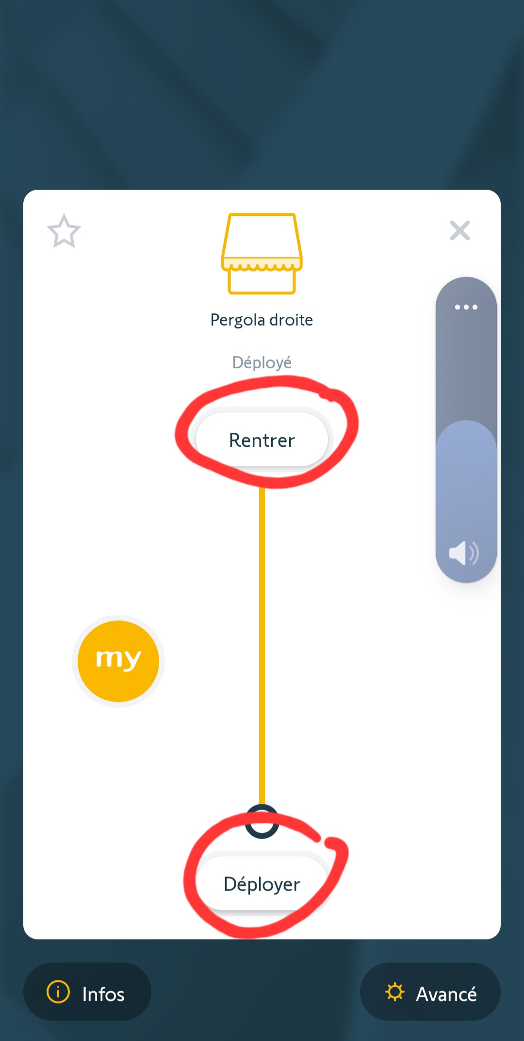

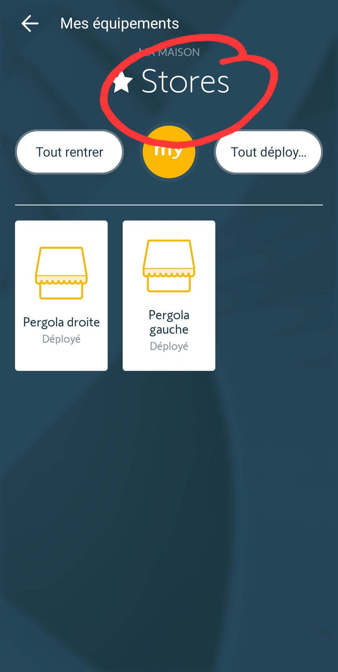

          &lt;div class=&quot;body-bd&quot;&gt;&lt;p&gt;Bonjour,&lt;br /&gt;Je possède une tahoma switch.&lt;br /&gt;Récemment, j&amp;#39;ai fait l&amp;#39;acquisition d&amp;#39;une pergola bioclimatique de marque Marquise avec option moteur Somfy IO.&lt;br /&gt;J&amp;#39;ai effectué l&amp;#39;appareillage, tout est nickel et l&amp;#39;application a bien reconnu l&amp;#39;équipement.&lt;/p&gt;&lt;p&gt;Cependant je m&amp;#39;interroge sur 3 aspects&lt;br /&gt;1) la lumière a bien été reconnue mais ne fonctionne pas. Comment faire pour la contrôler depuis l&amp;#39;application ?&lt;br /&gt;2) l&amp;#39;icône associée à l&amp;#39;équipement est STORE. Pourrait-on le renommer et/ou changer l&amp;#39;icône ?&lt;br /&gt;3) est-il possible de renommer les fonctions associées à l&amp;#39;ouverture et à la fermeture des lames dans l&amp;#39;application ? En effet, sur l&amp;#39;application, il est indiqué RENTRER et DÉPLOYER. Or, les lames en position DÉPLOYER correspondent à la pergolas fermée et inversement, les lames en position RENTREE correspondent à la pergola ouverte.&lt;/p&gt;&lt;p&gt;Dans l&amp;#39;attente de vous lire je vous remercie par avance pour toutes ses interrogations !&lt;/p&gt;&lt;p&gt;Bien cordialement&lt;/p&gt;&lt;/div&gt;

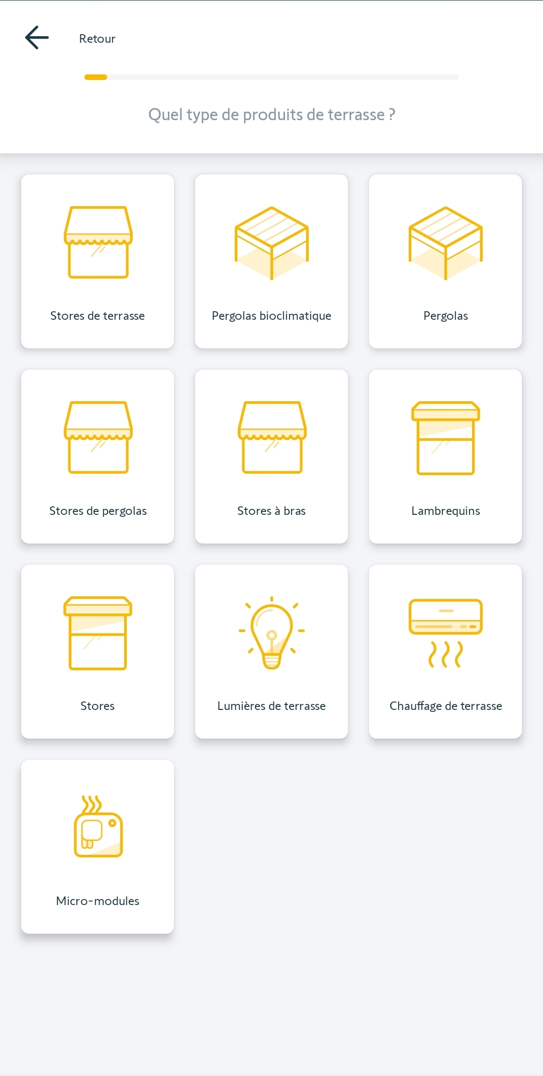

          &lt;div class=&quot;body-bd&quot;&gt;&lt;p&gt;Bonjour Benoît &lt;br /&gt;Oui.&lt;br /&gt;J&amp;#39;ai une télécommande Ysia patio io. Après avoir sélectionné Ajouter équipement--&amp;gt; Terrasse--&amp;gt;pergola bioclimatique, l&amp;#39;application m&amp;#39;a demandé le type de commande.  J&amp;#39;ai sélectionné télécommande et j&amp;#39;ai scanné le QR code situé a l&amp;#39;arrière.&lt;br /&gt;Apres la recherche, 3 appareils ont été détectés (2 moteurs et une lumière). La validation des éléments détectés a automatiquement créé l&amp;#39;équipement STORE avec les éléments dedans.&lt;br /&gt;Devrais-je supprimer l&amp;#39;ensemble des équipements et recommencer ?&lt;/p&gt;&lt;/div&gt;

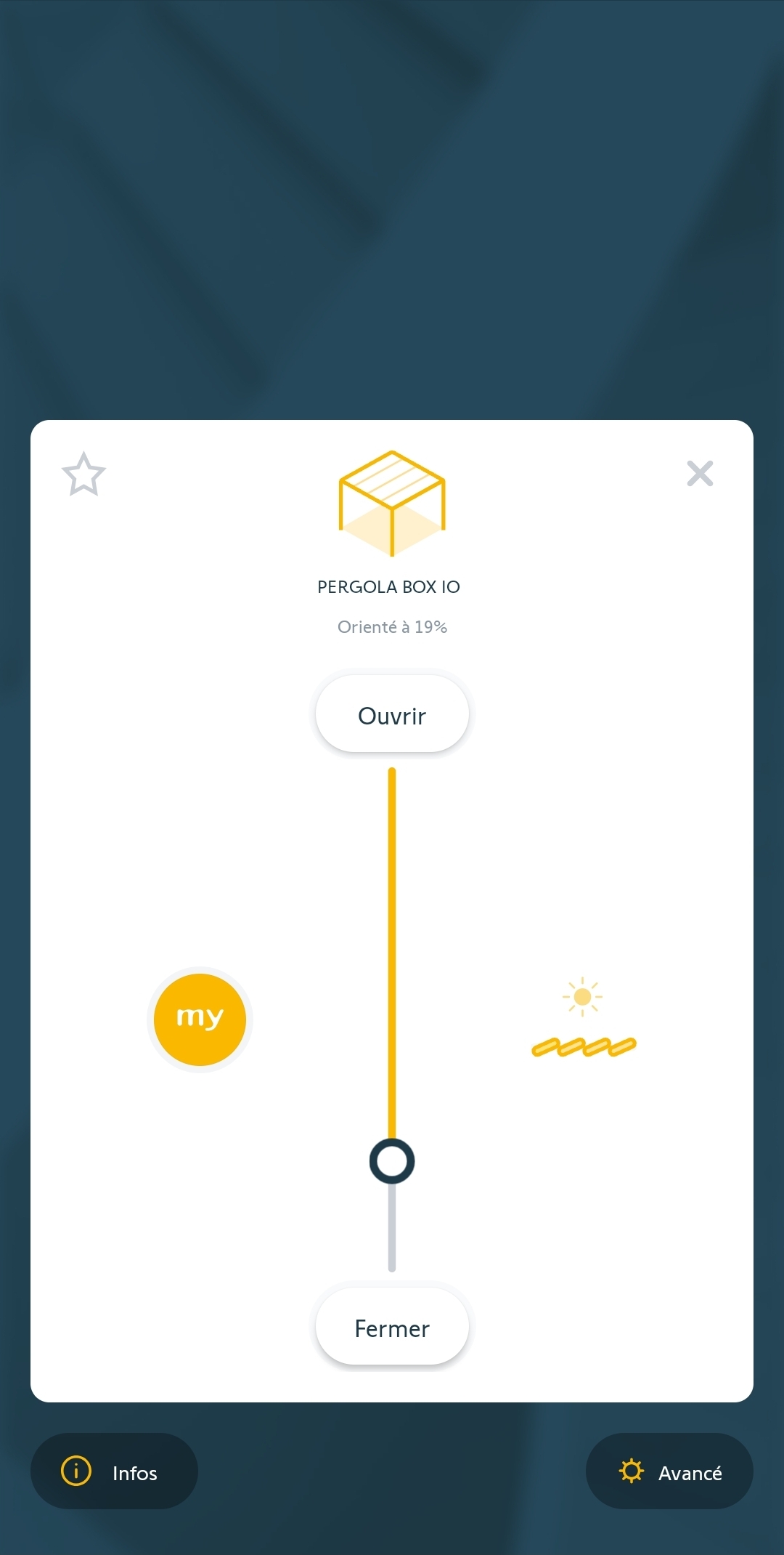

          &lt;div class=&quot;body-bd&quot;&gt;&lt;p&gt;Bonjour Mickael, &lt;br /&gt;Lors de l’association dans la Tahoma, est-ce bien le type « pergolas Bioclimatique » qui a été sélectionné ?&lt;br /&gt;De mon côté, avec le Louver Control IO de Somfy, les actions possibles sont bien ouvrir et fermer.&lt;/p&gt;&lt;/div&gt;

          &lt;div class=&quot;body-bd&quot;&gt;&lt;p&gt;Ca ne se modifie pas.&lt;br /&gt;C&amp;#39;est lié à la typologie de l&amp;#39;équipement.&lt;/p&gt;&lt;/div&gt;

          &lt;div class=&quot;body-bd&quot;&gt;&lt;p&gt;Bonsoir &lt;/p&gt;&lt;p&gt;Merci pour ce retour. &lt;/p&gt;&lt;p&gt;J&amp;#39;ai déjà renommé le produit mais je cherche a renommer L&amp;#39;ÉQUIPEMENT ainsi que les fonctions associées comme suit:&lt;br /&gt;Déployer = fermé&lt;br /&gt;Rentrer = ouvert &lt;/p&gt;&lt;p&gt;Merci&lt;/p&gt;&lt;/div&gt;
