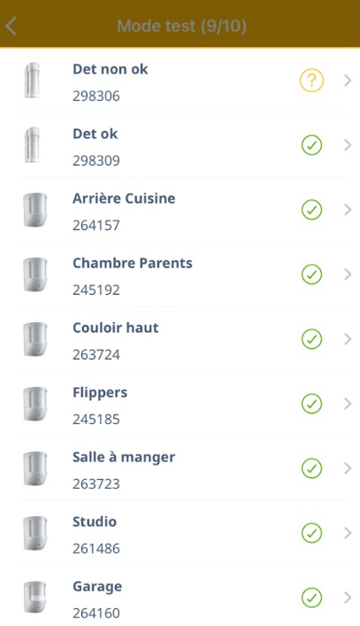

          &lt;div class=&quot;body-bd&quot;&gt;&lt;p&gt;Les détecteurs sont ajoutés au travers de l&amp;#39;application. &lt;br /&gt;De plus j&amp;#39;ai lancé le test du système à travers de l&amp;#39;application home keeper pro. Les 2 détecteurs extérieurs sont placés cote à cote. Celui qui ne fonctionne pas n&amp;#39;est pas validé lors du test.&lt;br /&gt;Par contre,  comme dit précédemment, lors du test de portée il est bien détecté par la centrale et la led du détecteur confirme bien le passage devant celui ci&lt;/p&gt;&lt;/div&gt;

          &lt;div class=&quot;body-bd&quot;&gt;&lt;p&gt;Bonjour,&lt;br /&gt;Je possède une alarme home keeper qui fonctionne bien depuis plusieurs années. Je viens de récupérer deux détecteurs extérieurs identiques.  J&amp;#39;ai réussi à les ajouter dans les équipements de la centrale, ils sont biens reconnus et le test de portée est ok. &lt;br /&gt;J&amp;#39;ai créé un scénario de dissuasion pour fermer les volets en cas de détection.  Les détecteurs sont sur table à proximité de la centrale. &lt;br /&gt;Tout fonctionne bien avec un des détecteurs par contre, avec l&amp;#39;autre,  le scénario n&amp;#39;est pas déclenché, il ne détecte pas de passage.  Les configurations des deux détecteurs sont identiques.&lt;br /&gt;Les deux détecteurs sont actifs dans la configuration de la centrale . En mode test (commutateur 1 sur ON) ,  le témoin rouge s&amp;#39;allume bien sur le détecteur défectueux. &lt;br /&gt;Est ce une panne ou un problème de configuration ?&lt;br /&gt;Merci pour votre aide&lt;/p&gt;&lt;/div&gt;
          &lt;div class=&quot;body-bd&quot;&gt;&lt;p&gt;Bonjour Frederic,&lt;/p&gt;&lt;p&gt;Lorsque vous faites l&amp;#39;association du détecteur, est-ce que vous le faites depuis l&amp;#39;application ou depuis la centrale ?&lt;/p&gt;&lt;p&gt;Bonne journée.&lt;/p&gt;&lt;/div&gt;

          &lt;div class=&quot;body-bd&quot;&gt;&lt;p&gt;Merci pour votre réponse. &lt;br /&gt;Les détecteurs sont très proches de la centrale, de plus le test de portée est OK. &lt;br /&gt;J&amp;#39;ai essayé différents modèles pour l&amp;#39;association, aucun ne permet de lancer un scénario. Avec le bon détecteur quelque soit le modèle sélectionné cela fonctionne. Ce qui est d&amp;#39;autant plus étrange c&amp;#39;est qu&amp;#39;un des détecteurs retourné au vendeur fonctionne sur une autre alarme.&lt;/p&gt;&lt;/div&gt;

          &lt;div class=&quot;body-bd&quot;&gt;&lt;p&gt;Bonjour Frédéric&lt;/p&gt;&lt;p&gt;Je suis désolé mais il faut vous rendre à l&amp;#39;évidence.&lt;br /&gt;Si vous avez un détecteur qui fonctionne parfaitement, c&amp;#39;est que le problème ne vient pas de la centrale d&amp;#39;alarme.  A moins que l&amp;#39;association détecteur/centrale soit mal fait.&lt;br /&gt;Tout ce que je peux vous conseiller c&amp;#39;est de tester le détecteur en le rapprochant au maximum de la centrale.  Si le problème demeure, je ne pourrais pas vous aider plus que ça. Il faudra attendre l&amp;#39;avis d&amp;#39;un Yellow ou appeler le service technique. (0820 055 055).&lt;/p&gt;&lt;p&gt;Bonne journée.&lt;/p&gt;&lt;/div&gt;

          &lt;div class=&quot;body-bd&quot;&gt;&lt;p&gt;Bonjour, j ai un système d alarme Home Keeper dont je suis très content. Je suis passé à la fibre. tout fonctionne sauf le detecteur de porte de garage?&lt;/p&gt;&lt;p&gt;avez vous une astuce?&lt;/p&gt;&lt;p&gt;Merci de votre retour&lt;/p&gt;&lt;/div&gt;

          &lt;div class=&quot;body-bd&quot;&gt;&lt;p&gt;Bonjour &lt;br /&gt;Merci pour votre réponse. &lt;br /&gt;Je pense en effet que le détecteur est défectueux même si le défaut fait plutôt penser à un problème logiciel (bonne reconnaissance du détecteur par Somfy protect et bonne détection des passages en mode test)&lt;/p&gt;&lt;/div&gt;
          &lt;div class=&quot;body-bd&quot;&gt;&lt;p&gt;Bonjour&lt;/p&gt;&lt;p&gt;C&amp;#39;est une panne sur le détecteur.&lt;/p&gt;&lt;p&gt;Bonne journée.&lt;/p&gt;&lt;/div&gt;
