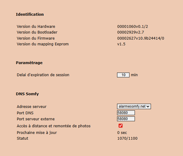

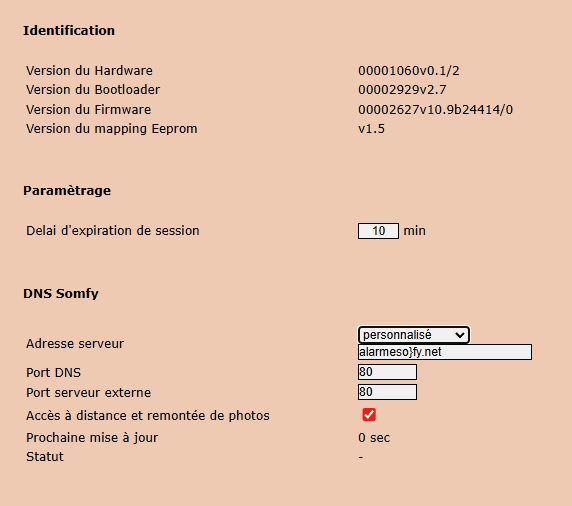

          &lt;div class=&quot;body-bd&quot;&gt;&lt;p&gt;Bonsoir Jacky :&lt;br /&gt;voici les snapshots&lt;/p&gt;&lt;/div&gt;

          &lt;div class=&quot;body-bd&quot;&gt;&lt;p&gt;Poster les copies d&amp;#39;écrans des réglages réseaux et réglages interfaces de l&amp;#39;alarme&lt;/p&gt;&lt;/div&gt;

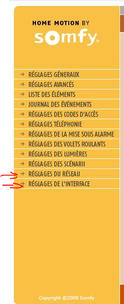

          &lt;div class=&quot;body-bd&quot;&gt;&lt;p&gt;Guillaume sur l&amp;#39;application smartphone mettez vous en accès rapide.&lt;/p&gt;&lt;/div&gt;

          &lt;div class=&quot;body-bd&quot;&gt;&lt;p&gt;Bonjour,&lt;br /&gt;Mon operateur ne me permet plus de rediriger les port 443 et 80 de mon routeur.&lt;br /&gt;Donc je n&amp;#39;ai plus accès à mon alarm protexium à distance.&lt;br /&gt;Apres plusieurs recherche sur les forum Somfy, il me semble avoir compris qu&amp;#39;il fallait que je change les ports d&amp;#39;accès sur ma centrale, mon routeur et sur le serveur somfi.&lt;br /&gt;Pour ma centrale et mon routeur pas de soucis, par contre pour le serveur je n’y arrive pas.&lt;br /&gt;Est il possible de le faire de votre coté ?&lt;br /&gt;Merci d’avance,&lt;br /&gt;Cdlt&lt;br /&gt;Guillaume&lt;/p&gt;&lt;/div&gt;
          &lt;div class=&quot;body-bd&quot;&gt;&lt;p&gt;C&amp;#39;est nouveau ça.&lt;br /&gt;Bouygues ne saurait plus gérer la fonction CGNAT ?&lt;/p&gt;&lt;p&gt;Ils vous ont basculé en IPv6  et il faut une IPv4 pour piloter l&amp;#39;alarme.&lt;/p&gt;&lt;p&gt;Normalement une IPV4 permet de gérer quatre IPv6 . Là ils ont un découpage de ports qui est bizarre. &lt;/p&gt;&lt;p&gt;On va vérifier que vous avez bien une IPv4 et une IPv6 &lt;br /&gt;Pour ça cliquez sur le lien suivant.&lt;br /&gt;&lt;a href=&quot;https://test-ipv6.com/&quot; rel=&quot;nofollow&quot;&gt;https://test-ipv6.com/&lt;/a&gt;&lt;/p&gt;&lt;p&gt;Si vous avez bien les deux, essayez de demander qu&amp;#39;il vous remette en IPv4.&lt;/p&gt;&lt;p&gt;Sinon il faudra effectivement faire deux règles dans la Bbox &lt;br /&gt;Une associe le port 80  au port 57080 externe et une pour le port 443 qu&amp;#39;il faudra associer au port 57443.&lt;/p&gt;&lt;p&gt;Ensuite il faudra demander à un Yello de modifier dans le serveur DNS de Somfy pour associer les ports 57080 et 57443 a votre alarme.&lt;/p&gt;&lt;p&gt;Il n&amp;#39;y aurait onc plus aujourd&amp;#39;hui que Orange qui saurait gérer en automatique, SFR ne sait toujours pas faire et FREE et Bouygues utiliserait le découpage en tranche de port.&lt;/p&gt;&lt;/div&gt;

          &lt;div class=&quot;body-bd&quot;&gt;&lt;p&gt;Bonjour Jacky,&lt;br /&gt;Merci pour votre réponse rapide.&lt;br /&gt;Ma box est une Bbox wifi 6.&lt;br /&gt;Cela fonctionnait très bien jusqu&amp;#39;à il y a quelque jours. Quand je suis allé voir mes règles de redirection des port de la box, un message rouge s&amp;#39;affiche : la plage autorisée est de 57xxx a 65xxx.&lt;br /&gt;Merci d&amp;#39;avance&lt;br /&gt;Cdlt&lt;br /&gt;Guillaume&lt;/p&gt;&lt;/div&gt;
          &lt;div class=&quot;body-bd&quot;&gt;&lt;p&gt;Bonsoir Guillaume&lt;br /&gt;Quelle box internet avez vous ?&lt;/p&gt;&lt;/div&gt;
