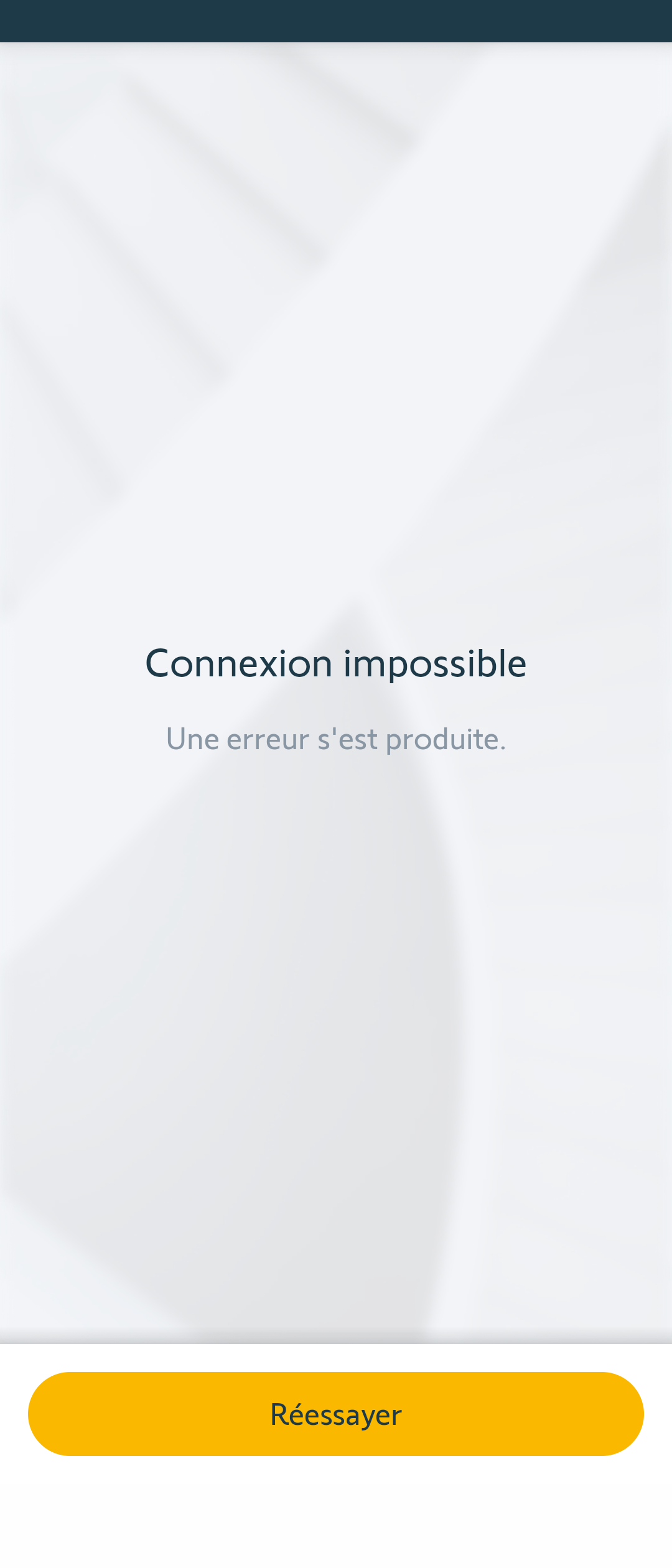

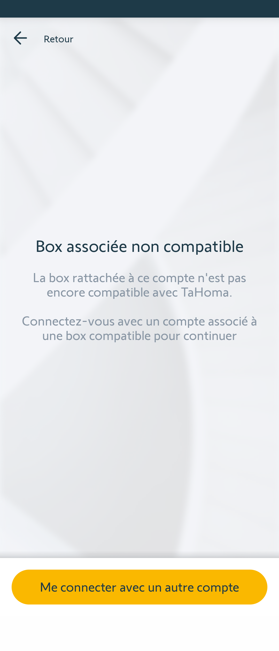

          &lt;div class=&quot;body-bd&quot;&gt;&lt;p&gt;Bonjour,suite a une reprogrammation de mes télécommande de volet par mon installateur.j&amp;#39;ai réinitialiser ma box tahoma.E t depuis je ne peux plus là reconnecter..Est ce que vous pouvez m&amp;#39;aidez? Merçi&lt;br /&gt;Le code pin de ma box..2304-8421-2105&lt;/p&gt;&lt;p&gt;Merci,&lt;/p&gt;&lt;/div&gt;

          &lt;div class=&quot;body-bd&quot;&gt;&lt;p&gt;Bonjour Christian,&lt;br /&gt;Il faut absolument la faire un par un sinon vous allez tout déprogrammer.&lt;/p&gt;&lt;/div&gt;

          &lt;div class=&quot;body-bd&quot;&gt;&lt;p&gt;Bonjour Christian,&lt;/p&gt;
&lt;p&gt;Voici la procédure:&lt;/p&gt;
&lt;p&gt;&lt;a href=&quot;https://www.somfy.fr/assistance/faq?question=comment-remettre-a-zero-mon-moteur-de-volet-roulant&amp;amp;srsltid=AfmBOorFN3WM84JYYX9AgHoYhpCO2fIjvmUCY44uXI22Z1YpeK2EXdFf&quot; target=&quot;_blank&quot;&gt;RAZ&lt;/a&gt;&lt;/p&gt;
&lt;p&gt;Il faut simplement faire la double coupure au niveau de la batterie au lieu du disjoncteur.&lt;/p&gt;
&lt;p&gt;Bonne journée,&lt;/p&gt;&lt;/div&gt;

          &lt;div class=&quot;body-bd&quot;&gt;&lt;p&gt;Bonjour,&lt;br /&gt;Super je peux me connecter à la box.j&amp;#39;ai essayer de connecter le premier volet mais une la réaction de va et vient entre la commande et le volet ,sa ne va pas plus loin avec l&amp;#39;étape d&amp;#39;après...&lt;br /&gt;Merci&lt;/p&gt;&lt;/div&gt;

          &lt;div class=&quot;body-bd&quot;&gt;&lt;p&gt;Christian,&lt;br /&gt;J&amp;#39;ai fais une manipulation, je vous laisses tester de nouveau.&lt;/p&gt;&lt;/div&gt;
