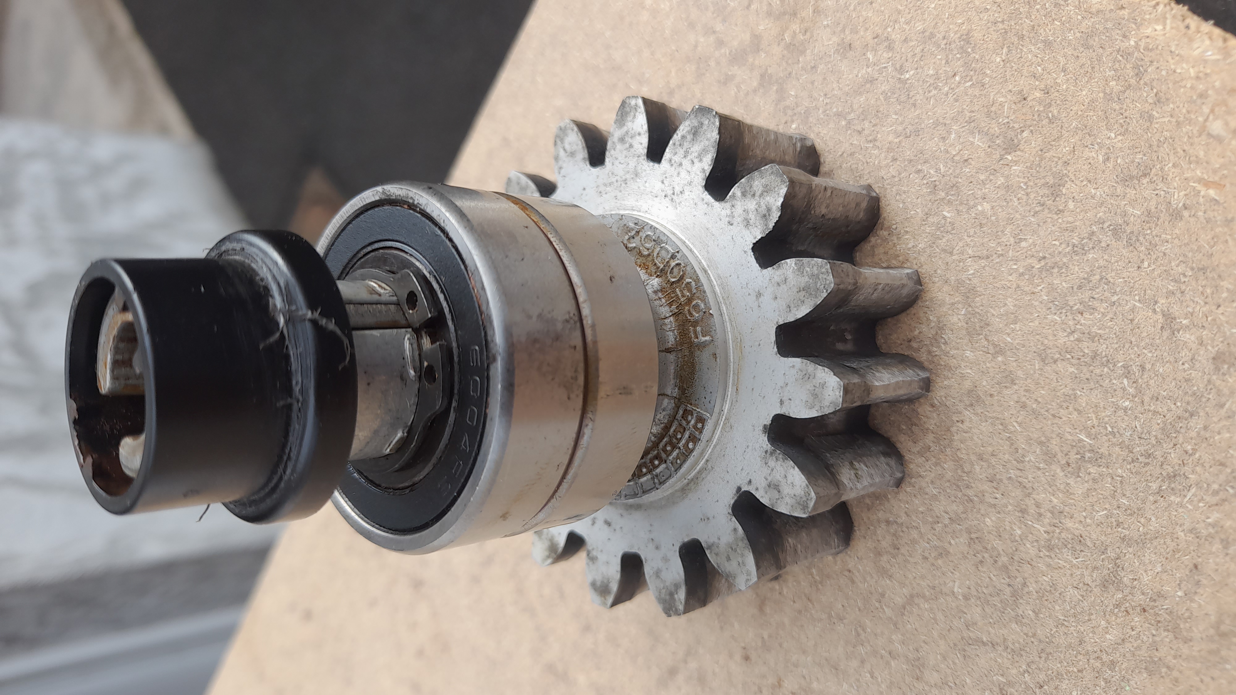

          &lt;div class=&quot;body-bd&quot;&gt;&lt;p&gt;Ré bonjour&lt;br /&gt;Je viens de m&amp;#39;apercevoir que ma clavette ne coulissant pas sur l&amp;#39;arbre de mon moteur.&lt;br /&gt;De ce fait, la clavette remonte avec le ressort sans être prise par la fente de l&amp;#39;arbre.&lt;/p&gt;&lt;/div&gt;

          &lt;div class=&quot;body-bd&quot;&gt;&lt;p&gt;Bonjour,&lt;br /&gt;Je viens de remplacer la clavette U pour mon moteur freevia 300.&lt;br /&gt;En suivant les étapes de remontage, ressort au milieu des roulement, clavette posée sur le ressort les pattes vers le haut côté moteur, circlips pour maintenir le tout puis le support plastique. Le tout coulisse bien.&lt;br /&gt;Malgré tout ça et après remontage, le moteur n&amp;#39;entraîne pas l&amp;#39;engrenage ? J&amp;#39;ai testé le moteur à vide, il tourne bien dans les 2 sens !&lt;br /&gt;Je ne comprends pas pourquoi mon moteur n&amp;#39;entraîne pas mon galet à crans ?&lt;/p&gt;&lt;p&gt;Merci,&lt;/p&gt;&lt;/div&gt;

          &lt;div class=&quot;body-bd&quot;&gt;&lt;p&gt;Je viens de m&amp;#39;apercevoir que la clavette ne coulisse pas sur l&amp;#39;arbre du moteur et donc elle remonte avec le ressort sans être prise par la fente de l&amp;#39;arbre.&lt;/p&gt;&lt;/div&gt;
