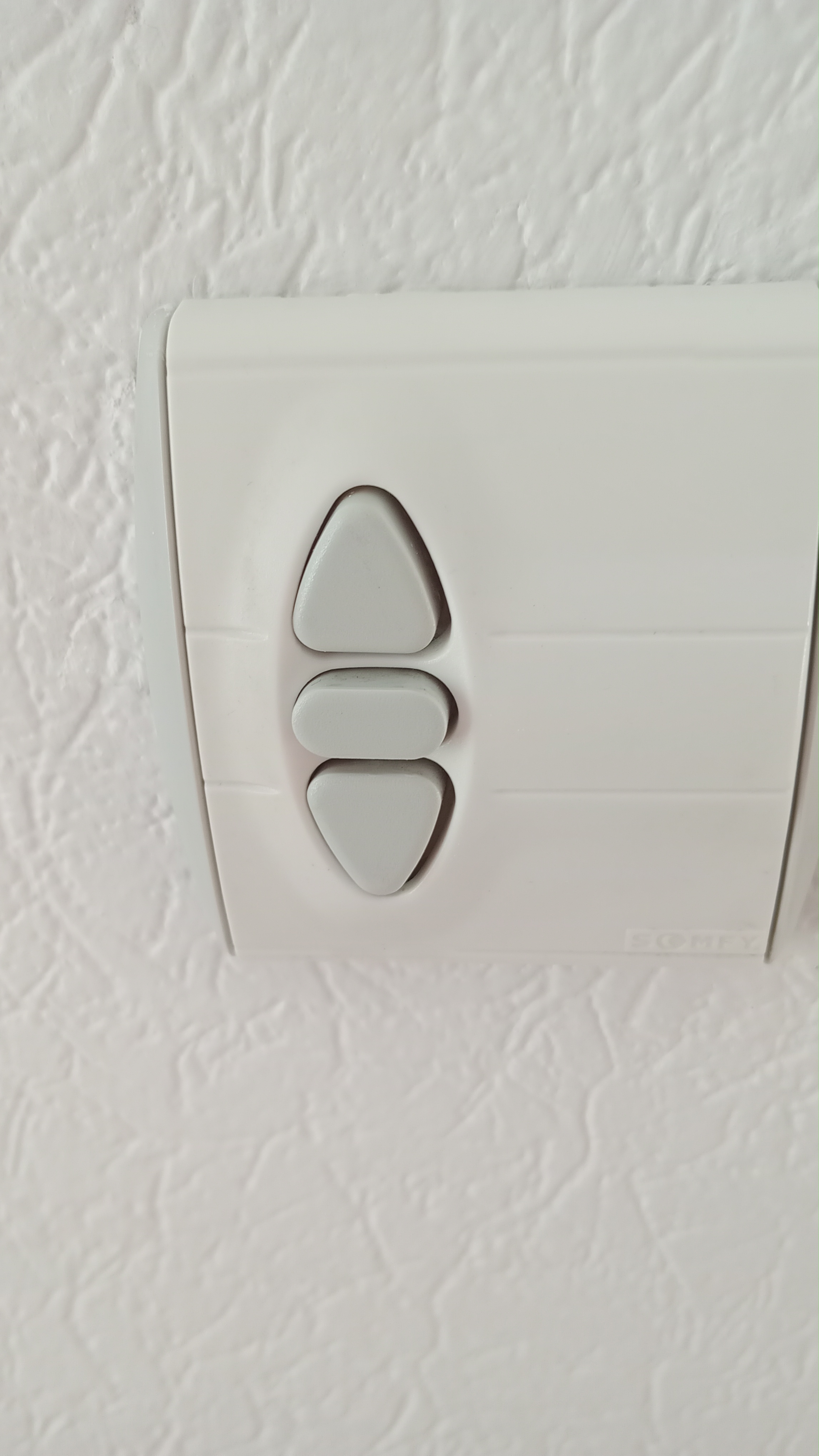

          &lt;div class=&quot;body-bd&quot;&gt;&lt;p&gt;Bonjour,&lt;br /&gt;J&amp;#39;ai des volets a commandes électriques par interrupteurs de marque Somfy. Ils ont été installés en 2011.&lt;br /&gt;Est il possible d&amp;#39;en automatiser l&amp;#39;ouverture et la fermeture à distance via mon téléphone? &lt;br /&gt;De quoi ai- je besoin? &lt;/p&gt;&lt;p&gt;Merci, Bonne journée !&lt;/p&gt;&lt;/div&gt;
          &lt;div class=&quot;body-bd&quot;&gt;&lt;p&gt;Il vous faudra un micro récepteur &lt;a href=&quot;https://www.somfy.fr/produits/1822660/recepteur-volet-roulant-io-compatible-izymo?srsltid=AfmBOor0TzVW7qg6tkl586iiWj4U-Ap0S8w3zad_8_gYu6vn_5p3iMaZ&quot; rel=&quot;nofollow&quot;&gt;https://www.somfy.fr/produits/1822660/recepteur-volet-rou...&lt;/a&gt; par interrupteur.&lt;br /&gt;Et ce kit &lt;a href=&quot;https://boutique.somfy.fr/kit-de-connectivite.html&quot; rel=&quot;nofollow&quot;&gt;https://boutique.somfy.fr/kit-de-connectivite.html&lt;/a&gt;&lt;br /&gt;ou Tahoma &lt;a href=&quot;https://boutique.somfy.fr/tahoma-switch.html&quot; rel=&quot;nofollow&quot;&gt;https://boutique.somfy.fr/tahoma-switch.html&lt;/a&gt;&lt;/p&gt;&lt;p&gt;Bonne journée&lt;/p&gt;&lt;/div&gt;

  <dc:creator>Marie pierre H.</dc:creator>
          &lt;div class=&quot;body-bd&quot;&gt;&lt;p&gt;Bonjour , &lt;br /&gt;Ils sont filaires. Voici la photo de  l&amp;#39;un des interrupteurs. &lt;br /&gt;Merci&lt;/p&gt;&lt;/div&gt;
          &lt;div class=&quot;body-bd&quot;&gt;&lt;p&gt;Si radio, RTS ou IO ?&lt;br /&gt;Posez une photo de l&amp;#39;interrupteur.&lt;/p&gt;&lt;p&gt;Bonne journée&lt;/p&gt;&lt;/div&gt;
