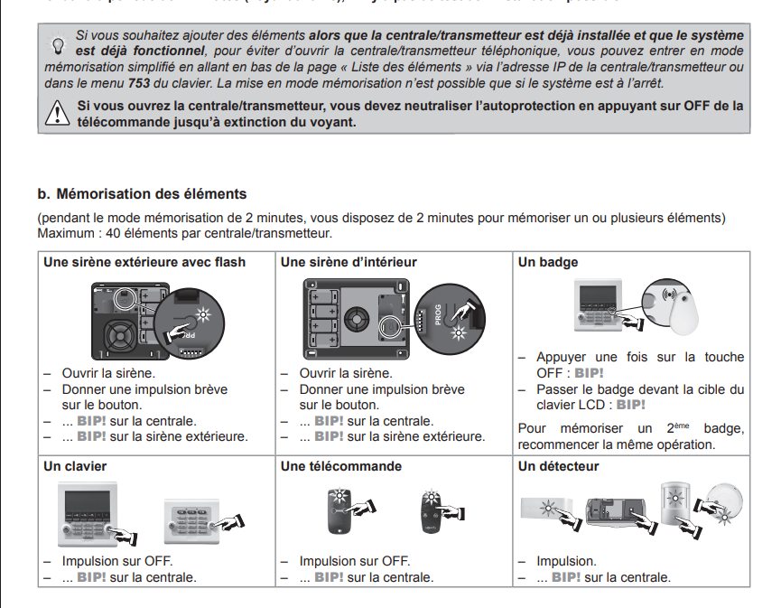

          &lt;div class=&quot;body-bd&quot;&gt;&lt;p&gt;Bonjour Jacky, &lt;br /&gt;Merci pour ce document.&lt;br /&gt;Je pense que mon détecteur ne peut pas s&amp;#39;appairer car le voyant ne s&amp;#39;allume pas, comme vu sur le dessin de votre documentation.&lt;br /&gt;Encore merci et bonne journée.&lt;/p&gt;&lt;/div&gt;

          &lt;div class=&quot;body-bd&quot;&gt;&lt;p&gt;Bonjour,&lt;/p&gt;&lt;p&gt;Je viens d&amp;#39;acquérir un détecteur audiosonique. J&amp;#39;appuis sur le bouton OFF de l&amp;#39;alarme, attend le second BIP. J&amp;#39;appuie ensuite sur le bouton du détecteur. Celui-ci n&amp;#39;est pas vu par la centrale. Les piles sont neuves, lorsqu&amp;#39;il y a du bruit le détecteur s&amp;#39;allume. Par contre lors de l&amp;#39;utilisation du bouton du détecteur, la LED à coté du bouton ne s&amp;#39;illumine pas. Est-ce que je respect correctement la procédure pour l&amp;#39;appairage ?&lt;/p&gt;&lt;p&gt;Merci pour votre aide&lt;/p&gt;&lt;/div&gt;
          &lt;div class=&quot;body-bd&quot;&gt;&lt;p&gt;Bonjour Sami&lt;br /&gt;C&amp;#39;est la même procédure que pour un détecteur.&lt;br /&gt;Ci joint la documentation complète&lt;br /&gt;&lt;a href=&quot;https://service.somfy.com/downloads/fr_v5/h1121187c-protexiom-fr-161115-hr.pdf&quot; rel=&quot;nofollow&quot;&gt;https://service.somfy.com/downloads/fr_v5/h1121187c-prote...&lt;/a&gt;&lt;/p&gt;&lt;/div&gt;
