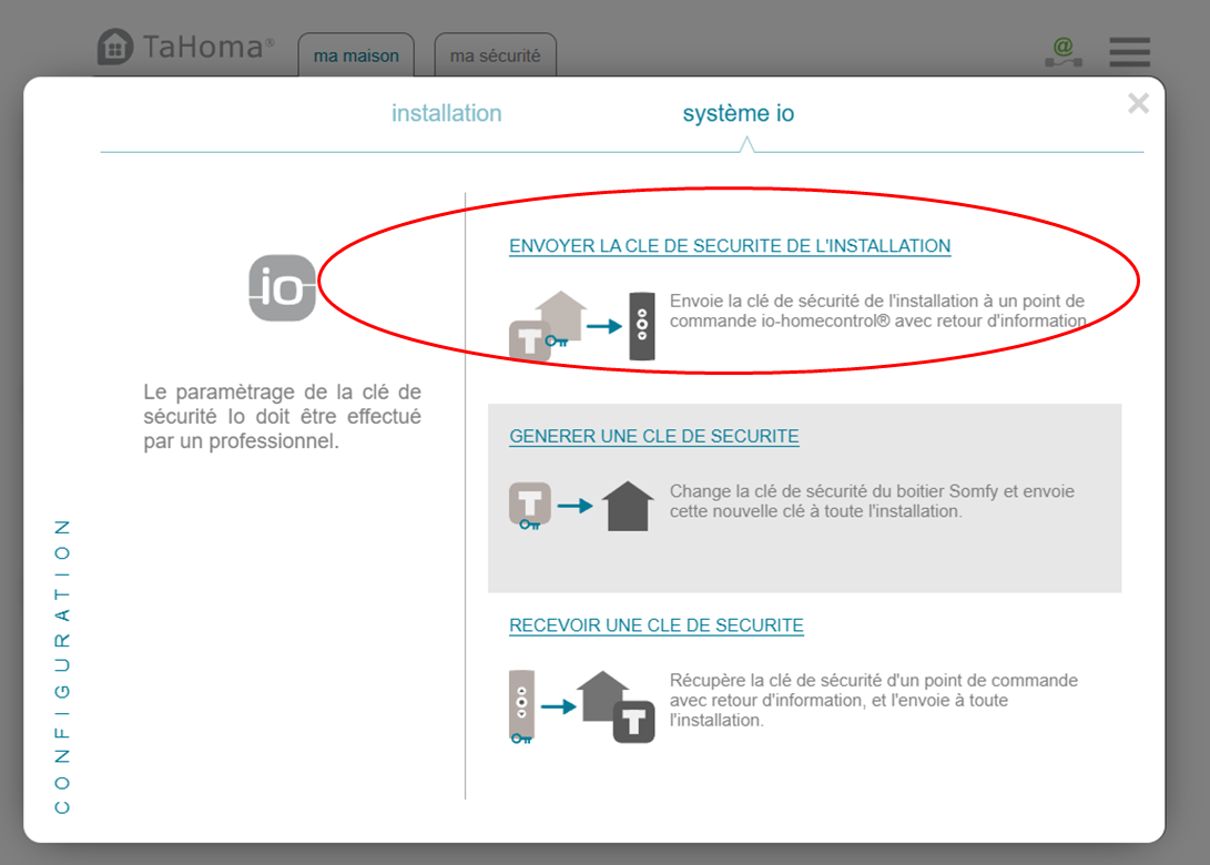

          &lt;div class=&quot;body-bd&quot;&gt;&lt;p&gt;Bonjour Adrien&lt;/p&gt;&lt;p&gt;En effet, il n&amp;#39;est pas nécessaire de tout réenregistrer. &lt;br /&gt;Il faut réinstaller le V2 chez Aurélie, s&amp;#39;y connecter puis aller dans la configuration dans l&amp;#39;onglet &amp;quot;system io&amp;quot; et de cliquer sur &amp;quot;Envoyer la clé...&amp;quot; (voir photo jointe)&lt;/p&gt;&lt;p&gt;Se connecter sur le TaHoma Switch puis :&lt;br /&gt;&amp;quot;…&amp;quot;&lt;br /&gt;&amp;quot;Aide &amp;amp; fonctions avancées&amp;quot;&lt;br /&gt;&amp;quot;Fonctions avancées&amp;quot;&lt;br /&gt;&amp;quot;Gestion clé io&amp;quot;&lt;br /&gt;&amp;quot;Continuer&amp;quot;&lt;br /&gt;&amp;quot;Recevoir une clé io depuis un point de sommande, et l&amp;#39;envoyer à l&amp;#39;installation&amp;quot;&lt;/p&gt;&lt;p&gt;Ensuite en bas :&lt;br /&gt;&amp;quot;Lancer une découverte IO sur vos équipements&amp;quot;&lt;/p&gt;&lt;p&gt;La box devrait retrouver les éléments.&lt;br /&gt;Si ce n&amp;#39;est pas le cas, il faudra les enregistrer manuellement.&lt;/p&gt;&lt;p&gt;Bonne journée.&lt;/p&gt;&lt;/div&gt;
