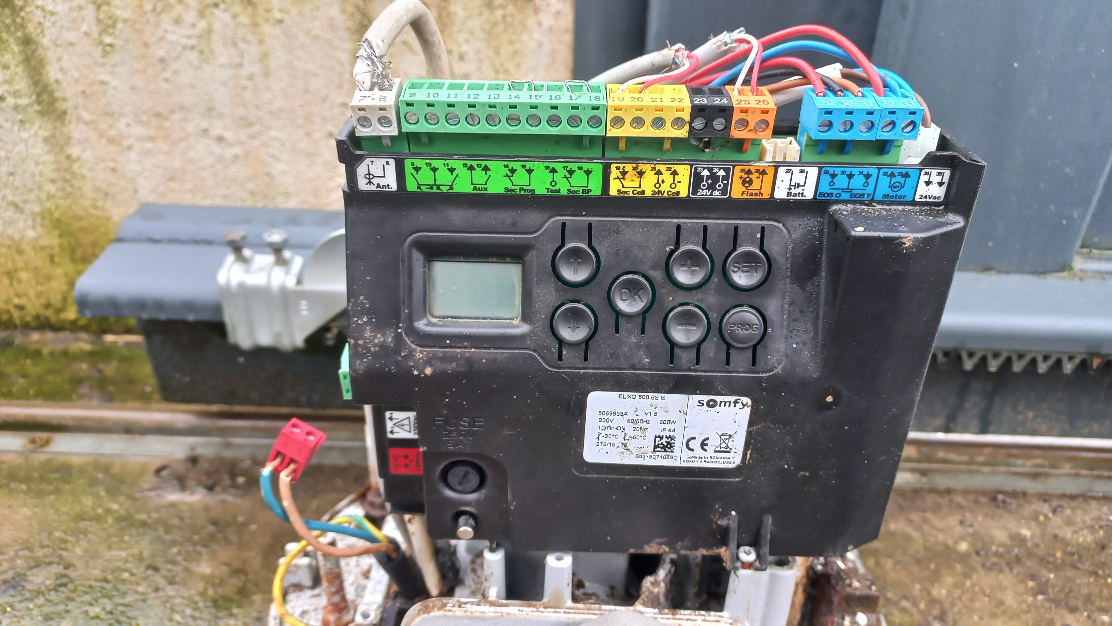

          &lt;div class=&quot;body-bd&quot;&gt;&lt;p&gt;Cette carte se trouve très facilement sur des sites marchands en ligne.&lt;/p&gt;&lt;p&gt;L&amp;#39;état intérieur du moteur laisse franchement à désirer.&lt;br /&gt;Une étanchéité IP54 est requise obligatoirement.&lt;/p&gt;&lt;p&gt;Bonne soirée&lt;/p&gt;&lt;/div&gt;

          &lt;div class=&quot;body-bd&quot;&gt;&lt;p&gt;Bonjour,&lt;/p&gt;&lt;p&gt;Nous avons un portail coulissant, avec un moteur Elixo 500 io. Celui ne fonctionnait plus, et nous avons constaté que le disjoncteur dédié sautait automatiquement quand on le réactivait.&lt;/p&gt;&lt;p&gt;Nous avons donc ouvert le capot, découvert 2 musaraignes et de la saleté mais pas vu de fils coupés. La carte électronique était noire par endroit et après tentative de soudure d&amp;#39;un composant aucun succès pour remettre en marche le portail, mais plus de coupure du disjoncteur. &lt;/p&gt;&lt;p&gt;Est-il possible de ne changer que la carte électronique ? Si oui, quelle modèle ?&lt;br /&gt;Faut-il prévoir également le changement de la batterie de secours ?&lt;/p&gt;&lt;p&gt;Merci par avance pour vos retours.&lt;br /&gt;Melody&lt;/p&gt;&lt;/div&gt;

          &lt;div class=&quot;body-bd&quot;&gt;&lt;p&gt;Bonjour,&lt;br /&gt;Voici des photos avec le modèle. &lt;br /&gt;Bonne soirée. &lt;br /&gt;Melody&lt;/p&gt;&lt;/div&gt;

          &lt;div class=&quot;body-bd&quot;&gt;&lt;p&gt;Posez une photo de la carte pour voir son modèle.&lt;br /&gt;Photo de l&amp;#39;étiquette apposée sur la carte.&lt;br /&gt;Une réparation est peut être possible.&lt;/p&gt;&lt;p&gt;Bonne journée&lt;/p&gt;&lt;/div&gt;
