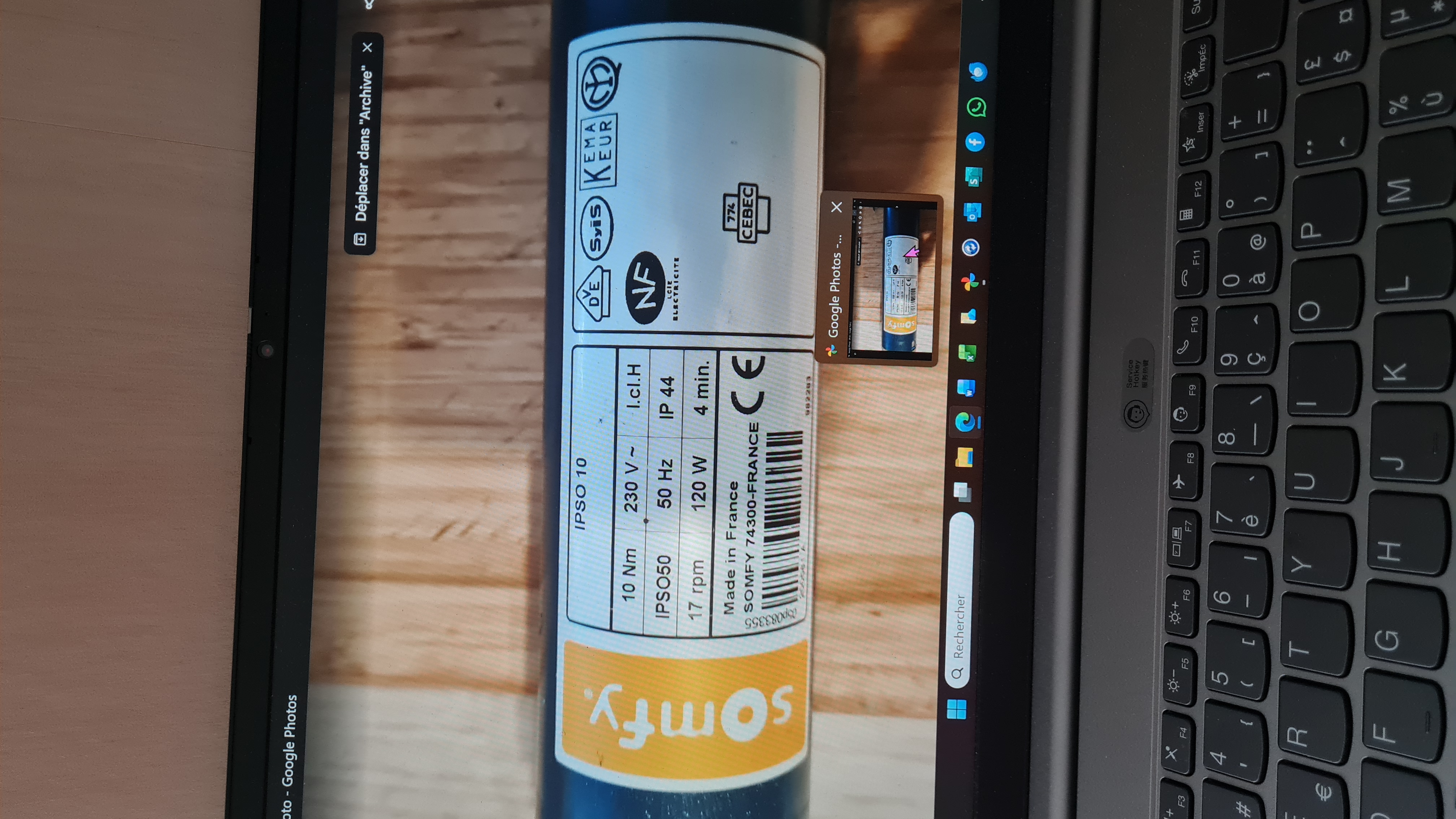

          &lt;div class=&quot;body-bd&quot;&gt;&lt;p&gt;Bonjour. J&amp;#39;ai un moteur IPSO  10 sans bouton jaune ou blanc.&lt;br /&gt;Quelle est la procédure pour régler les fins de course.&lt;br /&gt;Pour info, tout allait bien depuis 2008 ....&lt;br /&gt;Par avance merci.&lt;/p&gt;&lt;/div&gt;
