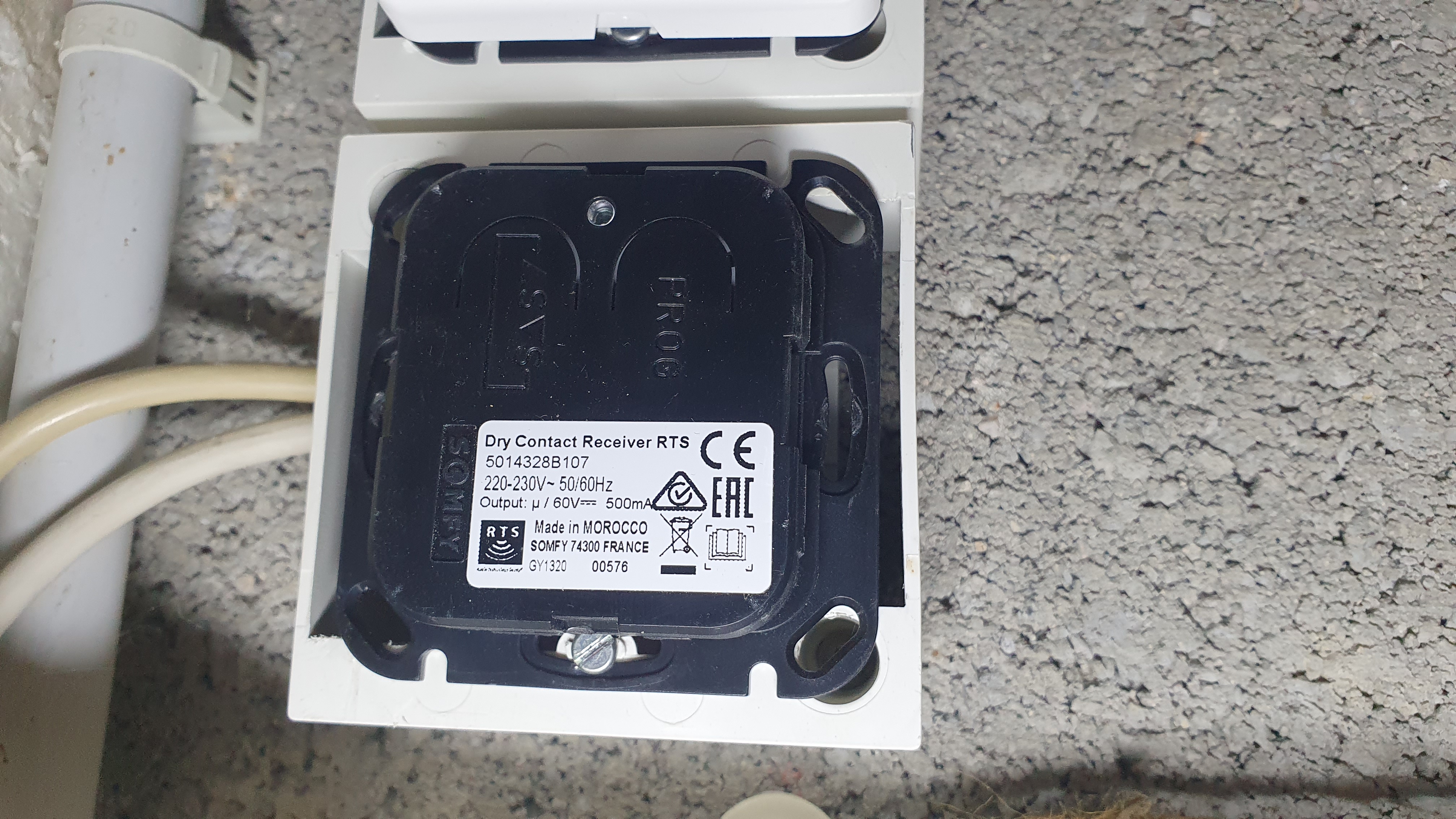

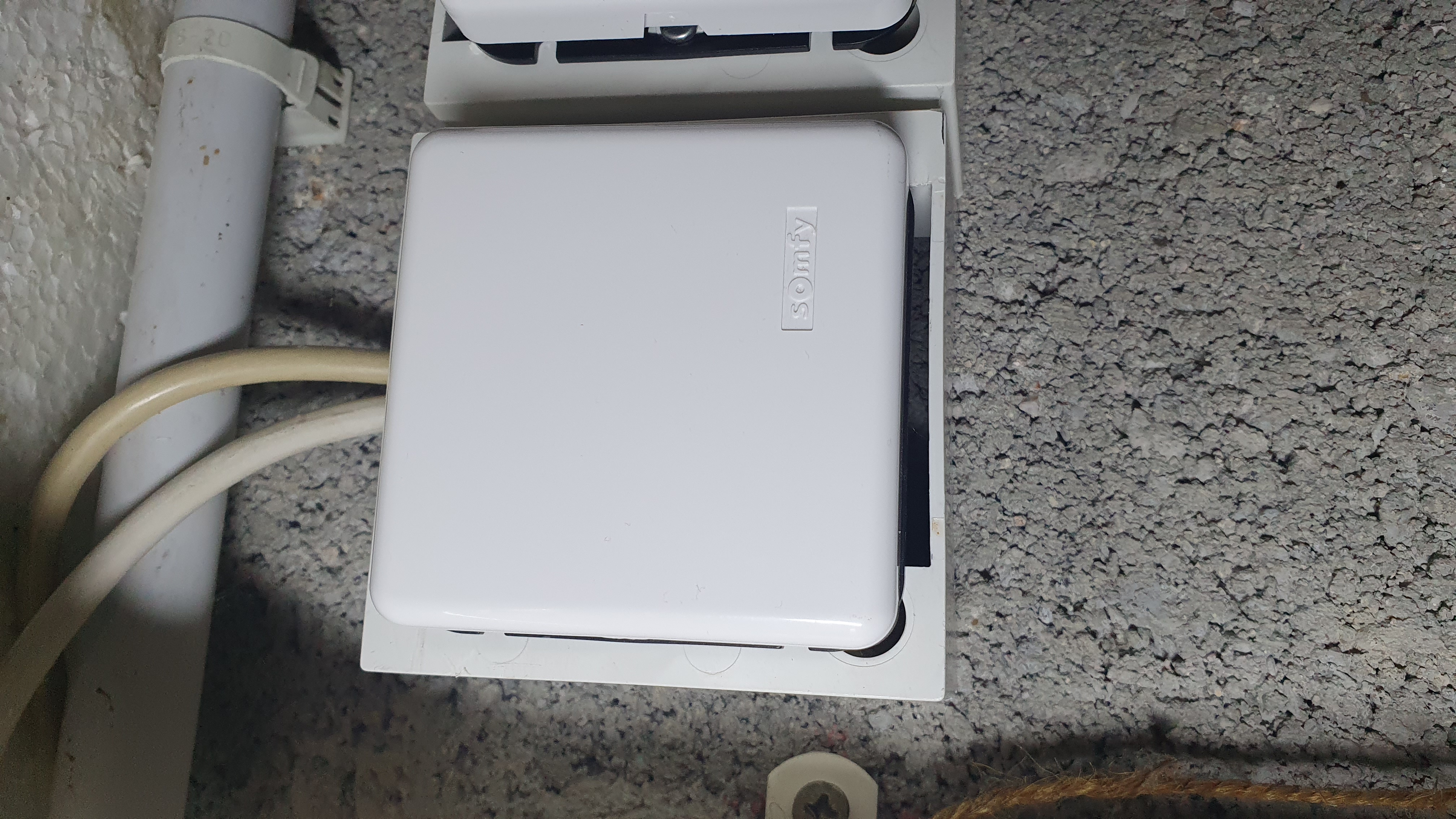

          &lt;div class=&quot;body-bd&quot;&gt;&lt;p&gt;Bonjour,&lt;br /&gt;Voici les références et la phographie du matériel &lt;br /&gt;Merci&lt;/p&gt;&lt;/div&gt;

          &lt;div class=&quot;body-bd&quot;&gt;&lt;p&gt;Bonjour Patrick,&lt;/p&gt;&lt;p&gt;Vous mentionnez deux notices correspondant à deux produits différents. Pourriez-vous préciser lequel vous possédez exactement ? Une photo du module serait d&amp;#39;une grande aide.&lt;/p&gt;&lt;p&gt;Bonne journée,&lt;/p&gt;&lt;/div&gt;
