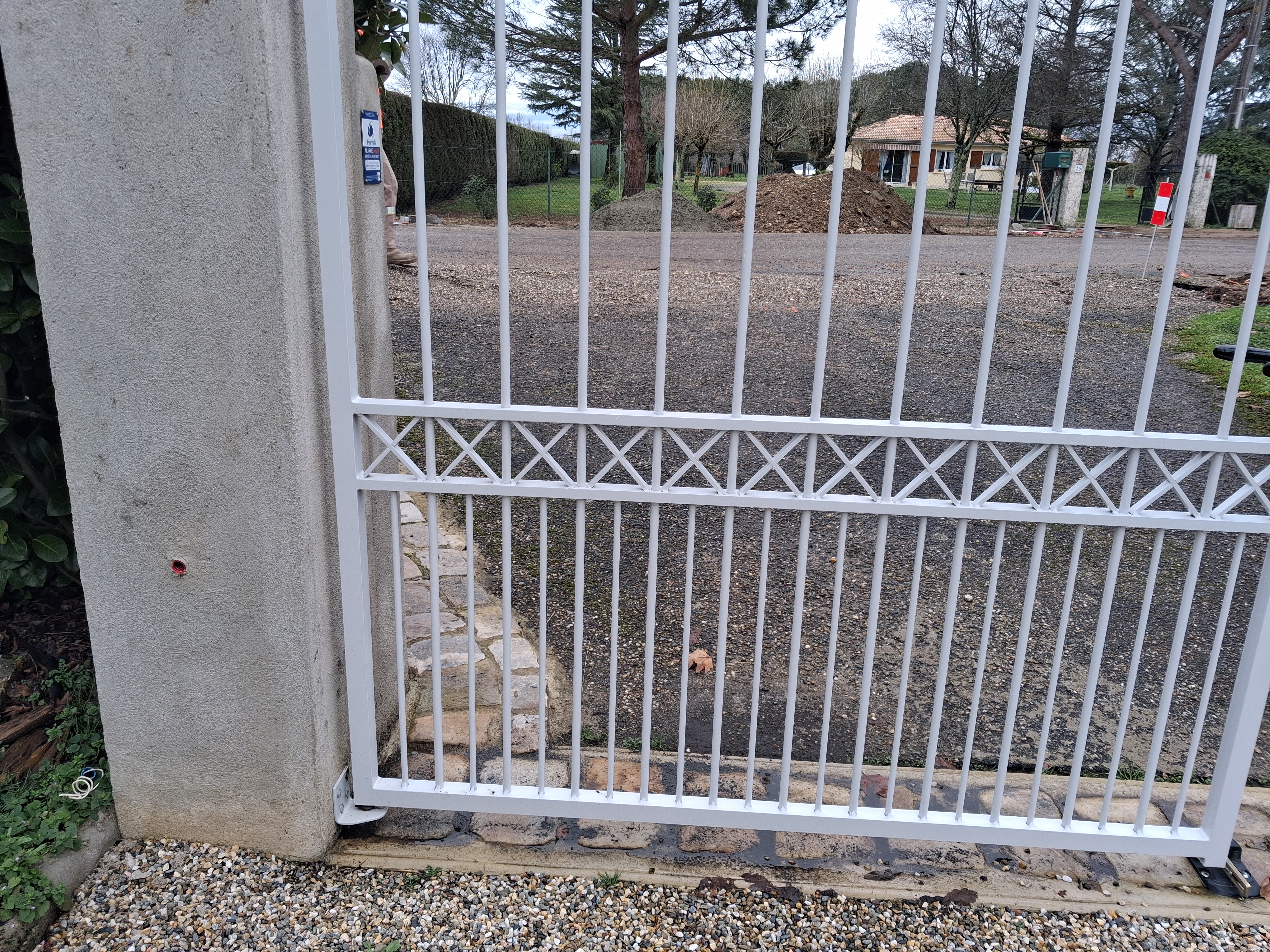

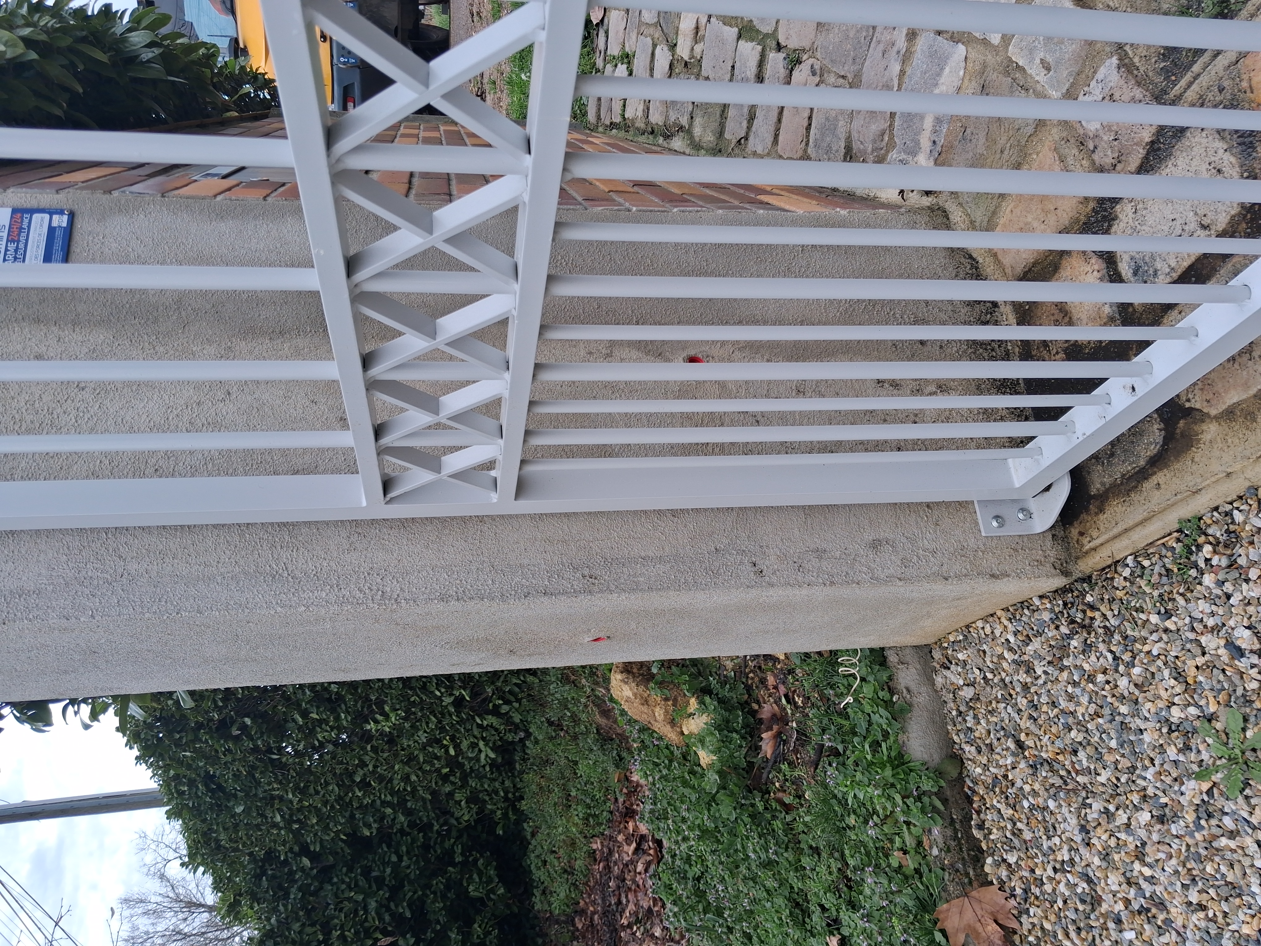

          &lt;div class=&quot;body-bd&quot;&gt;&lt;p&gt;Bonjour,&lt;br /&gt;J&amp;#39;ai acheté une motorisation Evolvia XL pour équiper un portail (2 battants) de 3.50m de largeur totale. ce portail est en aluminium. J&amp;#39;ai lu le document d&amp;#39;installation et notamment la page 11 concernant le choix des vis de fixation sur les vantaux. Cependant pourriez-vous me conseiller sur le type de vis a utiliser de manière à ne pas être obligé de percer de part en part les traverses en aluminium . Dimensions des traverse 20mmx400mm de large. Voir photos&lt;br /&gt;Par avance je vous en remercie &lt;/p&gt;&lt;p&gt;Merci,&lt;/p&gt;&lt;/div&gt;

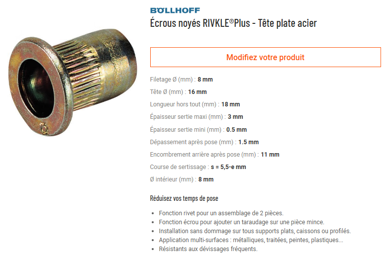

          &lt;div class=&quot;body-bd&quot;&gt;&lt;p&gt;Bonjour Lemière&lt;/p&gt;&lt;p&gt;Pour ne pas traverser il faut des écrous a sertir, mais il nécessite une pince spéciale pour les poser.&lt;/p&gt;&lt;p&gt;Personnellement je préfère la solution de Charlot en utilisant des boulon inox qualité marine, car on sous estime  la force des moteurs et avec le temps un montage avec écrou sertit risque de prendre du jeu.&lt;/p&gt;&lt;/div&gt;

          &lt;div class=&quot;body-bd&quot;&gt;&lt;p&gt;Un taraudage ne tiendra pas dans de l&amp;#39;alu !&lt;br /&gt;Il faudra impérativement une boulonnerie traversante M8.&lt;br /&gt;Une tête plate coté exter est invisible.&lt;/p&gt;&lt;p&gt;Bonne journée&lt;/p&gt;&lt;/div&gt;
