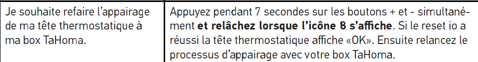

          &lt;div class=&quot;body-bd&quot;&gt;&lt;p&gt;Bonjour Laurent,&lt;/p&gt;&lt;p&gt;Je vous confirme que d&amp;#39;après ce que vous nous indiquez, il semblerait que vos vannes IO soient défectueuses. Afin de gérer votre SAV, je vais avoir besoin d&amp;#39;informations personnelles et c&amp;#39;est pour cette raison que je viens de vous envoyer un mail pour continuer votre dépannage en privé.&lt;/p&gt;&lt;p&gt;Bonne journée,&lt;/p&gt;&lt;/div&gt;

          &lt;div class=&quot;body-bd&quot;&gt;&lt;p&gt;Bonjour,&lt;br /&gt;Apr§s avoir consulté le forum et essayé les étapes suivantes :&lt;/p&gt;&lt;ul&gt;&lt;li&gt;approcher Tahoma Switch des valves&lt;/li&gt;&lt;li&gt;ré-initialisation factory&lt;/li&gt;&lt;li&gt;ré-initialisation IO&lt;/li&gt;&lt;/ul&gt;&lt;p&gt;J&amp;#39;ai 2 vannes thermostatiques IO que je n&amp;#39;arrive pas à appairer avec la tahoma switch (2 autres pas de problèmes).&lt;br /&gt;Un Yellow dans le coin pour m&amp;#39;assister ?&lt;br /&gt;Cordialement,&lt;/p&gt;&lt;p&gt;Merci,&lt;/p&gt;&lt;/div&gt;

          &lt;div class=&quot;body-bd&quot;&gt;&lt;p&gt;Merci encore pour la réponse. C’est un yellow qui a géré la migration de la box.&lt;br /&gt;J’ai tenté une re initialisations des vannes (16s sur + et -)&lt;br /&gt;Pas de résultat…&lt;/p&gt;&lt;/div&gt;

          &lt;div class=&quot;body-bd&quot;&gt;&lt;p&gt;Bonjour&lt;/p&gt;&lt;p&gt;Est-ce que vous avez supprimé les vannes du TaHoma Classic ?&lt;br /&gt;Refaites une réinitialisation. Si ça a fonctionné depuis le TaHoma Classic, il n&amp;#39;y a pas de raison que ça ne fonctionne pas sur le TaHoma Switch.&lt;/p&gt;&lt;p&gt;Bonne journée.&lt;/p&gt;&lt;/div&gt;

          &lt;div class=&quot;body-bd&quot;&gt;&lt;p&gt;Merci Jean-Luc&lt;br /&gt;Je mets la vanne en mode association. Je lance la recherche d&amp;#39;un nouvel équipement sur la tahoma switch -&amp;gt; Aucun équipement trouvé.&lt;br /&gt;Les vannes étaient préalablement associées à une tahoma Classic&lt;br /&gt;Cordialement,&lt;/p&gt;&lt;/div&gt;

          &lt;div class=&quot;body-bd&quot;&gt;&lt;p&gt;Bonjour&lt;/p&gt;&lt;p&gt;Sont-ce des vannes io neuves ?&lt;br /&gt;Comment se termine la tentative d&amp;#39;association ?&lt;/p&gt;&lt;p&gt;Bonne journée.&lt;/p&gt;&lt;/div&gt;
