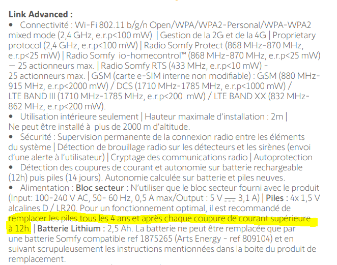

          &lt;div class=&quot;body-bd&quot;&gt;&lt;p&gt;Bonjour&lt;br /&gt;Si le Link n&amp;#39;a pas été alimenté pendant 12h il faut changer les piles&lt;/p&gt;&lt;/div&gt;
