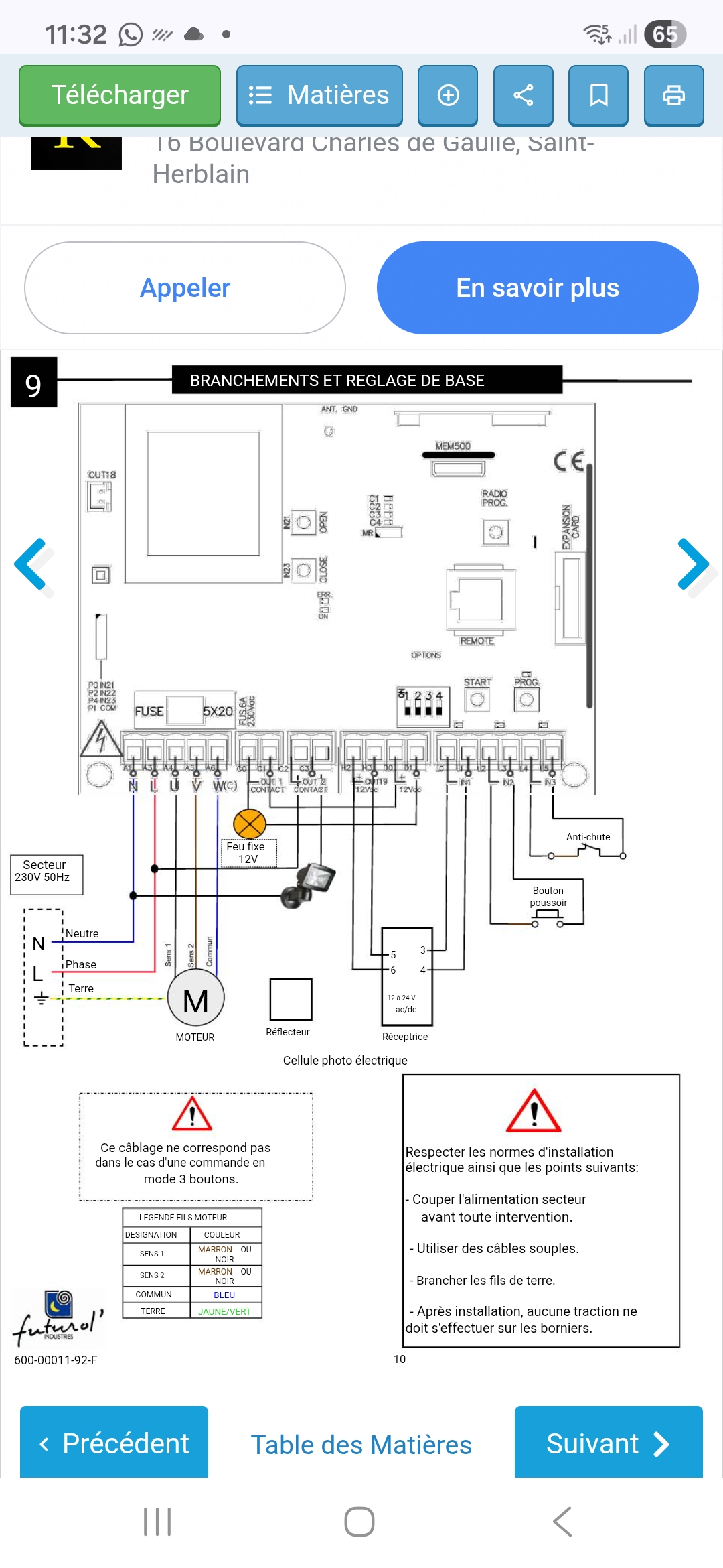

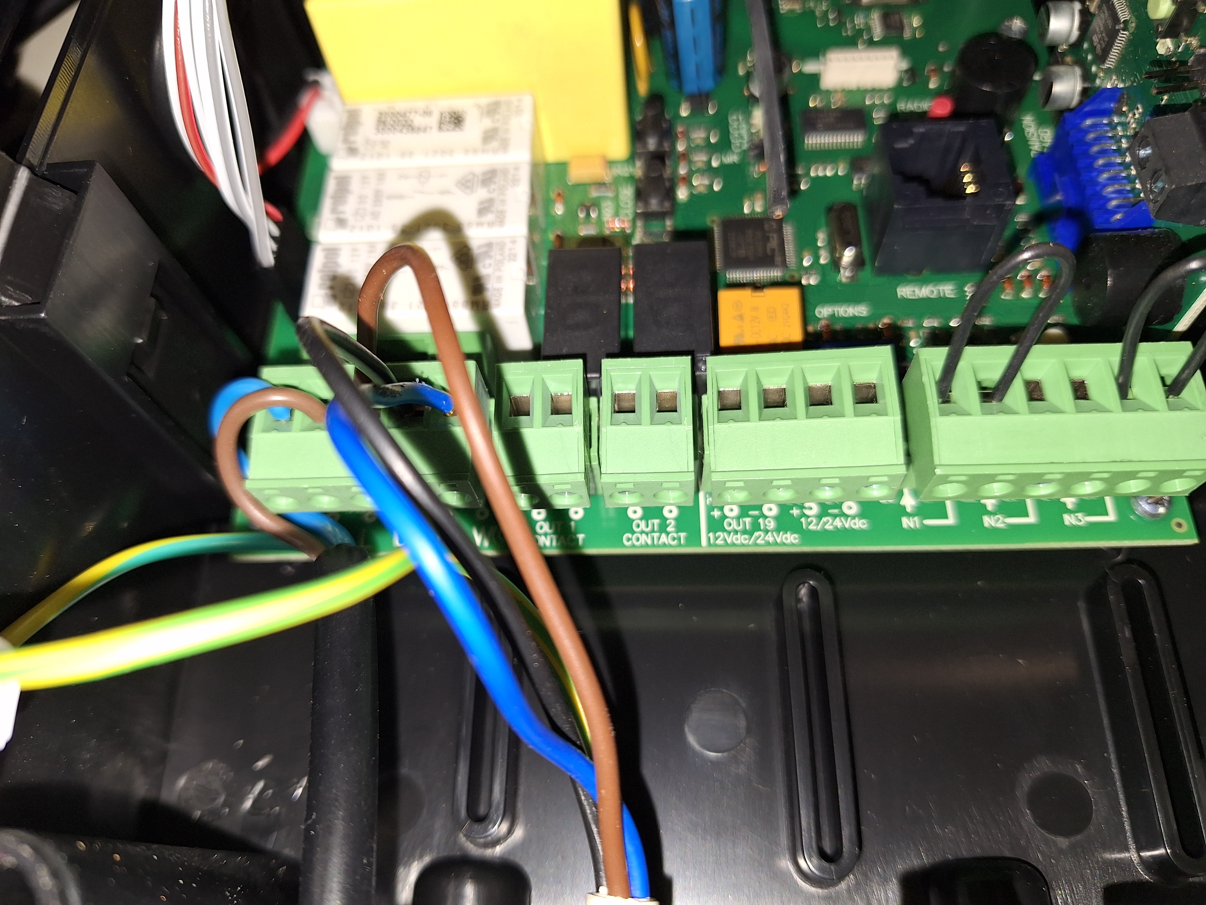

          &lt;div class=&quot;body-bd&quot;&gt;&lt;p&gt;Il n&amp;#39;y a pas de 24v, essayez en 12v sur D0/D1 = 1/2 récepteur. Si ca ne fonctionne pas il faudra poser un petit transfo 230/24v.&lt;/p&gt;&lt;p&gt;L2/L3 = 3/4 récepteur.&lt;/p&gt;&lt;p&gt;Pour Tahoma c&amp;#39;est laquelle ?&lt;/p&gt;&lt;/div&gt;

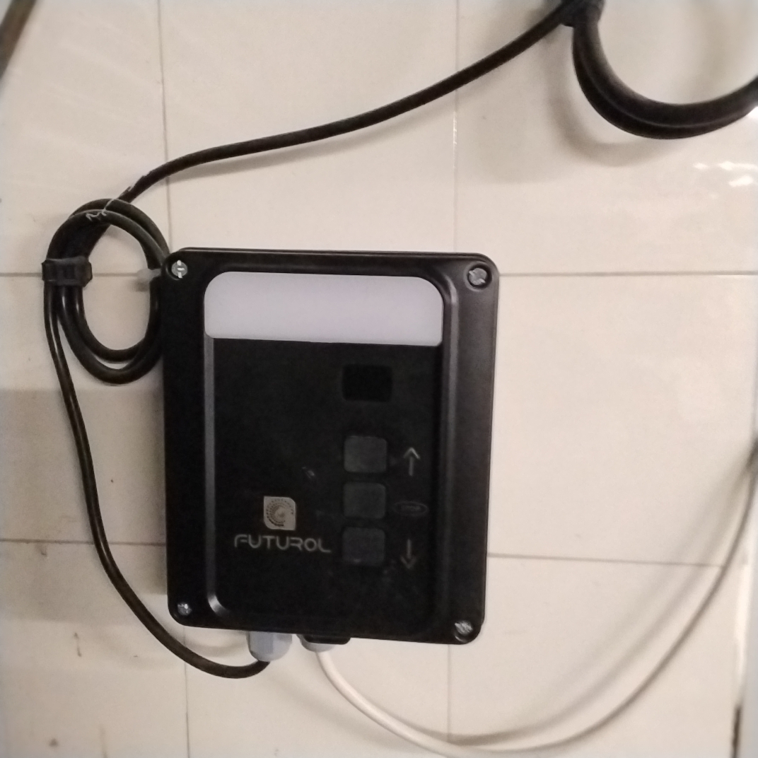

          &lt;div class=&quot;body-bd&quot;&gt;&lt;p&gt;Bonjour ,&lt;br /&gt;Voici le plan et la photo de mon bornier j&amp;#39;espère que cela va aider a m&amp;#39;expliquer . &lt;br /&gt;Merci&lt;/p&gt;&lt;/div&gt;

          &lt;div class=&quot;body-bd&quot;&gt;&lt;p&gt;Sans le schéma de votre Futurol on ne pourra pas vous aider.&lt;/p&gt;&lt;p&gt;Bonne journée&lt;/p&gt;&lt;/div&gt;
