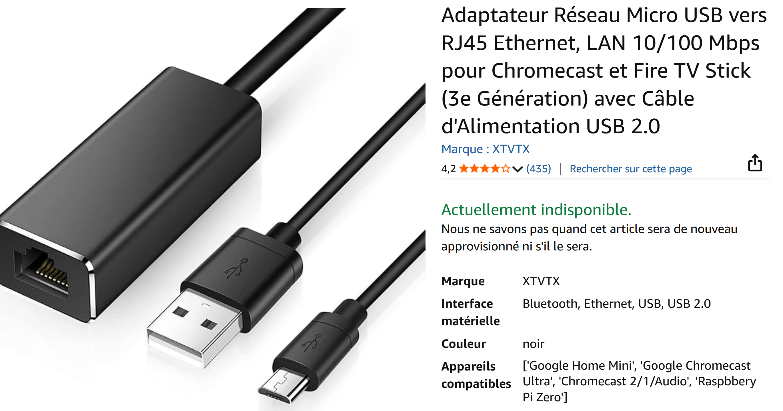

          &lt;div class=&quot;body-bd&quot;&gt;&lt;p&gt;Bonjour,&lt;br /&gt;En parcourant plusieurs forums, j&amp;#39;ai lu que la box Tahoma ne supportait pas le Wifi 7, ce qui est mon cas, la box se déconnecte sans arrêt...Ma question est simple, quand allez vous faire une mise à jour pour la rendre compatible...le wifi 7est l&amp;#39;avenir et ce serait professionnel de faire une mise à jour rapidement. Somfy est une grande marque reconnue dans le monde entier, je n&amp;#39;ose pas imaginer que vous ne travaillez pas sur cette affaire. Merci.&lt;/p&gt;&lt;/div&gt;
          &lt;div class=&quot;body-bd&quot;&gt;&lt;p&gt;Le RJ45 représente pour moi la meilleure solution car insensible aux variations.&lt;/p&gt;&lt;p&gt;Cependant ce n&amp;#39;est pas normal que ça se déconnecte.&lt;br /&gt;Si vous avez une Freebox Ultra, il y a un problème avec le paramétrage de la carte wifi 2.4. &lt;br /&gt;Free pour annoncer le support de 100 connexion simultanée a installer le wifi 6 et 7 sur toutes les cartes, mais ça perturbe complètement le wifi 4.&lt;br /&gt;Je vous met en copie d&amp;#39;écran le bon paramétrage.&lt;/p&gt;&lt;/div&gt;
