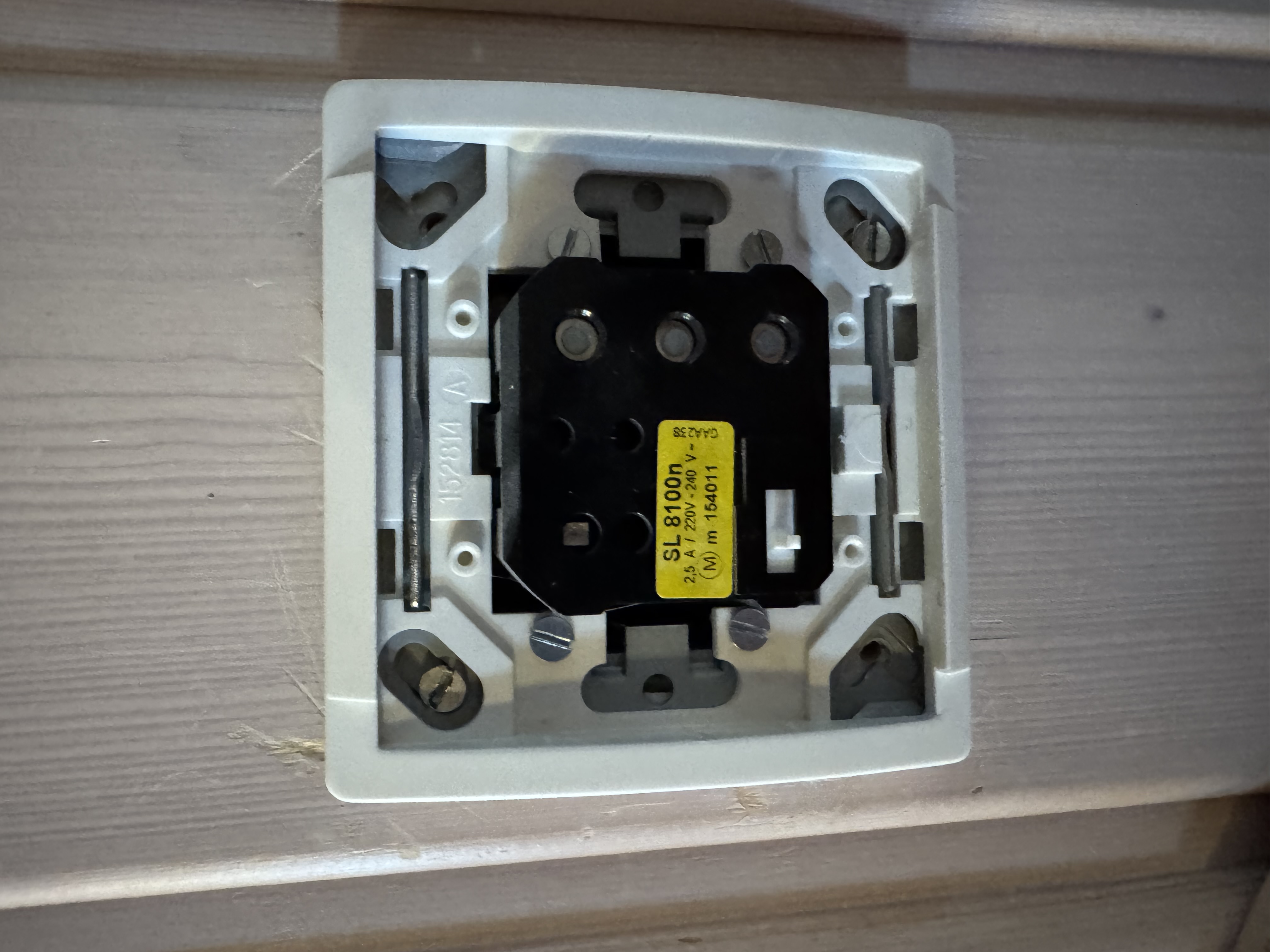

          &lt;div class=&quot;body-bd&quot;&gt;&lt;p&gt;C&amp;#39;est bien ce qu&amp;#39;il me semblait, il n&amp;#39;y a pas de 12v, c&amp;#39;est une commande BUS 230v.&lt;/p&gt;&lt;p&gt;Voici les options qui s&amp;#39;offrent à vous &lt;a href=&quot;https://www.somfypro.fr/assistance?question=comment-remplacer-un-somfy-line-8000-sl8000-defectueux&quot; rel=&quot;nofollow&quot;&gt;https://www.somfypro.fr/assistance?question=comment-rempl...&lt;/a&gt;&lt;/p&gt;&lt;p&gt;Bonne journée&lt;/p&gt;&lt;/div&gt;

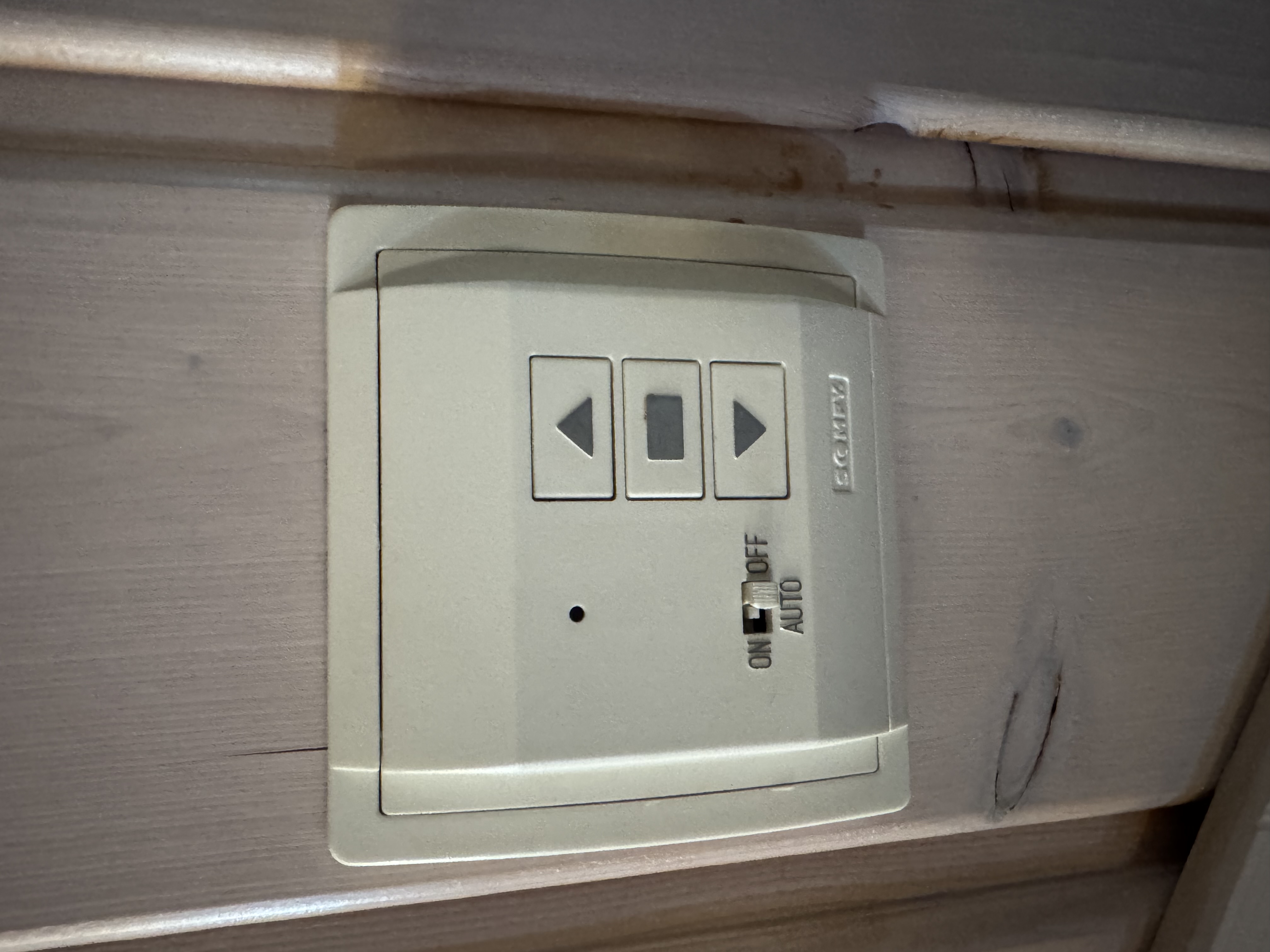

          &lt;div class=&quot;body-bd&quot;&gt;&lt;p&gt;Cher Charlot,&lt;br /&gt;Avez Vous pu voir mes photos, ou les fichiers jpeg sont trop gros?&lt;/p&gt;&lt;/div&gt;

          &lt;div class=&quot;body-bd&quot;&gt;&lt;p&gt;Photo de ce relais que je connais pas ?&lt;/p&gt;&lt;/div&gt;

          &lt;div class=&quot;body-bd&quot;&gt;&lt;p&gt;Bonjour,&lt;br /&gt;J&amp;#39;ai donc un relais somfy 230/12 volts de env. 1990 pour commander un store somfy par fil. Ce relais ne marche plus. Par quoi je peux le remplacer svp.&lt;/p&gt;&lt;/div&gt;
