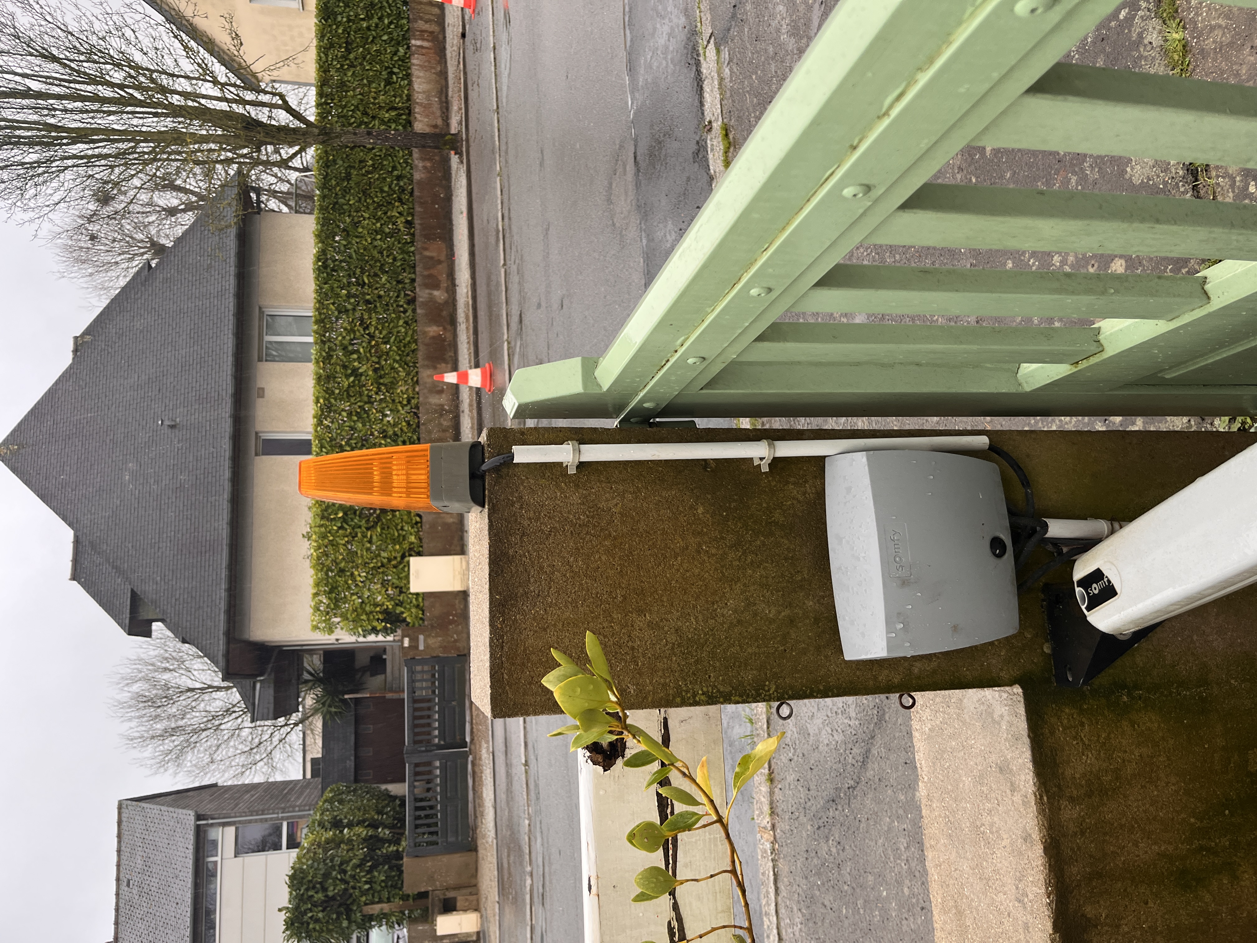

          &lt;div class=&quot;body-bd&quot;&gt;&lt;p&gt;Bonjour, mon portail Exavia 500 ne fonctionne plus, le feu orange clignote en permanence.&lt;br /&gt;Il s&amp;#39;est ouvert partiellement et ensuite il est resté bloqué&lt;br /&gt;Merci pour votre retour,&lt;br /&gt;Cdt,&lt;br /&gt;Magali&lt;/p&gt;&lt;/div&gt;

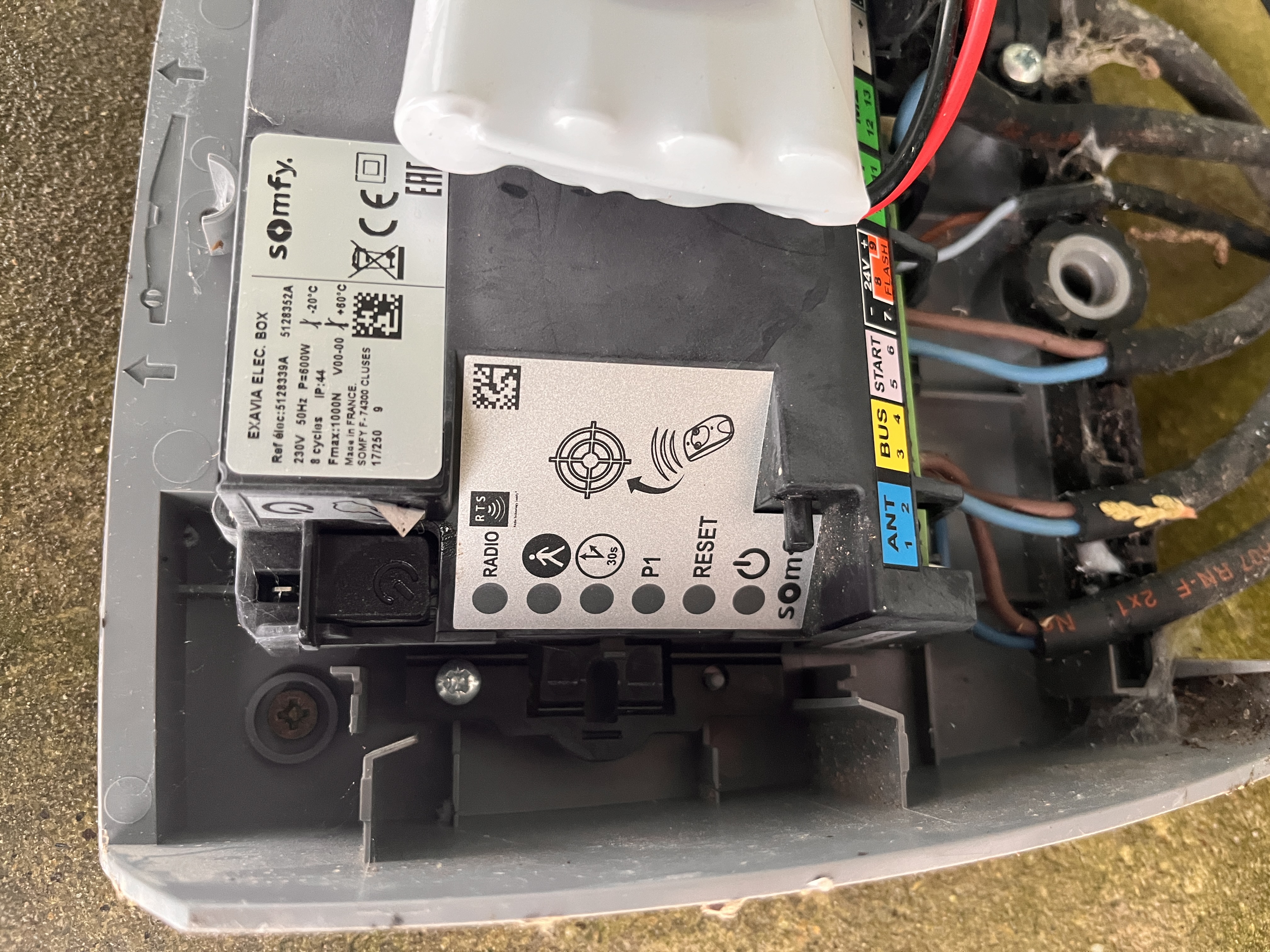

          &lt;div class=&quot;body-bd&quot;&gt;&lt;p&gt;Bonjour,&lt;/p&gt;&lt;p&gt;Vu l&amp;#39;âge, il est possible que la noix du vérin soit rongée.&lt;br /&gt;Est-ce-que vous entendez le moteur qui continue de tourner pendant que le feu orange clignote ?.&lt;/p&gt;&lt;p&gt;Il faudrait tester le moteur seul avec une batterie de perceuse.&lt;br /&gt;&lt;a title=&quot;Somfy Portail: Tester le bon fonctionnement d&amp;#39;un moteur 24V de portail&quot; href=&quot;https://forum.somfy.fr/questions/881798-somfy-portail-tester-bon-fonctionnement-moteur-24v-portail&quot;&gt;https://forum.somfy.fr/questions/881798-somfy-portail-tester-bon-fonctionnement-moteur-24v-portail&lt;/a&gt;&lt;/p&gt;&lt;/div&gt;

          &lt;div class=&quot;body-bd&quot;&gt;&lt;p&gt;Vérifiez la présence du 230v.&lt;br /&gt;Sinon, carte HS, à changer ou à faire réparer.&lt;br /&gt;&lt;a href=&quot;https://boutique.somfy.fr/boitier-electronique-exavia-500-star-wispa.html&quot; rel=&quot;nofollow&quot;&gt;https://boutique.somfy.fr/boitier-electronique-exavia-500...&lt;/a&gt;&lt;/p&gt;&lt;p&gt;Bonne journée&lt;/p&gt;&lt;/div&gt;
