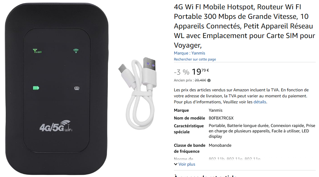

          &lt;div class=&quot;body-bd&quot;&gt;&lt;p&gt;Bonjour Jacky,&lt;br /&gt;Merci pour votre réponse et votre idée concernant le routeur de voyage.&lt;br /&gt;Vous indiquez donc que le réseau de secours LORA est encore fonctionnel ? J&amp;#39;ai vu sur internet qu&amp;#39;il ne l&amp;#39;est plus ou est en passe de s&amp;#39;arrêter. Etes-vous certain qu&amp;#39;il fonctionne encore et continuera d&amp;#39;exister  ?&lt;br /&gt;Ce qui est important pour moi, c&amp;#39;est qu&amp;#39;en cas de coupure d&amp;#39;internet, ma sirene intérieure sonne et que je sois prévenu sur mon smartphone.&lt;/p&gt;&lt;/div&gt;

          &lt;div class=&quot;body-bd&quot;&gt;&lt;p&gt;Bonjour Pascal&lt;br /&gt;Le Link Advanced dispose d&amp;#39;un réseau de secours GSM qui bascule si coupure internet au bout d&amp;#39;environ 8mn.&lt;br /&gt;Vous ne pouvez pas choisir l&amp;#39;opérateur, et vous recevez les alertes mais ne pouvez pas piloter le système. &lt;br /&gt;Si vous voulez une caméra il vous faut une ligne internet.&lt;/p&gt;&lt;p&gt;Le Link Essentiel lui se connecte en wifi uniquement et l&amp;#39;option réseau de secours LORA vous informe mais vous ne pouvez pas piloter le système&lt;/p&gt;&lt;p&gt;Pour ces deux Link en cas de coupure de courant il arrête le wifi pour préserver les batteries et les piles même si le wifi est toujours présent.&lt;/p&gt;&lt;p&gt;Maintenant je viens de tester une solution qui est financièrement équivalente et supprime les inconvénients des deux installations ci dessus.&lt;/p&gt;&lt;p&gt;Il faut utiliser un mini routeur de voyage dans lequel vous insérez une SIM Data que vous demandez a votre opérateur sur votre propre forfait smartphone. Chez Bouygues c&amp;#39;est 2€)&lt;/p&gt;&lt;p&gt;Ce petit routeur dispose d&amp;#39;une batterie de secours de 6H et permet de connecter en simultané 11 matériels ce qui est largement suffisant pour la sécurité. &lt;br /&gt;Vous pouvez ainsi avoir votre Link Essential en Full GSM mais également votre caméra Indoor et votre Tahoma Switch si vous avez des scénarios.&lt;/p&gt;&lt;p&gt;Vous devrez également prévoir un micro onduleur pour que le Link reste alimenté et conserve le wifi et brancher également la Tahoma dessus pour que l&amp;#39;ensemble fonctionne au moins 6h en autonomie totale.&lt;/p&gt;&lt;p&gt;Avec cette configuration vous êtes Full GSM, pas besoin de réseau de secours et vous gardez le pilotage en permanence.&lt;/p&gt;&lt;/div&gt;
