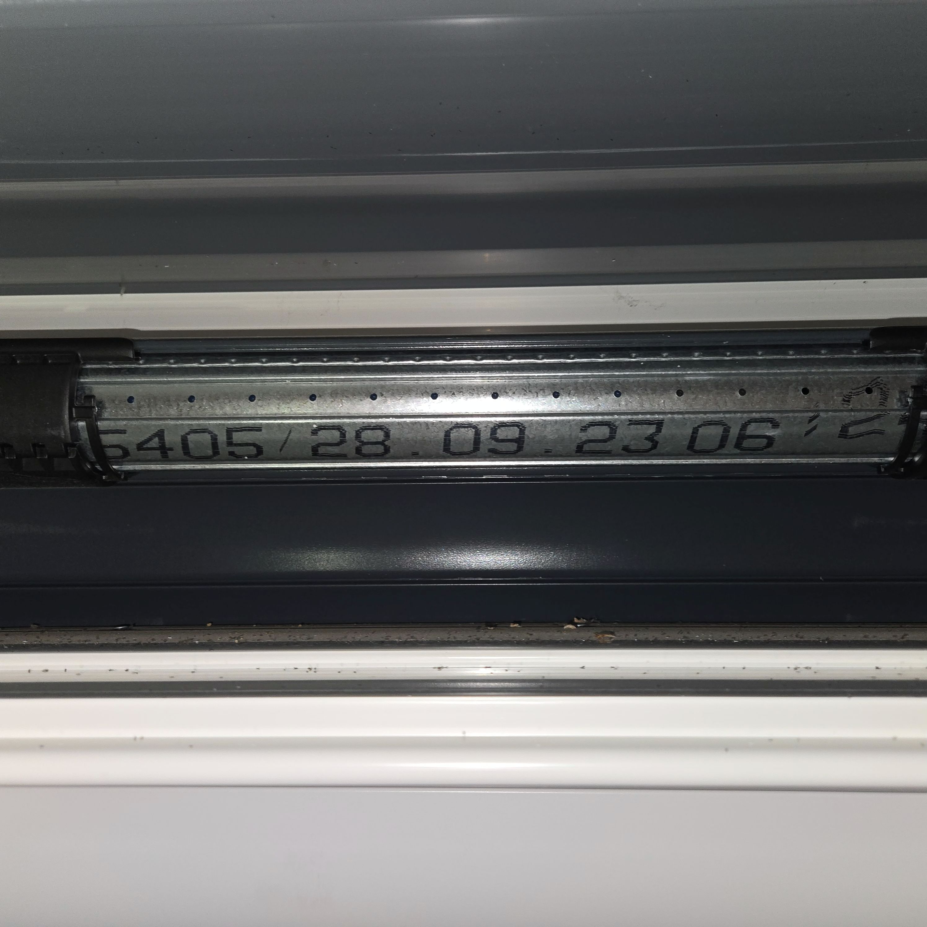

          &lt;div class=&quot;body-bd&quot;&gt;&lt;p&gt;Bonjour Jean-Luc, &lt;br /&gt;Tout d&amp;#39;abord merci pour votre réponse rapide, et un dimanche...&lt;br /&gt;Le moteur réagit bien au premier appuie prolongé de haut et bas, toute fois rien ne se passes quand on appuie sur haut bas et my.&lt;br /&gt;En suivant tout de même la marche à suivre jusqu&amp;#39;au bout je n&amp;#39;obtient pas d&amp;#39;accès avec la tahoma.&lt;br /&gt;J&amp;#39;ai ouvert le volet, on voit bien l&amp;#39;étiquette jaune somfy sur le côté mais je ne voudrais pas démonter le moteur pour voir exactement ce qui est écrit sur l&amp;#39;étiquette. J&amp;#39;ai toutefois repéré un code sur le moteur je ne sais pas si ça peut aider.&lt;/p&gt;&lt;p&gt;Merci d&amp;#39;avance pour votre aide.&lt;br /&gt;Bonne journée&lt;/p&gt;&lt;/div&gt;

          &lt;div class=&quot;body-bd&quot;&gt;&lt;p&gt;Bonjour,&lt;br /&gt;Je me permet de vous contacter car voilà maintenant plusieurs semaine que je traine un problème avec les volets roulants. A la livraison de la maison il y a moins d&amp;#39;un an j&amp;#39;ai eu le plaisir de recevoir une tahoma switch et j&amp;#39;ai pu à ce moment là synchroniser ( non sans mal ) tous les volets de la maison. Je voyais donc tous mes volets sur l&amp;#39;application. Puis vers septembre ou octobre, ma tahoma switch ne se connectait plus, j&amp;#39;ai alors du faire un reset puis une MAJ. &lt;br /&gt;Après avoir resinstallé la tahoma switch j&amp;#39;ai donc entepretit la tache fastidieuse de reynchroniser mes volets roulants. Et là, même en mettant la tahoma juste à côté du volet ( ce que j&amp;#39;avais du faire lors de la première installation) pas moyen de capter un seul volet. &lt;br /&gt;Pouvez vous m&amp;#39;aider ? est-ce que QR code que j&amp;#39;avais scanné la première fois reste dans les serveurs ? &lt;br /&gt;Je précise que les interrupteurs smoove fonctionnement parfaitement. &lt;/p&gt;&lt;p&gt;Merci, beaucoup pour votre aide&lt;br /&gt;Charles&lt;/p&gt;&lt;/div&gt;
          &lt;div class=&quot;body-bd&quot;&gt;&lt;p&gt;Bonjour&lt;/p&gt;&lt;p&gt;Il faut réinitialiser les volets selon cette procédure avant de pouvoir les réassocier au TaHoma.&lt;/p&gt;&lt;p&gt;&lt;a title=&quot;FAQ : Comment effectuer une remise à zéro et une reprogrammation d&amp;#39;un moteur RS100 IO ?&quot; href=&quot;https://forum.somfy.fr/questions/1710594-faq-effectuer-remise-zero-reprogrammation-moteur-rs100-io&quot;&gt;https://forum.somfy.fr/questions/1710594-faq-effectuer-remise-zero-reprogrammation-moteur-rs100-io&lt;/a&gt;&lt;/p&gt;&lt;p&gt;Bonne journée.&lt;/p&gt;&lt;/div&gt;

          &lt;div class=&quot;body-bd&quot;&gt;&lt;p&gt;Bonjour, d&amp;#39;après la fiche technique HUET, ce sont des moteurs RS100io&lt;/p&gt;&lt;p&gt;Merci d&amp;#39;avance&lt;br /&gt;Charles&lt;/p&gt;&lt;/div&gt;

          &lt;div class=&quot;body-bd&quot;&gt;&lt;p&gt;Bonjour&lt;/p&gt;&lt;p&gt;Quelle référence de motorisation ?&lt;/p&gt;&lt;/div&gt;
