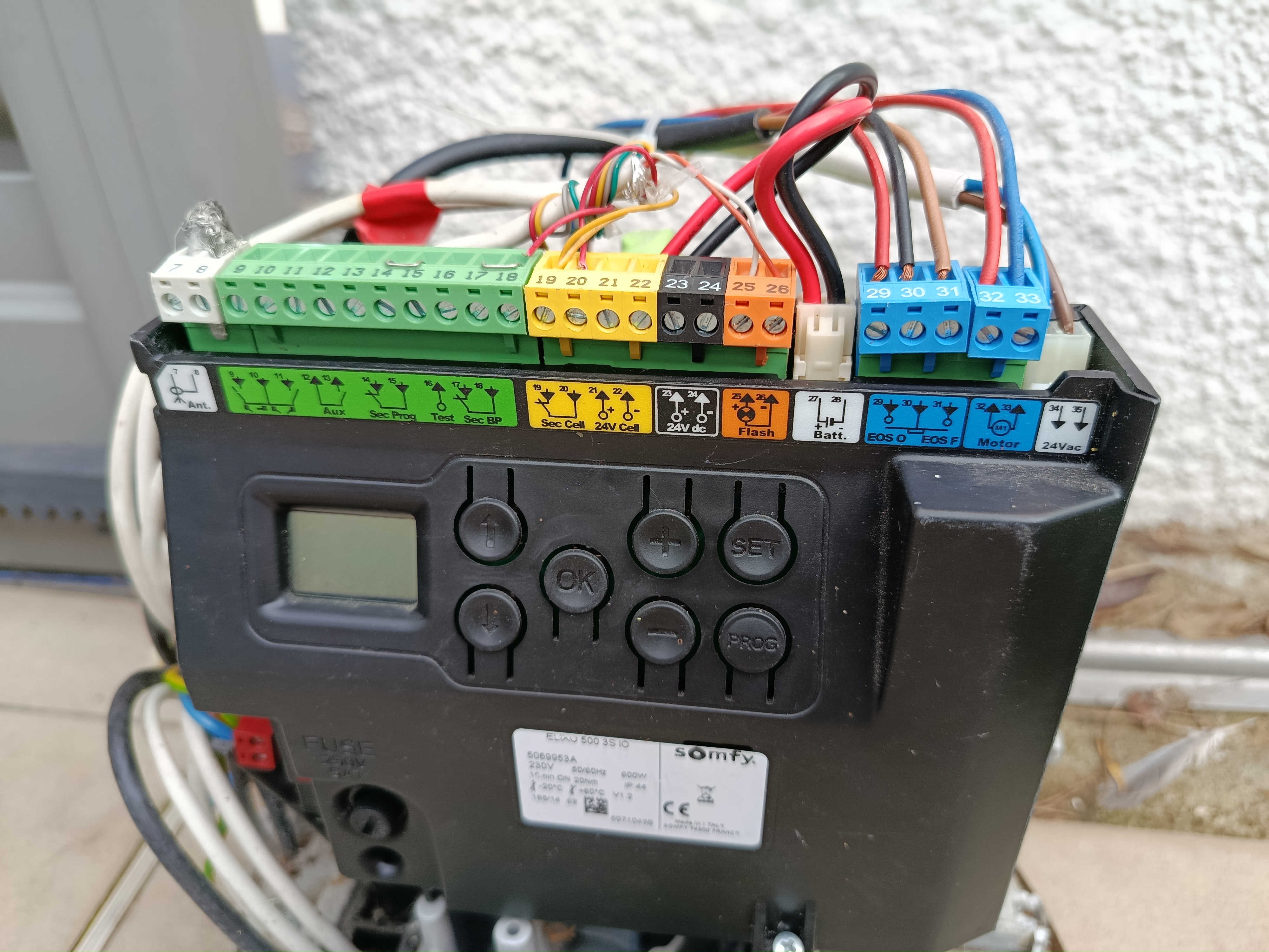

          &lt;div class=&quot;body-bd&quot;&gt;&lt;p&gt;Tout à fait !&lt;br /&gt;Mais par convention il est d&amp;#39;usage d&amp;#39;avoir un câblage général en conformité.&lt;/p&gt;&lt;p&gt;En effet, votre carte est HS.&lt;/p&gt;&lt;p&gt;Bonne journée&lt;/p&gt;&lt;/div&gt;

          &lt;div class=&quot;body-bd&quot;&gt;&lt;p&gt;Il y a un fil rouge dénudé partiellement qui veut agacer la borne 18 !&lt;/p&gt;&lt;p&gt;Et le fil d&amp;#39;antenne à reconnecter correctement.&lt;/p&gt;&lt;p&gt;A part-ça, la carte de 2014 est en panne.&lt;/p&gt;&lt;/div&gt;

          &lt;div class=&quot;body-bd&quot;&gt;&lt;p&gt;voici la photo de ma carte&lt;br /&gt;Bonne journée&lt;/p&gt;&lt;/div&gt;

          &lt;div class=&quot;body-bd&quot;&gt;&lt;p&gt;Oui, mais l&amp;#39;accus doit être vide par absence de 230v.&lt;/p&gt;&lt;p&gt;Posez une photo de la carte avec vue sur les raccordements et son étiquette.&lt;/p&gt;&lt;/div&gt;
