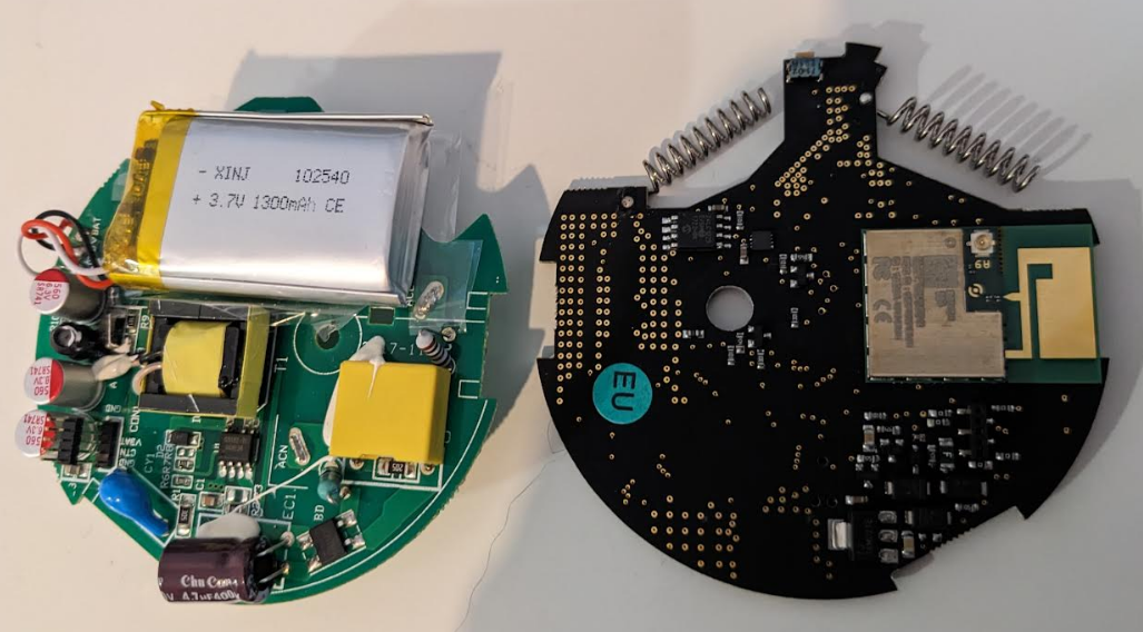

          &lt;div class=&quot;body-bd&quot;&gt;&lt;p&gt;Si vous avez envi de bricoler voici comment est le Link a l&amp;#39;intérieur.&lt;br /&gt;Perso j&amp;#39;ai changé la batterie trop tard, l&amp;#39;électronique était déjà HS.&lt;/p&gt;&lt;/div&gt;

  <enclosure length="689959" url="https://dimelo-answers-production.s3.eu-west-1.amazonaws.com/177/13ba0cc3cdceb0e4/image_original.png?c6832e6" type="image/png" />
