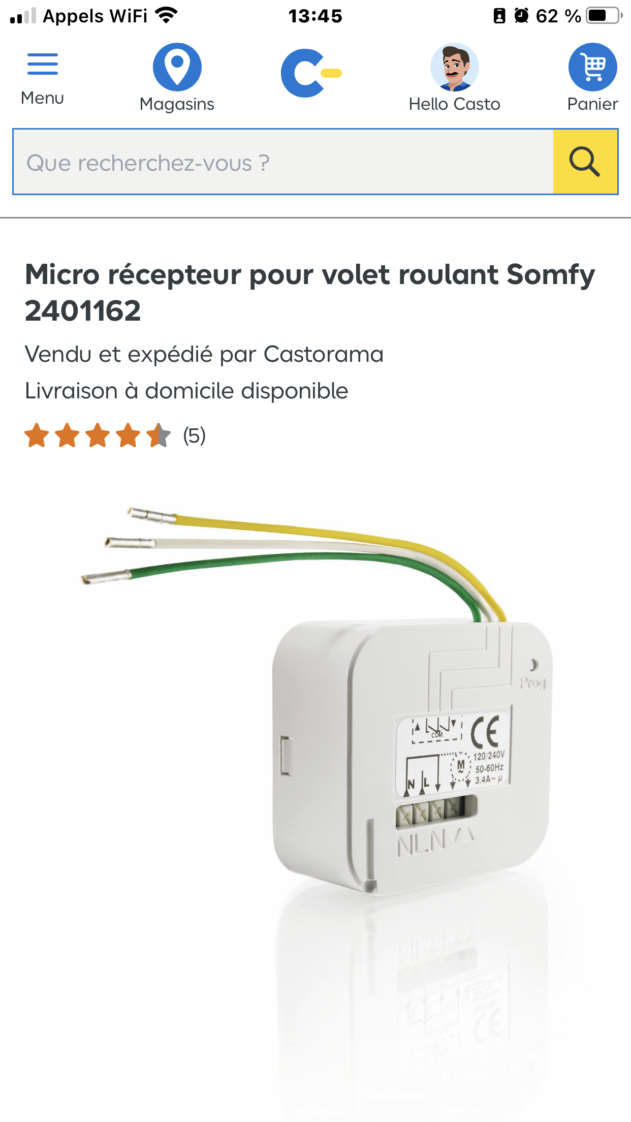

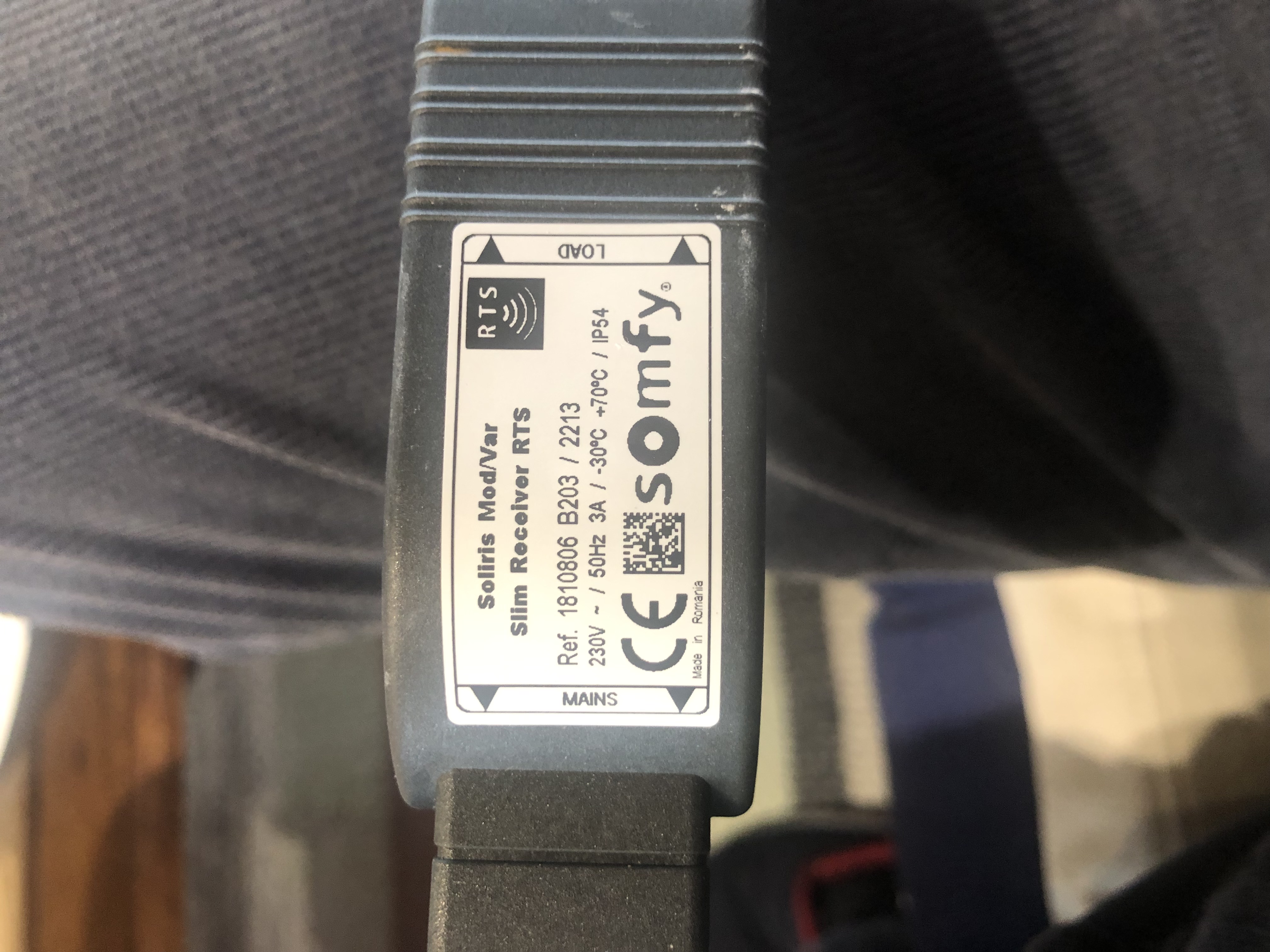

&lt;p&gt;Le micro-module RTS que vous avez acheté n’est pas compatible avec des BSO. Il est uniquement conçu pour des volets roulants.&lt;/p&gt;
&lt;p&gt;&lt;br&gt;&lt;/p&gt;
&lt;p&gt;La gamme Soliris Receiver Slim RTS n’existe plus et a été remplacée par ce modèle : &lt;a href=&quot;https://www.somfypro.fr/produits/1811131-recepteur-bso-variation-io-hirschmann&quot; target=&quot;_blank&quot;&gt;Récepteur BSO Variation IO Hirschmann&lt;/a&gt;.&lt;/p&gt;
&lt;p&gt;Attention, il sera nécessaire de remplacer vos points de commande et capteurs RTS par des équipements IO.&lt;/p&gt;

          &lt;div class=&quot;body-bd&quot;&gt;&lt;p&gt;Bonjour,&lt;br /&gt;Mes stores à lames orientables rts nécessite le remplacement du micromodule rts&lt;br /&gt;Le modèle d’origine est obsolète &lt;br /&gt;Par quoi faut il le remplacer pour lever descendre et orienter les lames &lt;br /&gt;Pouvez-vous me communiquer les références ?&lt;br /&gt;Merci &lt;/p&gt;&lt;p&gt;Merci,&lt;/p&gt;&lt;/div&gt;
  <title>Réponse de Guy S.</title>
  <dc:creator>Guy S.</dc:creator>
          &lt;div class=&quot;body-bd&quot;&gt;&lt;p&gt;Il s’agit de stores vénitiens interieur à lames orientables &lt;br /&gt;Moteur rts somfy&lt;br /&gt;Voir photo module d’origine &lt;br /&gt;J’ai installé un module 2401162.  Voir photo &lt;br /&gt;Ci dessous&lt;/p&gt;&lt;/div&gt;
