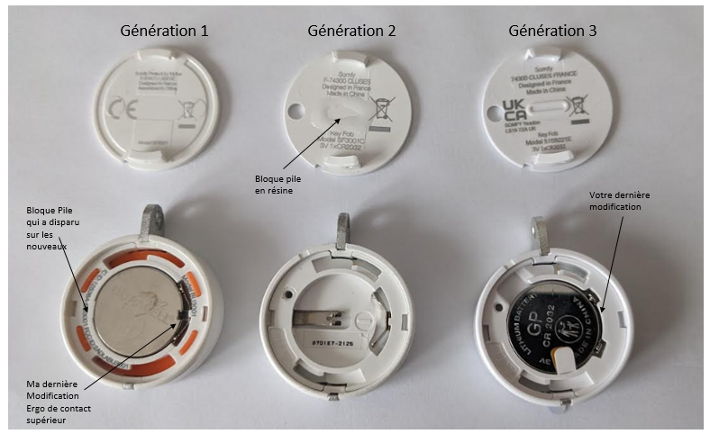

          &lt;div class=&quot;body-bd&quot;&gt;&lt;p&gt;Bonjour,&lt;/p&gt;&lt;p&gt;Comme beaucoup de personne j&amp;#39;ai le problème avec mes 2 badges pour link Advanced où les led clignotent faiblement est rapidement jusqu&amp;#39;à décharger les piles. J&amp;#39;ai essayé les toutes procédures mais cela fonctionne qu&amp;#39;un temps. Les piles ont ne les compte plus (types de piles recommandaient par Somfy). Pour l&amp;#39;arrêter de Clignoter une petite pichnette avec le doigt lui remet les idées en place pour quelques temps...mais au bout d&amp;#39;un certain temps la led se remet à clignoter rapidement. Donc oui avant de mettre ce message j&amp;#39;ai suivi tous les conseils de ce forum (piles, reset, les petites languettes, invocation spirituels  :) etc etc mais rien y fait. C&amp;#39;est bien dommage ce manque de qualité au niveau de ces télécommandes. Dans l&amp;#39;attente d&amp;#39;une prise en charge par Somfy. Cordialement &lt;/p&gt;&lt;p&gt;Merci,&lt;/p&gt;&lt;/div&gt;

          &lt;div class=&quot;body-bd&quot;&gt;&lt;p&gt;Bonjour&lt;br /&gt;Comme beaucoup j ai eu des problèmes de badges clignotants , ceux ci étant hors garantie j ai étamé tous les contacts en rapport avec la pile et rajouté une petite épaisseur sur le couvercle , depuis 3 semaines  ca a l air de fonctionner , j ai aussi supprimé la reconnaissance automatique des badges en changeant le nom de ma porte d entrée , j avais essayé tous les conseils , maintenant j espère que ca va durer , merci.&lt;/p&gt;&lt;/div&gt;
          &lt;div class=&quot;body-bd&quot;&gt;&lt;p&gt;Le badge actuel est la version 3 qui a corrigé le problème de la batterie qui gesticulait dans son logement.&lt;br /&gt;Version 1 pas de vis sur le capot mais un joint caoutchouc orange qui bloquait le capot et la batterie: Problème on perdait le capot.&lt;/p&gt;&lt;p&gt;Version 2 : Modification du capot pour ajouter une vis. Problème, le capot ne serrait plus la pile qui faisait des faux contact.&lt;/p&gt;&lt;p&gt;Version 3 : Ajout sur le capot d&amp;#39;une surépaisseur pour bloquer la pile.&lt;/p&gt;&lt;p&gt;Ci joint l&amp;#39;historique en photo pour savoir lequel vous avez. &lt;/p&gt;&lt;p&gt;Suite a ces diverses modifications, les problèmes ont diminués mais pas disparus totalement et j&amp;#39;en ai un qui a recommencé a clignoter alors qu&amp;#39;il restait à la maison.&lt;/p&gt;&lt;p&gt;Comme j&amp;#39;en avait marre d&amp;#39;être notifier d&amp;#39;activer l&amp;#39;alarme chaque fois que l&amp;#39;allais chercher le courrier, j&amp;#39;ai supprimer la notion de porte d&amp;#39;entrée, et pour que système soit vraiment efficace je n&amp;#39;ai aucune temporisation ni pour sortir ni pour entrée. Obligation de gérer l&amp;#39;alarme de l&amp;#39;extérieure. Avantage c&amp;#39;est simple a expliquer. Si on ne désactive pas avant de toucher la poignée de la porte ça hurle et aucun voleur ne reste devant une porte avec la sirène en action.&lt;/p&gt;&lt;p&gt;A partir de là j&amp;#39;ai constaté que les badges fonctionnaient parfaitement et qu&amp;#39;il n&amp;#39;y avait plus de clignotement.&lt;br /&gt;Le problème est donc une combinatoire entre les faux contacts de la pile et les scans de présence chaque fois que l&amp;#39;on touche a la porte d&amp;#39;entrée, avec en plus les problèmes de liaison Bluetooth. &lt;br /&gt;Si vous avez déjà essayé de transférer des photos entre deux smartphones en Bluetooth, si vous voulez mettre le souk dans les smartphones écartez les pendant la transmission, je vous garantie qu&amp;#39;il y en a au moins un qui se bloque.&lt;/p&gt;&lt;p&gt;Voila, vous avez tout le retour d&amp;#39;expérience sur 9 ans d&amp;#39;utilisation, et aujourd&amp;#39;hui j&amp;#39;ai un niveau de fiabilité de 100% si je ne fait pas de bêtises comme oublier de changer les piles en temps et en heure ( Tout ls deux ans pour les sirènes et les radars, et tout les ans pour le reste)&lt;/p&gt;&lt;/div&gt;

  <enclosure length="311468" url="https://dimelo-answers-production.s3.eu-west-1.amazonaws.com/177/1e8aa064d654ce9a/somft_badge_historique_original.png?64d4a32" type="image/png" />
          &lt;div class=&quot;body-bd&quot;&gt;&lt;p&gt;Bonjour Denis&lt;/p&gt;&lt;p&gt;La dernière version est celle avec une vis.&lt;/p&gt;&lt;p&gt;Si vous n&amp;#39;utilisez pas la fonction &amp;quot;activation intelligente&amp;quot; et que la désactivation automatique n&amp;#39;est pas un impératif pour vous,  désinstaller l&amp;#39;intellitag qui est défini comme porte d&amp;#39;entrée et réinstallez le avec type d&amp;#39;ouvrant &amp;quot;porte intérieure&amp;quot;&lt;/p&gt;&lt;p&gt;Après réinitialisez vos badges en enlevant la pile et en appuyant 5s sur chaque bouton pour vider le courant résiduel.&lt;br /&gt;Vos badges continue de fonctionner normalement mais ne sont plus solicités chaque fois que vous ouvrez ou fermez la porte d&amp;#39;entrée.&lt;/p&gt;&lt;/div&gt;

  <enclosure length="273592" url="https://dimelo-answers-production.s3.eu-west-1.amazonaws.com/177/33896225722e4d61/image_original.png?64d4a32" type="image/png" />
  <fb20:id>9339195</fb20:id>
  <fb20:question-id>3703159</fb20:question-id>
