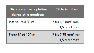

          &lt;div class=&quot;body-bd&quot;&gt;&lt;p&gt;Il faut que votre câblage respecte les sections de fil suivantes.&lt;/p&gt;&lt;p&gt;Si vous avez du fil de téléphone avec plusieurs fils, il faut réunir deux fils pour en faire un sur 80m et trois fils pour en faire un au delà. Les fils doivent êtres soudés a l&amp;#39;étain pour que ça fonctionne.&lt;/p&gt;&lt;p&gt;Ci joint la notice du V350 connect&lt;br /&gt;&lt;a href=&quot;https://service.somfy.com/downloads/fr_v5/noticevisiophone_v350_connect.pdf&quot; rel=&quot;nofollow&quot;&gt;https://service.somfy.com/downloads/fr_v5/noticevisiophon...&lt;/a&gt;&lt;/p&gt;&lt;/div&gt;
