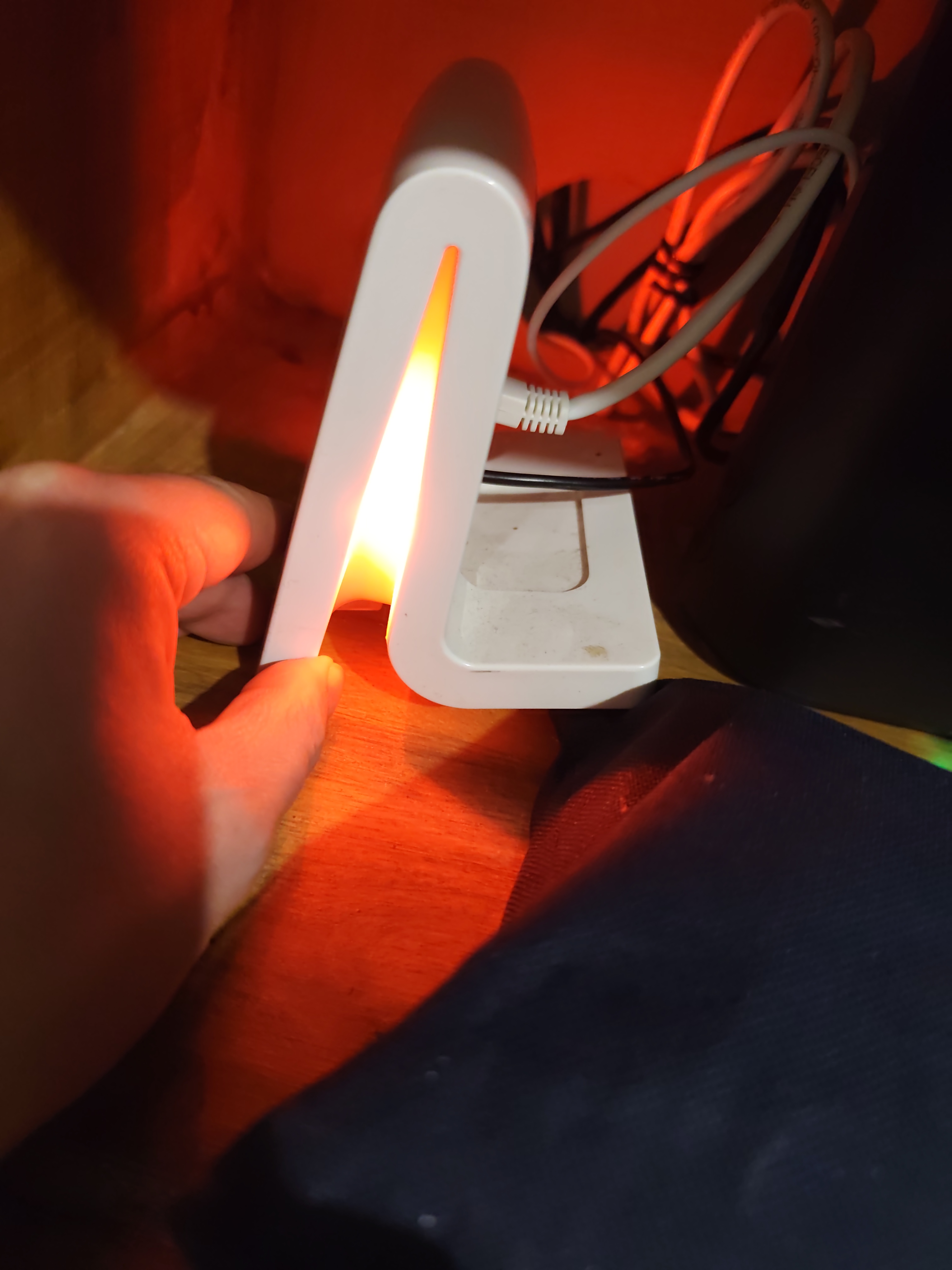

          &lt;div class=&quot;body-bd&quot;&gt;&lt;p&gt;Bonsoir&lt;/p&gt;&lt;p&gt;La V2 est connecté en RJ45. &lt;br /&gt;Essayez de rebooter la box internet.&lt;br /&gt;Si ça ne fait rien, changer le câble RJ45 en changeant également de port éthernet derrière la box.&lt;/p&gt;&lt;p&gt;Si toujours rien, remplacer le transfo par un chargeur de smartphone&lt;/p&gt;&lt;p&gt;Et si ça reste en rouge, c&amp;#39;est qu&amp;#39;elle est HS.&lt;/p&gt;&lt;/div&gt;

          &lt;div class=&quot;body-bd&quot;&gt;&lt;p&gt;Bonjour ma box Somfy v2 ne fonctionne plus elle est en permanence en rouge &lt;br /&gt;Pin : 1236-9952-2530&lt;br /&gt;Merci pour votre aide&lt;/p&gt;&lt;/div&gt;
