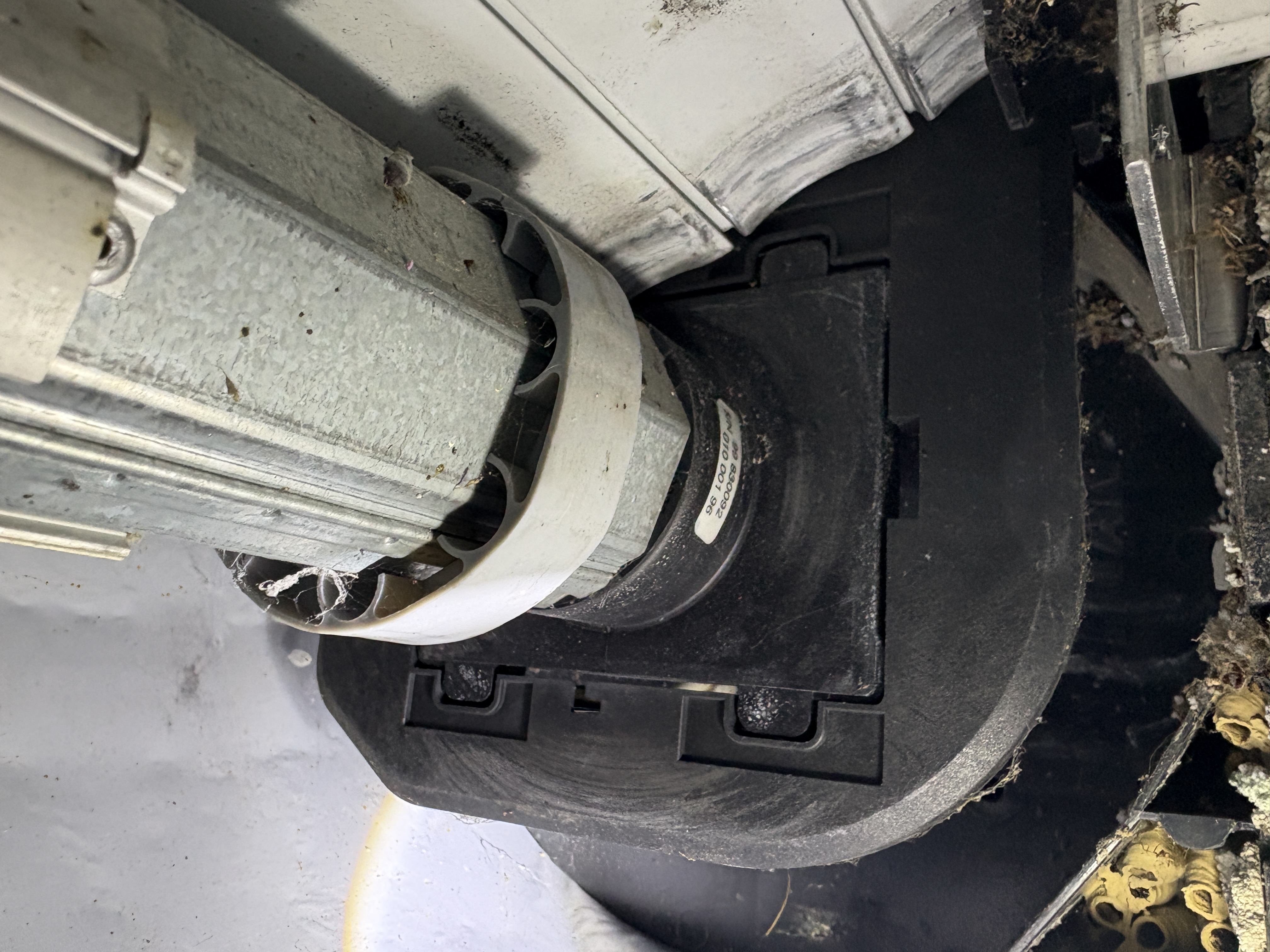

          &lt;div class=&quot;body-bd&quot;&gt;&lt;p&gt;Je n&amp;#39;ai jamais eu ce cas de volet ouvert. J&amp;#39;imagine qu&amp;#39;il faut trouver un moyen de débloquer l&amp;#39;axe. &lt;br /&gt;Si il s&amp;#39;agit du Bubendorf, la carte cote moteur se déclipse, encore faut-il pouvoir l&amp;#39;atteindre. &lt;br /&gt;et ATTENTION si le volet se déroule cela peut aller vite. =&amp;gt; s&amp;#39;il est important, il  vaut mieux être deux ou prévoir une sangle de controle de la descente.&lt;br /&gt;Bon courage&lt;/p&gt;&lt;/div&gt;

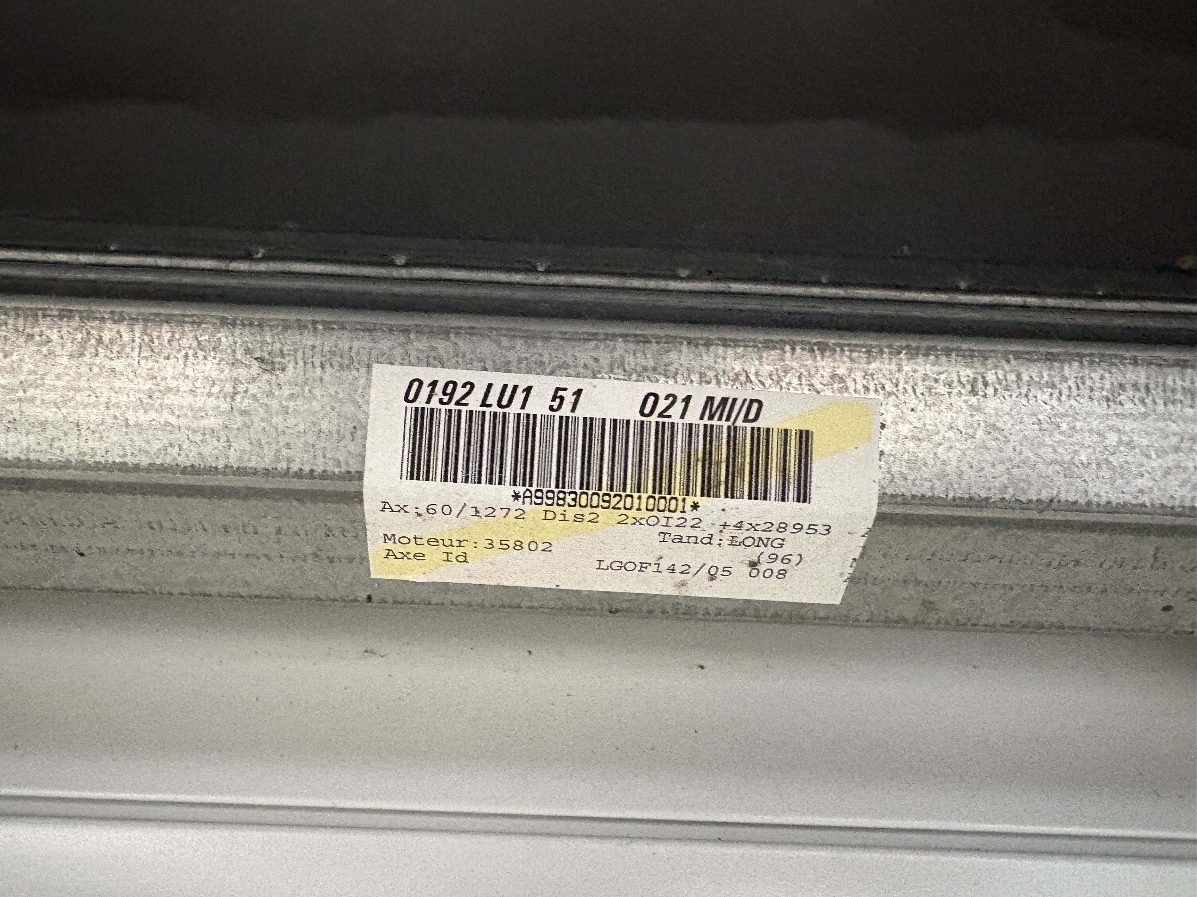

          &lt;div class=&quot;body-bd&quot;&gt;&lt;p&gt;Bonjour a Tous,&lt;br /&gt;ayant acheté une maison datant de 2000, je voudrait changer les moteurs des volets roulants bubendorff par du somfy io .&lt;br /&gt;J aimerais juste savoir quels sont les accessoires ou kits a acheter pour le changements ,et tutos&lt;br /&gt;ci joint des photos du volets et axe&lt;br /&gt;Un grand merci a tous pour votre aide &lt;br /&gt;bruno&lt;/p&gt;&lt;p&gt;Merci,&lt;/p&gt;&lt;/div&gt;

          &lt;div class=&quot;body-bd&quot;&gt;&lt;p&gt;Bonjour, &lt;br /&gt;J&amp;#39;ai déjà remplacé 3 de mes volets avec des rms 1700 il y a 3 ans et la télécommande IO (non amy1 sunp). Il faut le kit Bubendorff.&lt;br /&gt;ATTENTION, je suis en train de remplacer mes 12 prochains moteurs et les nouveaux modèles RMS sont livrés avec des montages différents (tubes à couper et des commandes amy1 sunp). J&amp;#39;ai réussi le montage en bricolant sur une première fenetre de 62 cm et il a fallu &amp;#39;bricoler&amp;#39;.&lt;br /&gt;J&amp;#39;ai aussi un problème d&amp;#39;appairager entre le volet et la nouvelle télécommande io amy1 pour lequel je vais devoir utiliser le forum :)&lt;/p&gt;&lt;/div&gt;

          &lt;div class=&quot;body-bd&quot;&gt;&lt;p&gt;Aidez vous de ce brillant sujet de Michel &lt;a href=&quot;https://lacentrale-eco.com/conseils/volet-roulant-fermeture/comment-remplacer-un-moteur-de-volet-roulant-bubendorff-par-du-somfy.html&quot; rel=&quot;nofollow&quot;&gt;https://lacentrale-eco.com/conseils/volet-roulant-fermetu...&lt;/a&gt;&lt;/p&gt;&lt;p&gt;Vous trouverez le seul raccord dont vous aurez besoin ici &lt;a href=&quot;https://www.pieces-volets-roulants.fr/roulements-et-supports-moteurs/3303-support-moteur-id1-id2.html&quot; rel=&quot;nofollow&quot;&gt;https://www.pieces-volets-roulants.fr/roulements-et-suppo...&lt;/a&gt;&lt;/p&gt;&lt;p&gt;Si besoin de roue et couronne ce sera également sur ce site.&lt;/p&gt;&lt;p&gt;En général, sur les kits Somfy vendus en boutique les accessoires sauf celui en lien sont fournis.&lt;/p&gt;&lt;p&gt;Bonne soirée à vous.&lt;/p&gt;&lt;/div&gt;
