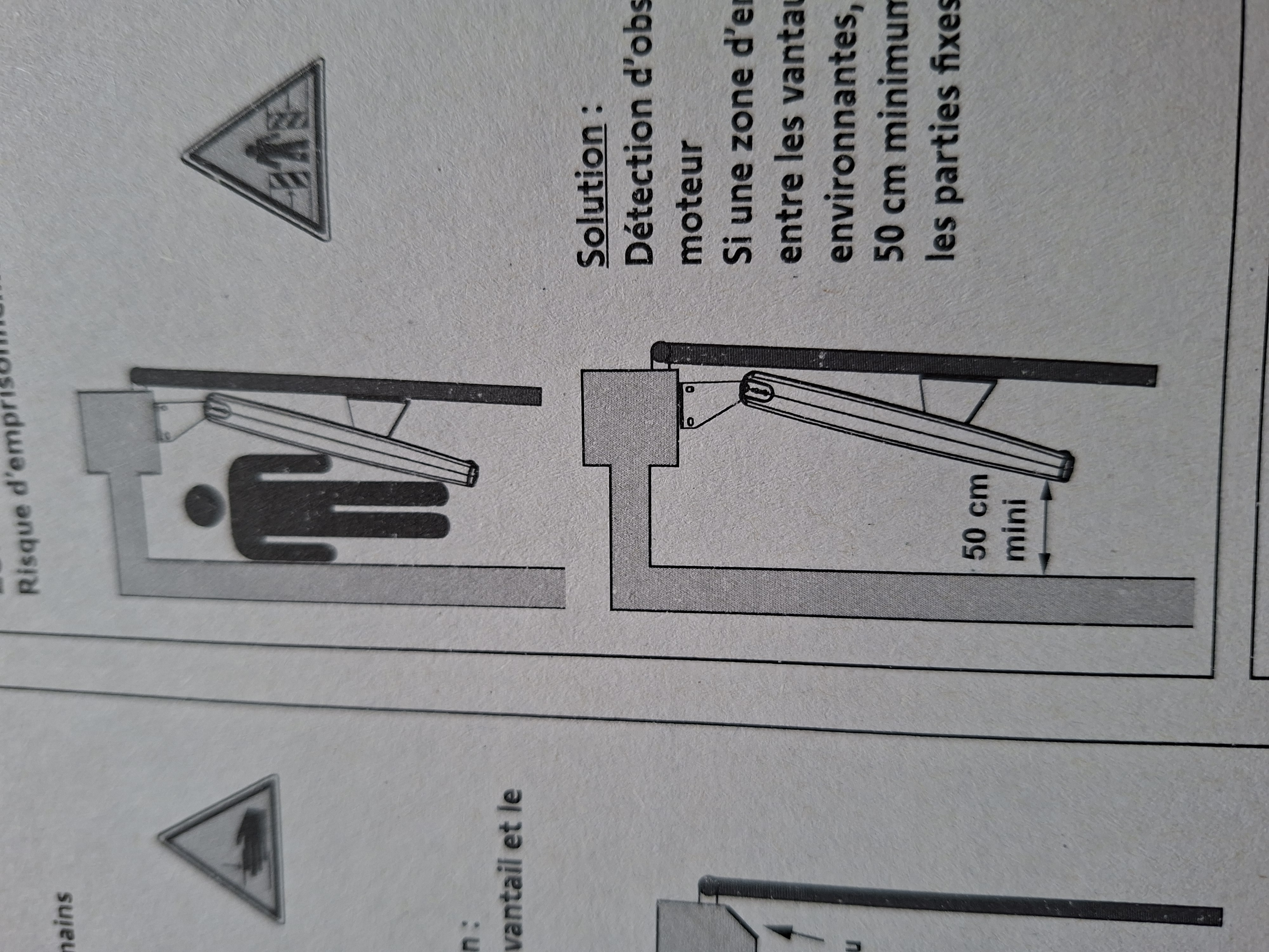

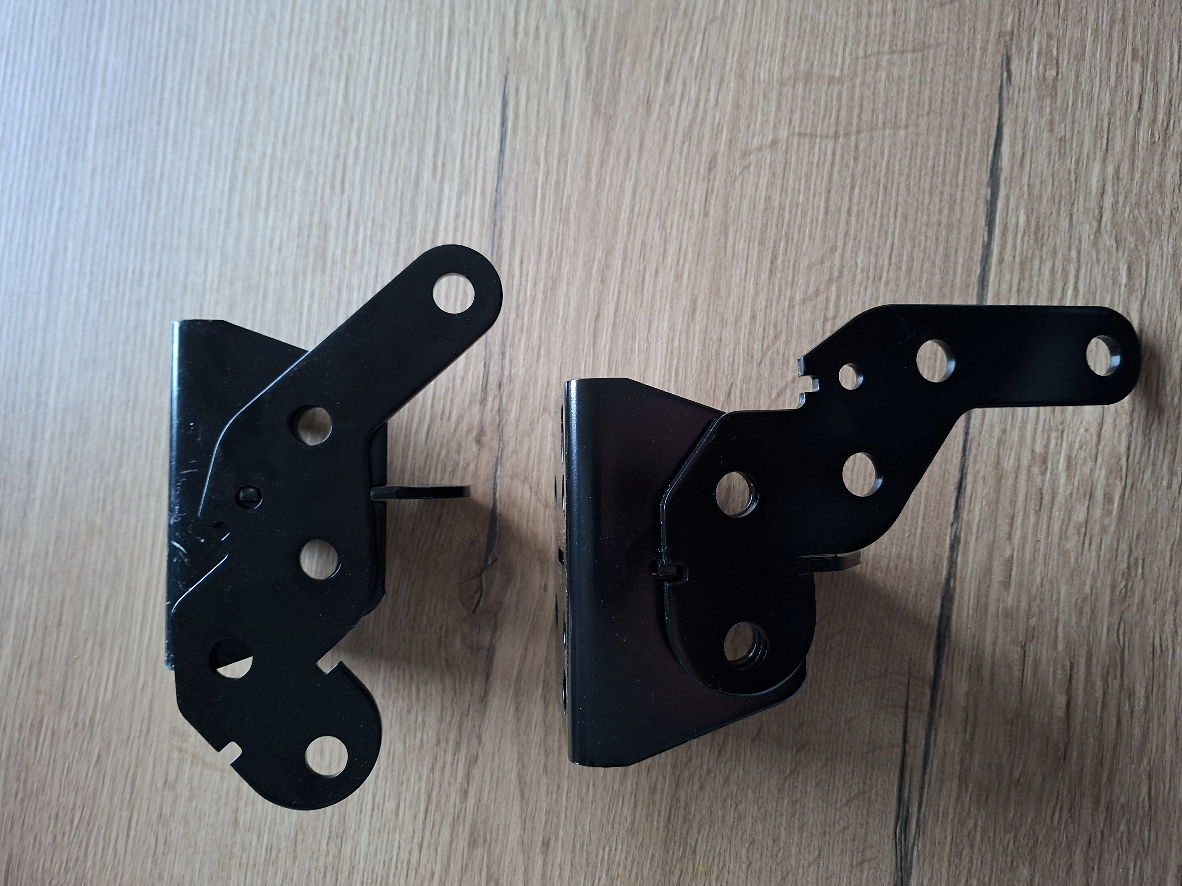

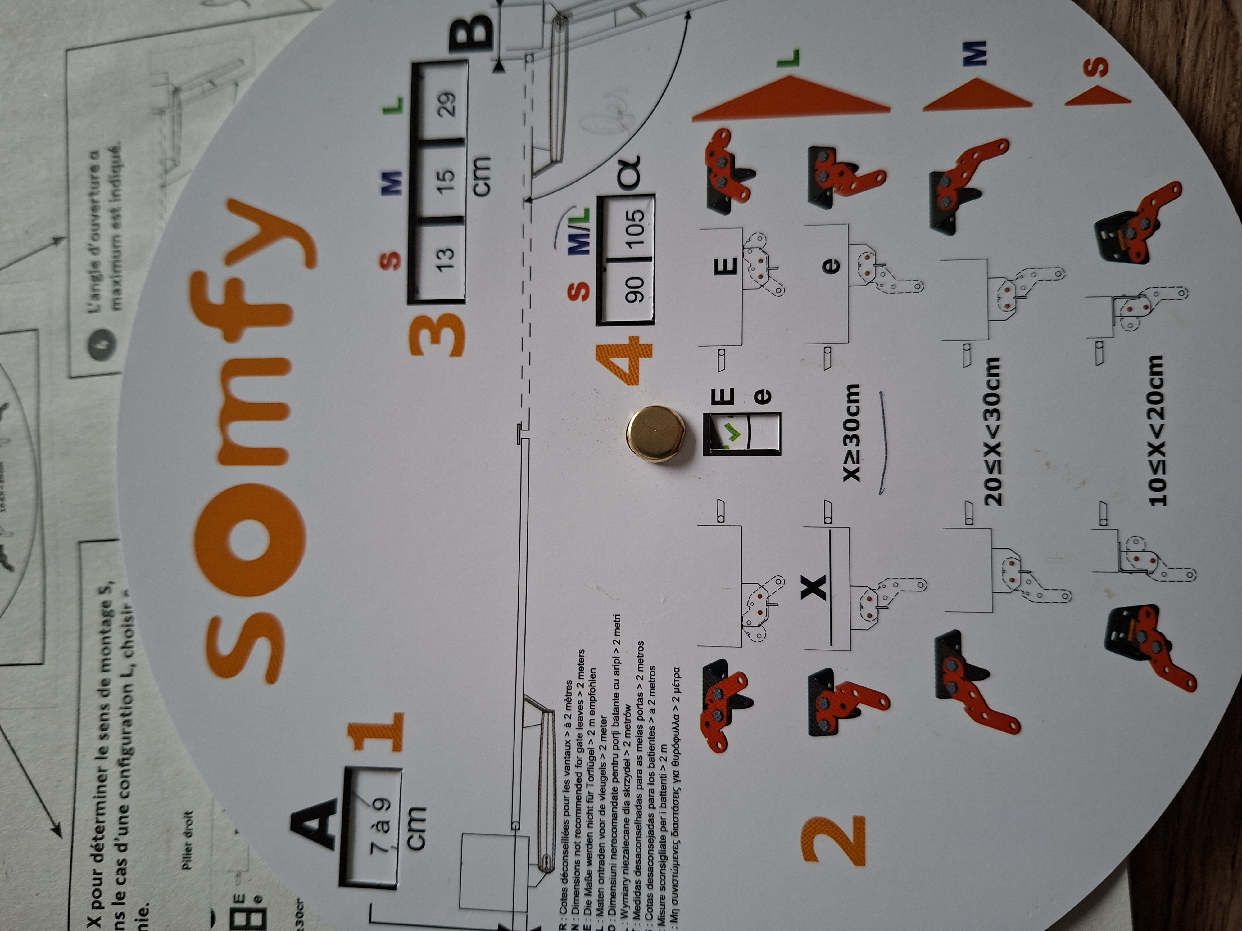

          &lt;div class=&quot;body-bd&quot;&gt;&lt;p&gt;Posez en conformité du disque.&lt;br /&gt;Vous pouvez choisir M ou L mais vu la largeur du pilier préférez M.&lt;/p&gt;&lt;p&gt;Bonne soirée&lt;/p&gt;&lt;/div&gt;

          &lt;div class=&quot;body-bd&quot;&gt;&lt;p&gt;Merci pour votre attention.&lt;br /&gt;L&amp;#39;équerre est configurable, j&amp;#39;ai photographié en haut la configuration prescrite par le disque , en photo aussi, si la côte A=9cm (avec le gond), mais si je prends la réf sur le plan médian du vantail, A=12,5cm, et là, angle ouverture limitée à 95degrés, alors que j&amp;#39;ai besoin de 105degré, allée en biais.&lt;/p&gt;&lt;p&gt;Pas de problème pour le vantail droit car 90degrés suffisent.&lt;br /&gt;A noter que pour l&amp;#39;ancienne motorisation,  l&amp;#39;installateur avait du creuser le béton du pilier pour atteindre les 105 degrés. &lt;br /&gt;Merci pour vos conseils&lt;/p&gt;&lt;/div&gt;

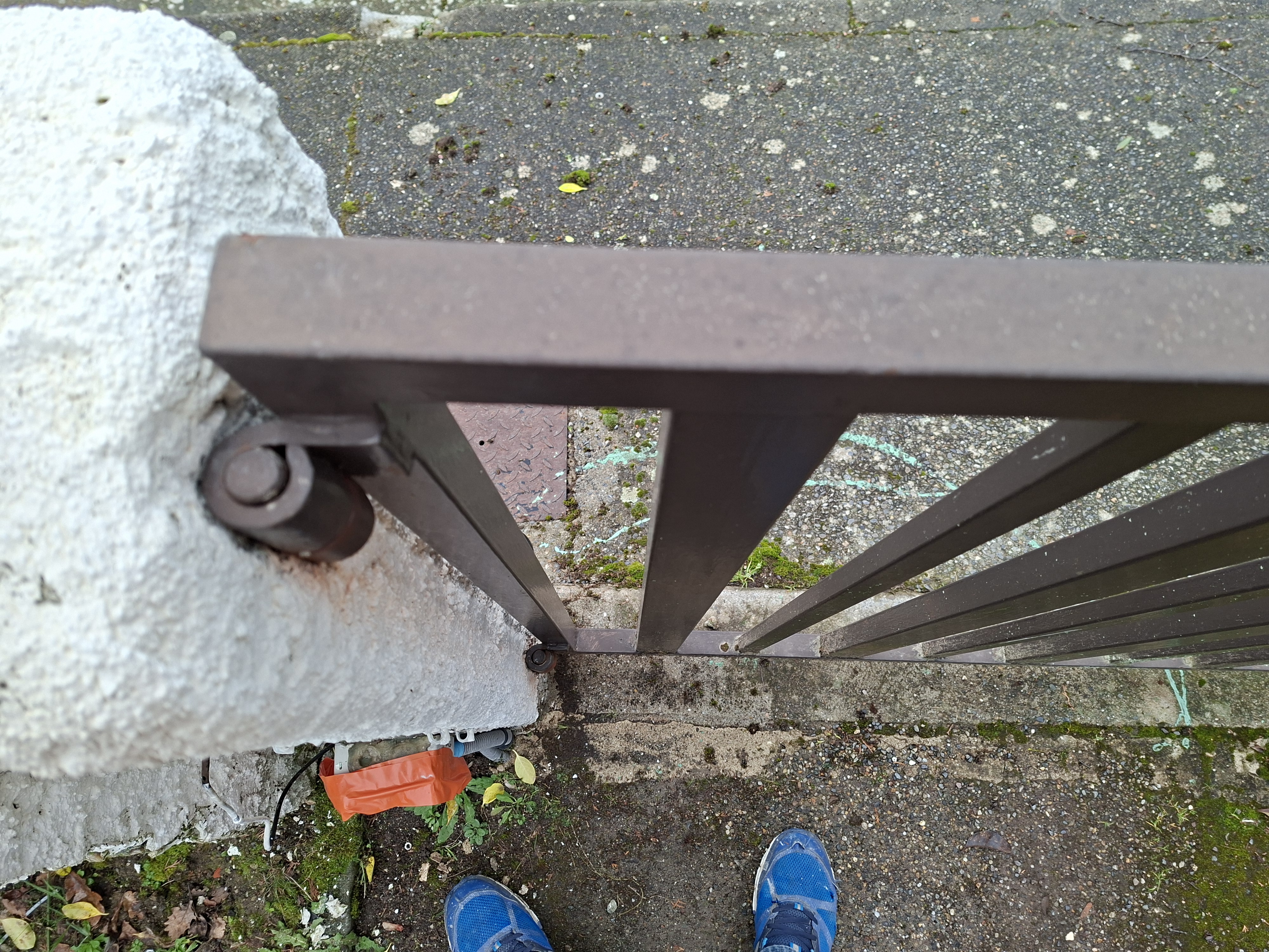

          &lt;div class=&quot;body-bd&quot;&gt;&lt;p&gt;La cote A se prend à axe gond puisque c&amp;#39;est l&amp;#39;axe de rotation.&lt;br /&gt;Quelle est dans cette condition la valeur A, je vous dirais le montage à réaliser et si 105° est possible.&lt;br /&gt;Tous les systèmes à vérins sont dorénavant fournis avec les nouvelles équerres de pilier.&lt;/p&gt;&lt;p&gt;Bonne journée&lt;/p&gt;&lt;/div&gt;

          &lt;div class=&quot;body-bd&quot;&gt;&lt;p&gt;Bonjour,&lt;/p&gt;&lt;p&gt;Quel modèle d&amp;#39;équerre avez-vous pour le montage ?&lt;br /&gt;Photos ?&lt;/p&gt;&lt;p&gt;Le montage sur les 2 piliers est-il identique ?&lt;/p&gt;&lt;/div&gt;

          &lt;div class=&quot;body-bd&quot;&gt;&lt;p&gt;Bonjour,&lt;br /&gt;l&amp;#39;axe de rotation du vantail n&amp;#39;est pas dans le plan du vantail, mais 4cm en arrière à l&amp;#39;intérieur, ce qui change la cote cote A (épaisseur entre axe du gond et surface intérieur du pilier) et donc complètement de configuration sur le disque de définition de la solution .&lt;br /&gt;Quelle référence dois-je prendre  pour la mesure A  : depuis le gond ou bien le plan milieu du vantail ?&lt;br /&gt;J&amp;#39;ai besoin d&amp;#39;un angle d&amp;#39;ouverture de 105°, ce qui m&amp;#39;imposerai d&amp;#39;amincir le pilier suivant la réponse.&lt;/p&gt;&lt;/div&gt;
