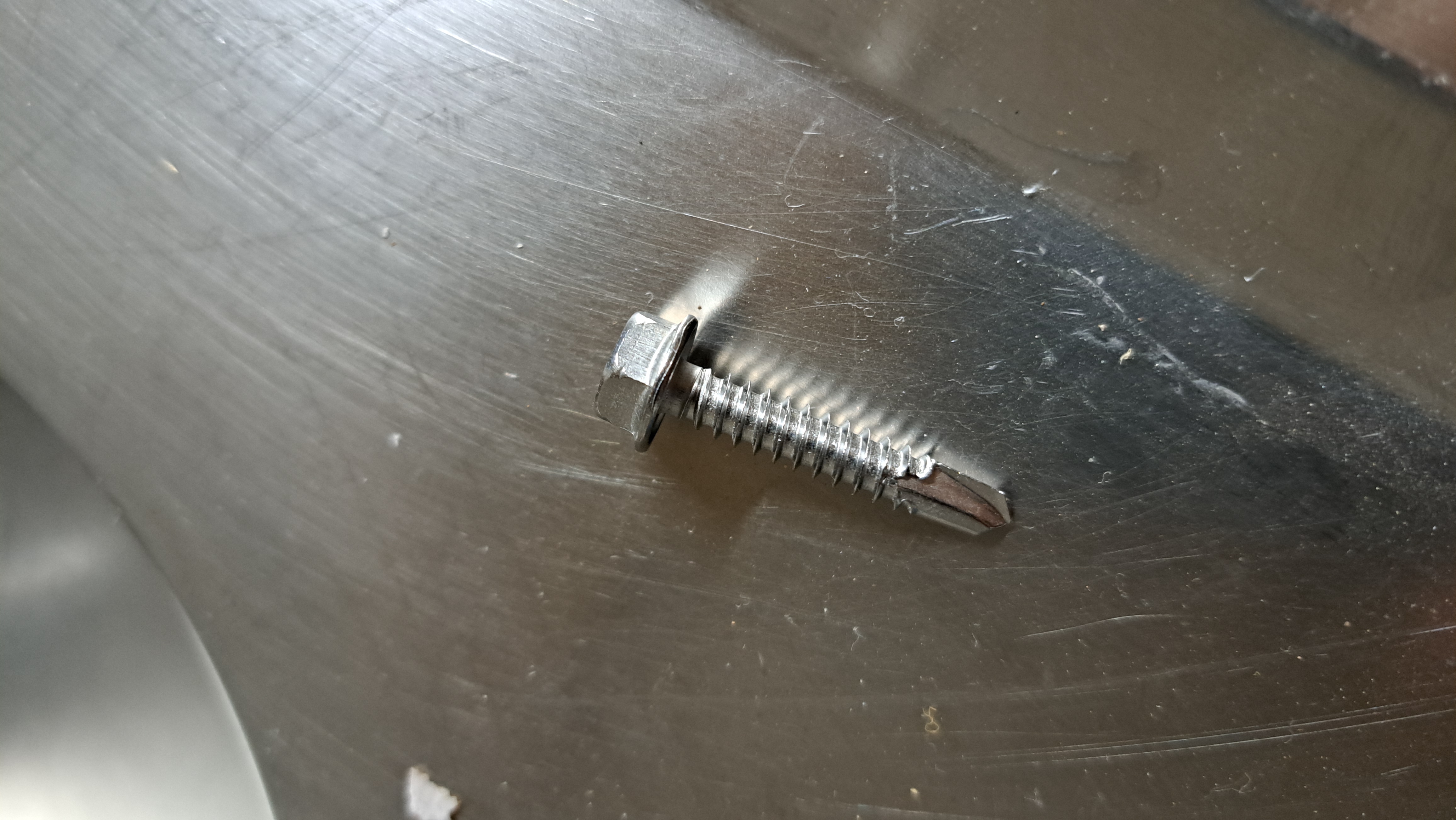

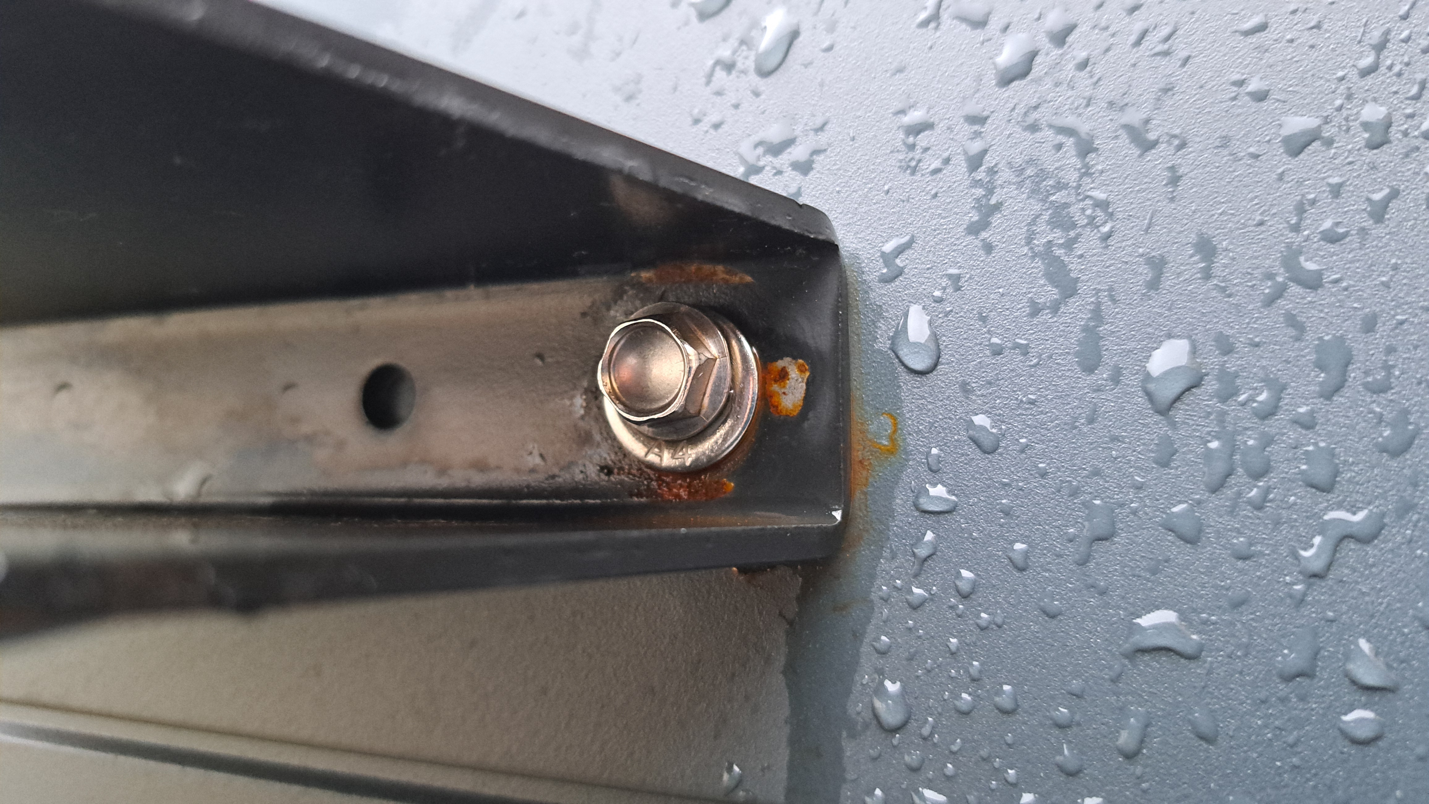

          &lt;div class=&quot;body-bd&quot;&gt;&lt;p&gt;Cette visserie est totalement inadaptée !&lt;br /&gt;C&amp;#39;est une vis auto foreuse qui n&amp;#39;assure aucun serrage correct dans une tôle de fine épaisseur.&lt;/p&gt;&lt;p&gt;Si la patte est posée à un endroit non renforcé il convient de faire une fixation par boulons traversants, si la patte est posée sur un renfort normalement prévu sur tous portails motorisable, alors seule une visserie acier électrozinguée M8 ou M10 est adaptée.&lt;/p&gt;&lt;p&gt;Dans la config que je vois, pas étonnant que la patte glisse de droite à gauche en raclant ainsi la protection anti rouille. Un serrage de la patte contre le portail est impossible dans ces conditions et elle ripera obligatoirement à chaque couple du vérin.&lt;/p&gt;&lt;p&gt;Il conviendra une fois les pattes traitées de les fixer en conformité des matériaux.&lt;/p&gt;&lt;p&gt;L&amp;#39;état actuel est incriminable au type de fixation utilisé et non pas aux pattes elles-mêmes.&lt;/p&gt;&lt;p&gt;Je trouve curieusement vos vis en photo bien trop propres et nettes par rapport l&amp;#39;état de surface interne des filets ?&lt;/p&gt;&lt;p&gt;Bonne journée&lt;/p&gt;&lt;/div&gt;

          &lt;div class=&quot;body-bd&quot;&gt;&lt;p&gt;Bonjour,&lt;/p&gt;&lt;p&gt;J&amp;#39;ai installé un kit de motorisation de portail à vérins SOMFY exavia flash en 2025. Depuis le début de l&amp;#39;hiver, des coulures de rouille sont apparues au niveau des équerres de fixation entre le portail et le vérin (le portail est en aluminium). Après démontage j&amp;#39;ai constaté que les équerres rouillaient.&lt;br /&gt;Somfy peut-il m&amp;#39;apporter une solution pour ces pièces défaillantes ?&lt;/p&gt;&lt;p&gt;Merci,&lt;/p&gt;&lt;/div&gt;
          &lt;div class=&quot;body-bd&quot;&gt;&lt;p&gt;Il va falloir faire un grattage et traitement antirouille des pattes.&lt;/p&gt;&lt;p&gt;Il semble apparaître des traces de frottements circulaire qui aurait endommagé le traitement de surface des pattes.&lt;/p&gt;&lt;p&gt;La même chose pourrait se produire si les pattes se déplacent sous les vis qui n&amp;#39;offriraient pas un serrage suffisant.&lt;/p&gt;&lt;/div&gt;

          &lt;div class=&quot;body-bd&quot;&gt;&lt;p&gt;Bonjour,&lt;/p&gt;&lt;p&gt;La visserie est de bonne qualité et en inox prévue pour un milieu extérieur.&lt;br /&gt;Les vis étaient en parfait état après le démontage. Je les ai remonté apres nettoyage mais la rouille revient sur les les équerres.&lt;/p&gt;&lt;p&gt;Merci&lt;/p&gt;&lt;/div&gt;

          &lt;div class=&quot;body-bd&quot;&gt;&lt;p&gt;En effet, on voit nettement que les filets sont corrodés preuve que la visserie utilisée n&amp;#39;est pas adéquate.&lt;br /&gt;Le ruissellement de la pluie a fait le reste.&lt;/p&gt;&lt;p&gt;Traitez anti rouille les filets, décapez et traitez les pattes, puis, refixez avec de la visserie apropriée.&lt;/p&gt;&lt;p&gt;Bonne journée&lt;/p&gt;&lt;/div&gt;
