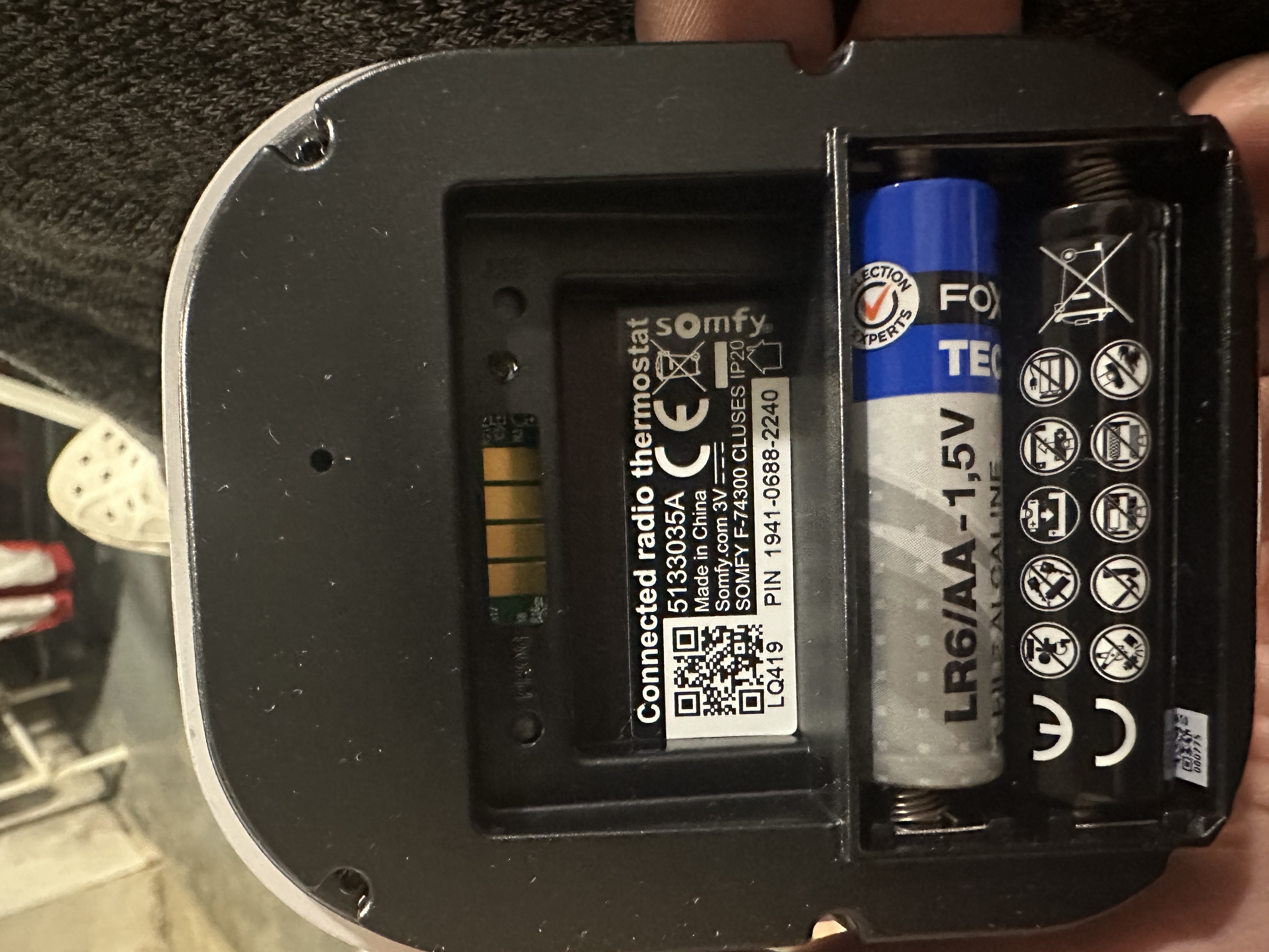

          &lt;div class=&quot;body-bd&quot;&gt;&lt;p&gt;Ah on merci je vais essayer en changeant la pile .&lt;/p&gt;&lt;/div&gt;

          &lt;div class=&quot;body-bd&quot;&gt;&lt;p&gt;Bonjour,&lt;/p&gt;&lt;p&gt;Mon thermostat somfy io ne répond plus par le biais de l application alors que de façon manuel, la chaudière répond correctement .&lt;br /&gt;Merci de votre retour &lt;/p&gt;&lt;p&gt;Merci,&lt;/p&gt;&lt;/div&gt;
          &lt;div class=&quot;body-bd&quot;&gt;&lt;p&gt;Bonjour&lt;br /&gt;C&amp;#39;est pas un thermostat IO mais un thermostat V2 qui nécessite une passerelle internet qui doit être connectée sur un prise de courant.&lt;/p&gt;&lt;p&gt;Pour un bon fonctionnement mettez des piles de qualité, là c&amp;#39;est des piles pour une lampe de poche. Nettement insuffisant pour un matériel qui communique par internet.&lt;/p&gt;&lt;p&gt;Ci joint procédure de réinitialisation&lt;/p&gt;&lt;/div&gt;
