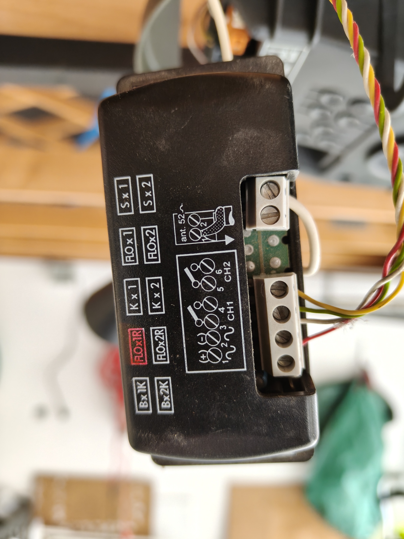

          &lt;div class=&quot;body-bd&quot;&gt;&lt;p&gt;Bonjour,&lt;br /&gt;J&amp;#39;ai un modèle inconnu posé au dessus de mon Dexxo Pro 1000 RTS. Les 4 FILS 1,2,3,4 de ce boitier dont l&amp;#39;image est jointe sont connectés au bornier 11,12,16,17.&lt;br /&gt;Par ailleurs de ce module port 2 part un fil de 10 cms dans le vide  et de mon bornier port 17 antenne un fil de 1à cms dans le vide également. Faut&amp;#39;il les relier? Merci de l&amp;#39;aide que vous pourrez m&amp;#39;apporter dans la compréhension de ce module .&lt;/p&gt;&lt;p&gt;Merci,&lt;/p&gt;&lt;/div&gt;

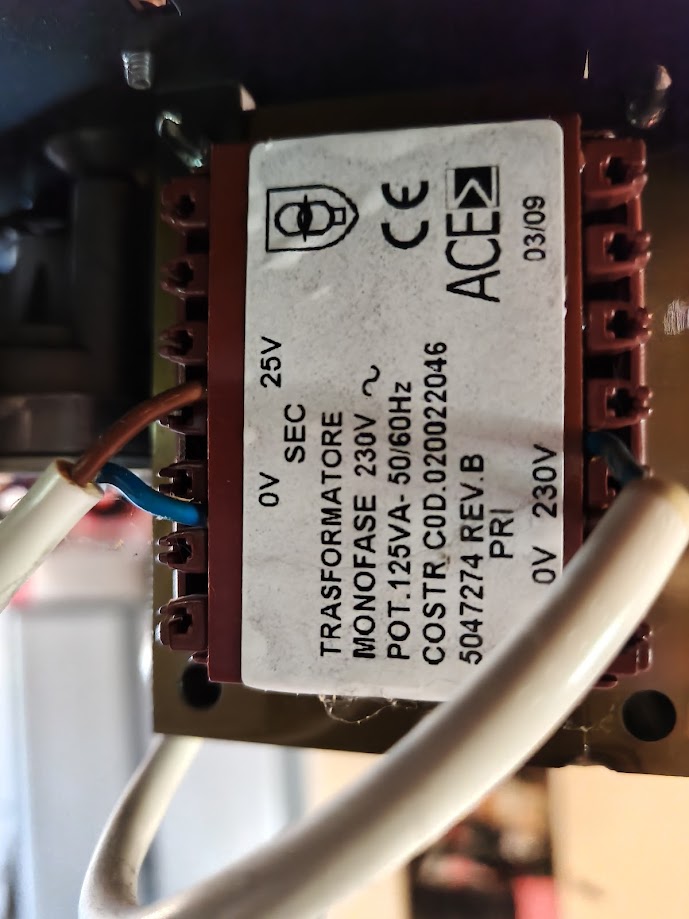

          &lt;div class=&quot;body-bd&quot;&gt;&lt;p&gt;Une surtension grille la carte et ses composants, pas le transfo.&lt;br /&gt;Donc, carte HS.&lt;br /&gt;Si c&amp;#39;est un RTS vous avez encore une petite chance d&amp;#39;en trouver sur le net, pour un IO = chance nulle.&lt;br /&gt;Vous avez aussi l&amp;#39;option de la réparation économique ici &lt;a href=&quot;https://forum.somfy.fr/users/6899912&quot; rel=&quot;nofollow&quot;&gt;https://forum.somfy.fr/users/6899912&lt;/a&gt;&lt;/p&gt;&lt;p&gt;Bonne soirée&lt;/p&gt;&lt;/div&gt;

          &lt;div class=&quot;body-bd&quot;&gt;&lt;p&gt;Bonjour&lt;br /&gt;Dû à une surtension  ma porte de garage équipée d&amp;#39;un DEXXO PRO 1000 malfonctionne. Elle s&amp;#39;est levée et abaisée grâce à la batterie de secours que j&amp;#39;avais inséré. Malheureusement celle ci n&amp;#39;est plus alimentée et la porte ne se léve pas. Mon diagnostic s&amp;#39;oriente vers le transformateur 25V TRASFORMATORE MONOFASE 230V POT.125VA 50/60HZ.&lt;br /&gt;SVP qu&amp;#39;en pensez vous?? Merci de votre aide&lt;/p&gt;&lt;/div&gt;

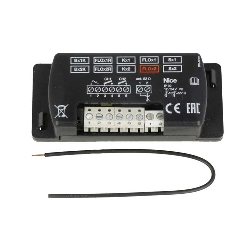

          &lt;div class=&quot;body-bd&quot;&gt;&lt;p&gt;Merci Charlot pour ces explications claires. J&amp;#39;ai retrouvé l&amp;#39;origine de ce module chez Nice . ci joint la photo. Bon à savoir que cela existe chez Somfy. Au lieu des deux fils (que j&amp;#39;avais dénudé pour essayer de les connecter ensemble) y a t&amp;#39;il possibilité de les remplacer par une petite antenne svp? Ou le fait de les avoir dénuder sur quelques millimétres n&amp;#39;impactera pas la réception?&lt;/p&gt;&lt;/div&gt;

          &lt;div class=&quot;body-bd&quot;&gt;&lt;p&gt;Absolument, ce module sert à standardiser une TC pour qu&amp;#39;elle pilote deux équipements de protocoles radio différents.&lt;br /&gt;C&amp;#39;est l&amp;#39;équivalent chez Somfy de ce récepteur &lt;a href=&quot;https://boutique.somfy.fr/recepteur-portail-porte-de-garage-rts-exterieur.html&quot; rel=&quot;nofollow&quot;&gt;https://boutique.somfy.fr/recepteur-portail-porte-de-gara...&lt;/a&gt;&lt;br /&gt;Celui-ci raccordé sur le moteur Nice permettrait à vos Keygo de piloter les deux accès.&lt;/p&gt;&lt;p&gt;Bonne fin de journée à vous.&lt;/p&gt;&lt;/div&gt;
  <pubDate>Tue, 10 Feb 2026 15:03:15 GMT</pubDate>

          &lt;div class=&quot;body-bd&quot;&gt;&lt;p&gt;Bonjour Charlot&lt;br /&gt;Merci de cette réponse qui m&amp;#39;aide réellement à mieux comprendre ma configuration. J&amp;#39;ai des TC somfy keygo 4RTS pour piloter le dexxo pro 1000 rts. Mais en sus, des TC Flor-S qui pilotent à  la fois le portail dexxo pro 1000 du garage et un portail nice  A60.  Si je comprends bien ce module est contact sec radio (pas de marque dessus) et permettrait à une TC Nice de piloter le dexxo pro 1000. C&amp;#39;est ça??&lt;/p&gt;&lt;/div&gt;
          &lt;div class=&quot;body-bd&quot;&gt;&lt;p&gt;Ce module totalement inconnu chez Somfy est un contact sec radio.&lt;/p&gt;&lt;p&gt;11/12 = 24v et 16/17 = contact sec.&lt;/p&gt;&lt;p&gt;Les deux fils dont vous parlez sont des antennes.&lt;/p&gt;&lt;p&gt;Vous devez avoir des télécommandes qui pilote cette porte via le contact sec, peut être la même TC qui pilote votre portail ?&lt;br /&gt;Quelle est la marque du portail et de ce module ?&lt;/p&gt;&lt;p&gt;Bonne journée&lt;/p&gt;&lt;/div&gt;
