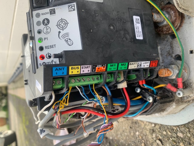

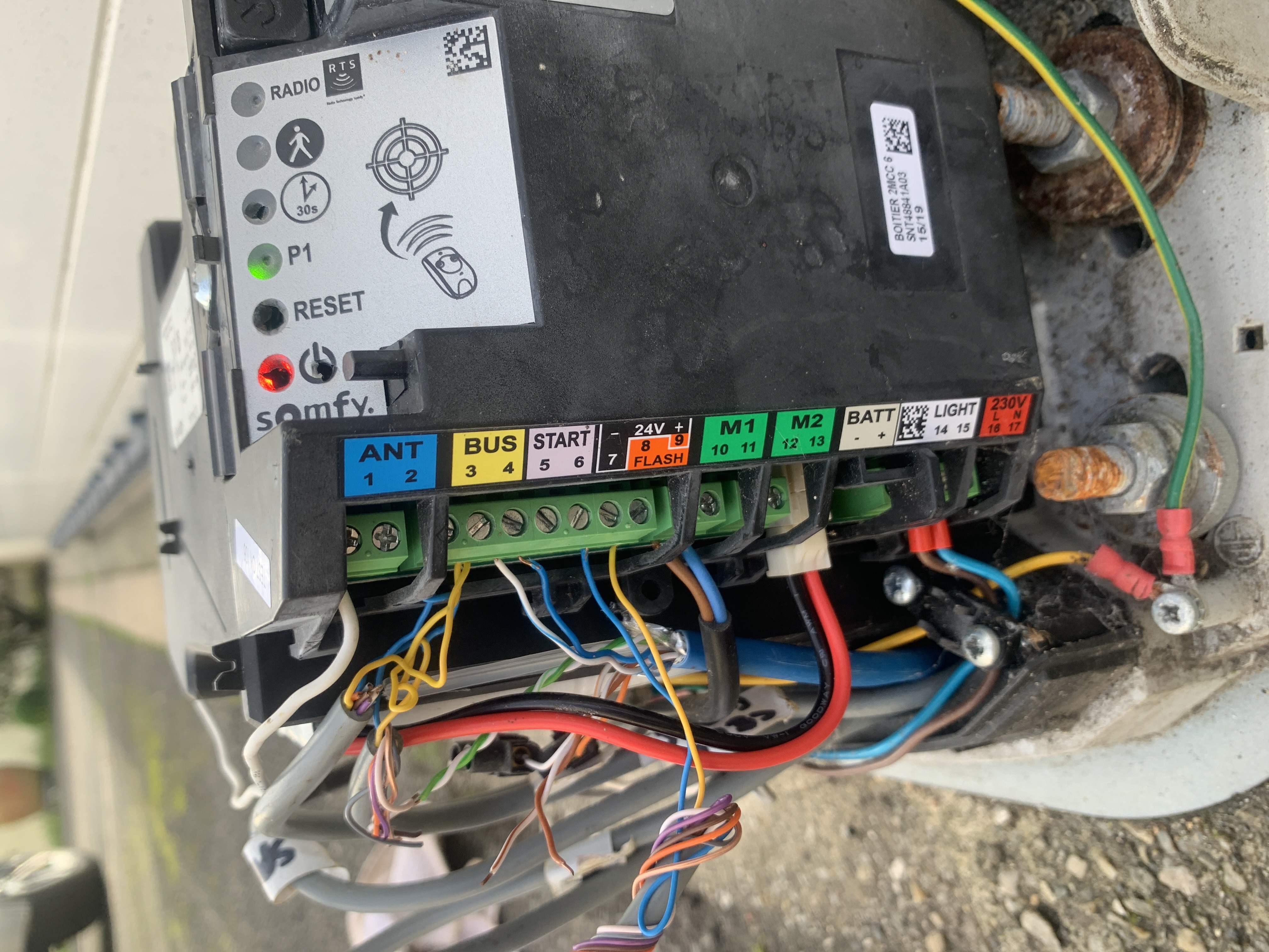

          &lt;div class=&quot;body-bd&quot;&gt;&lt;p&gt;Posez ici une photo du boitier électronique avec vue sur les raccordements et son étiquette.&lt;/p&gt;&lt;p&gt;Bonne journée&lt;/p&gt;&lt;/div&gt;

          &lt;div class=&quot;body-bd&quot;&gt;&lt;p&gt;Bonjour j’ai depuis quatre ans, un portail coulissant avec un moteur Slidymoove 600  depuis quelques jours il me fait des caprices il ne s’ouvre plus lorsque je coupe le courant il s’ouvre avec la batterie quand je remets le courant il fait un passage puis quand j’appuie de nouveaux sur la télécommande plus rien  s’il vous plais merci beaucoup&lt;/p&gt;&lt;p&gt;Merci beaucoup pour votre retour très rapide, je viens de refaire un essai il s’ouvre avec la courant si je le laisse aller jusqu’à la fi il ne se referme pas par contre si je l’arrête avant la fin avec le courant il repart et se ferme &lt;br /&gt;Avec la batterie il fonctionne dans les deux sens sans problème &lt;br /&gt;Bonne fin de soirée &lt;br /&gt;Cordialement &lt;br /&gt;Alain Azoulay&lt;/p&gt;&lt;/div&gt;
