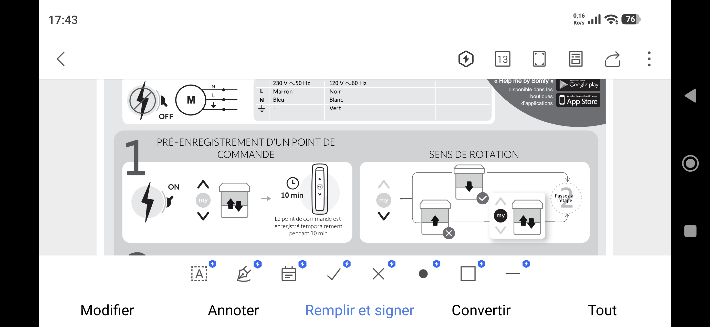

          &lt;div class=&quot;body-bd&quot;&gt;&lt;p&gt;Bonjour Jean Paul &lt;/p&gt;&lt;p&gt;Attention,  la procédure indiquée par Pat,n&amp;#39;est valable que sur un moteur neuf. Dans votre cas, il faut utiliser la procédure &amp;quot;télécommande perdue ou cassée &amp;quot;.&lt;/p&gt;&lt;/div&gt;

          &lt;div class=&quot;body-bd&quot;&gt;&lt;p&gt;Bonjour,&lt;/p&gt;&lt;p&gt;J&amp;#39;ai un moteur somfy RTS Altus que je n&amp;#39;arrive pas à appareiller avec une télécommande Smoove 1 RTS à impulsion  1810880. Sont-ils compatibles?  Si oui comment faut-il faire?&lt;/p&gt;&lt;p&gt;Merci,&lt;br /&gt;CDT Paulo&lt;/p&gt;&lt;/div&gt;

          &lt;div class=&quot;body-bd&quot;&gt;&lt;p&gt;Bonjour, couper le 220v, le remettre, et appuyer en même temps &amp;#39;monter&amp;#39; et &amp;#39;descendre&amp;#39;&lt;/p&gt;&lt;/div&gt;

          &lt;div class=&quot;body-bd&quot;&gt;&lt;p&gt;Bonjour Jean Luc&lt;br /&gt;C&amp;#39;est un moteur d&amp;#39;occasion. le vendeur m&amp;#39;a indiqué qu&amp;#39;il l&amp;#39;avait remis à zéro. je ne devrais faire qu&amp;#39;une nouvelle association. &lt;br /&gt;Merci pour la réponse &lt;br /&gt;CDT Paulo&lt;/p&gt;&lt;/div&gt;

          &lt;div class=&quot;body-bd&quot;&gt;&lt;p&gt;Bonjour&lt;/p&gt;&lt;p&gt;Toutes les télécommandes RTS sont compatibles. &lt;br /&gt;Est-ce un moteur neuf ou y a-t-il déjà eu une télécommande d&amp;#39;associée ? (La procédure est différente).&lt;/p&gt;&lt;p&gt;Bonne journée.&lt;/p&gt;&lt;/div&gt;
