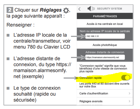

          &lt;div class=&quot;body-bd&quot;&gt;&lt;p&gt;Bonjour Jacky,&lt;/p&gt;&lt;p&gt;Dans le nord donc concerné en fin d’année&lt;/p&gt;&lt;/div&gt;

          &lt;div class=&quot;body-bd&quot;&gt;&lt;p&gt;Bonsoir Frédéric&lt;/p&gt;&lt;p&gt;Tout dépend de votre région.&lt;br /&gt;FREE a publié son calendrier d&amp;#39;arrêt de la 2G ci joint&lt;br /&gt;&lt;a href=&quot;https://assistance.free.fr/articles/1927&quot; rel=&quot;nofollow&quot;&gt;https://assistance.free.fr/articles/1927&lt;/a&gt;&lt;/p&gt;&lt;/div&gt;

          &lt;div class=&quot;body-bd&quot;&gt;&lt;p&gt;Bonjour,&lt;/p&gt;&lt;p&gt;Je viens de changer de SIM (problème de dimension de la SIM dans portable) car je devais l’introduire dans un portable afin de recevoir des sms de mon opérateur. J’ai réintroduit la nouvelle SIM (même numéro, même opérateur ) toutefois quand je demande l’ETAT de l’alarme pas de réponse, je précise que quand je fais un test installateur par le code 342, je revois bien un sms de la centrale. Pouvez vous m’aider ? Cordialement &lt;/p&gt;&lt;p&gt;Cordialement&lt;/p&gt;&lt;/div&gt;

          &lt;div class=&quot;body-bd&quot;&gt;&lt;p&gt;Je ne maitrise pas du tout le paramétrage par clavier.&lt;/p&gt;&lt;p&gt;Par contre ce dont je suis certain c&amp;#39;est que l&amp;#39;utilisation d&amp;#39;une carte SIM Free à 2€ dans une alarme est interdit dans les conditions générales de ventes.&lt;/p&gt;&lt;p&gt;Je pense  plutôt que FREE en profite pour blacklister les modules GSM.&lt;br /&gt;Pour vous en assurer il suffit de mettre une SIM d&amp;#39;un autre opérateur.&lt;/p&gt;&lt;/div&gt;
