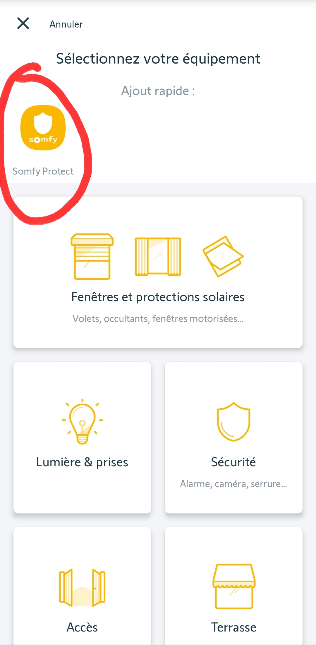

          &lt;div class=&quot;body-bd&quot;&gt;&lt;p&gt;Bonjour,&lt;br /&gt;Je viens de faire installer le visiophone.&lt;br /&gt;Je voudrais savoir si je peux commander un sénario présent sur l&amp;#39;application TAHOMA de mon smartphone sur le visiophone ?&lt;br /&gt;Sachant que si j&amp;#39;utilise l&amp;#39;application, je n&amp;#39;ai plus accès à Tahoma sur mon PC&lt;br /&gt;Merci,&lt;/p&gt;&lt;/div&gt;
          &lt;div class=&quot;body-bd&quot;&gt;&lt;p&gt;Bonjour Tof&lt;br /&gt;Pour retrouver vos différents Posts il suffit de cliquer sur votre nom. Voir copie d&amp;#39;écran.&lt;/p&gt;&lt;p&gt;Concernant RTS et IO la différence est simple.&lt;br /&gt;RTS on envoie un ordre mais on ne sait pas si il est exécuté.&lt;br /&gt;IO on envoie un ordre et l&amp;#39;objet qui reçoit l&amp;#39;ordre donne un accusé de réception.&lt;/p&gt;&lt;p&gt;Pour piloter des scénarios il faut obligatoirement du IO.&lt;/p&gt;&lt;/div&gt;
          &lt;div class=&quot;body-bd&quot;&gt;&lt;p&gt;Bonjour&lt;/p&gt;&lt;p&gt;Désolé mais je ne comprends rien de ce que vous dîtes. Relisez-vous svp !&lt;/p&gt;&lt;/div&gt;
          &lt;div class=&quot;body-bd&quot;&gt;&lt;p&gt;Oui je sais ce qu&amp;#39;on peut faire avec un Visio ;-)&lt;/p&gt;&lt;p&gt;Mais lisez bien....Vous pouvez affecter des équipements IO à commandes manuelles sur le Visio.&lt;br /&gt;Vous pouvez également vous en servir de lanceur de scénario dès lors que les équipements en question sont affectés à Tahoma.&lt;/p&gt;&lt;p&gt;Mais, en aucun cas vous ne pourrez associer votre Visio à Tahoma, ce qui est l&amp;#39;objet de votre question initiale.&lt;/p&gt;&lt;p&gt;Bonne journée&lt;/p&gt;&lt;/div&gt;

          &lt;div class=&quot;body-bd&quot;&gt;&lt;p&gt;Merci pour votre réponse, &lt;br /&gt;Il est pourtant écrit dans le mode d&amp;#39;emploi :&lt;br /&gt;Le moniteur est équipé d’un émetteur io-homecontrol®. Il est compatible uniquement avec des appareils équipés de la radio iohomecontrol&lt;br /&gt;®.&lt;br /&gt;Il s’utilise pour commander individuellement ou simultanément les équipements Somfy suivants :&lt;/p&gt;&lt;ul&gt;&lt;li&gt;motorisation de porte de garage,&lt;/li&gt;&lt;li&gt;récepteur éclairage,&lt;/li&gt;&lt;li&gt;motorisation de volet roulant,&lt;/li&gt;&lt;li&gt;motorisation de portail.&lt;/li&gt;&lt;li&gt;etc.&lt;/li&gt;Cette fonctionnalité est permise grâce à un système de canaux radio identifiés par des colonnes&lt;br /&gt;et aussi&lt;br /&gt;4.2.3 Ajouter un lanceur de scénario Somfy io-homecontrol®&lt;br /&gt;[1]. Choisissez le type d’équipement (ex. : Lanceur de scénario).&lt;br /&gt;[2]. Sélectionnez le canal sur lequel vous souhaitez l’ajouter (ex. : Canal1). Une icône « Play » apparaît alors sur le canal choisi.&lt;br /&gt;Appuyez sur « Continuer ».&lt;br /&gt;[3]. Donnez un nom à votre canal (ex. : Scénario) : 7 caractères maxi. Appuyez sur « OK ».&lt;br /&gt;[4]. Depuis votre ordinateur, connectez-vous à l’interface d’ajout d’équipement, de la box domotique (Tahoma…) et suivez les&lt;br /&gt;instructions, pour ajout d’une commande / Lanceur de scénario.&lt;br /&gt;[5]. Suivez maintenant les 2 étapes qui s’affichent à l’écran du visiophone&lt;br /&gt;Mais il faut utiliser TAHOMA sur un ordinateur, alors que j&amp;#39;utilise l&amp;#39;application sur mon téléphone avec lequel j&amp;#39;ai des scenarii et je demande si je peux utiliser un scénario sur le visiophone puisqu&amp;#39;il y a une fonction sur l&amp;#39;écran&lt;br /&gt;Cordialement&lt;/p&gt;&lt;/div&gt;

          &lt;div class=&quot;body-bd&quot;&gt;&lt;p&gt;Un Visio est autonome et ne peut pas être affecté sur une domotique.&lt;/p&gt;&lt;p&gt;Bonne journée&lt;/p&gt;&lt;/div&gt;
