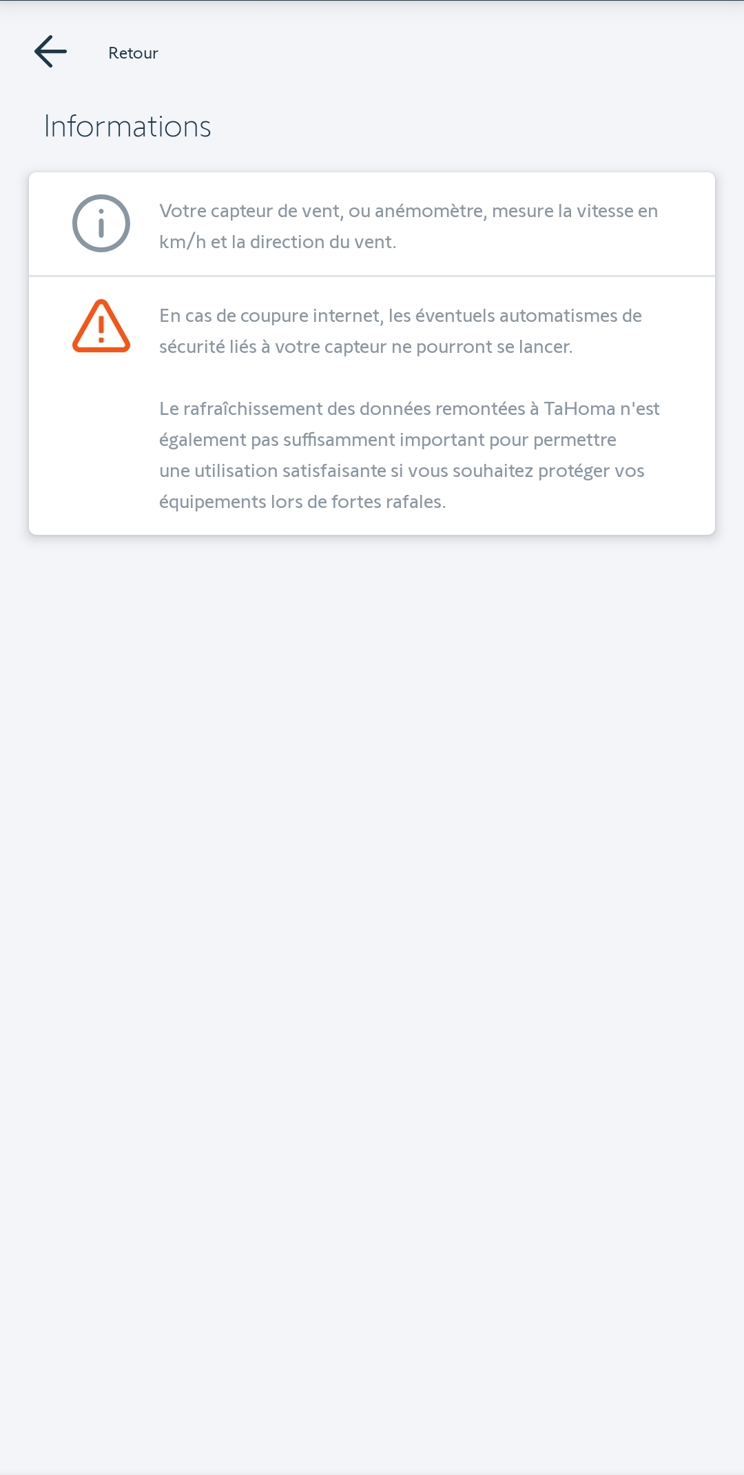

          &lt;div class=&quot;body-bd&quot;&gt;&lt;p&gt;Bonjour Benoit&lt;br /&gt;Merci pour la copie d&amp;#39;écran.&lt;br /&gt;Je n&amp;#39;avais jamais vue la mise en garde.&lt;/p&gt;&lt;/div&gt;

          &lt;div class=&quot;body-bd&quot;&gt;&lt;p&gt;Bonjour Geralde, &lt;br /&gt;Il est aussi possible d’associer une station météo connectée ayant un partenariat avec Somfy.&lt;br /&gt;Mais attention cependant, les données transmises ne sont que la direction et le vent moyen, pas les rafales.&lt;br /&gt;Bonne journée.&lt;/p&gt;&lt;/div&gt;
