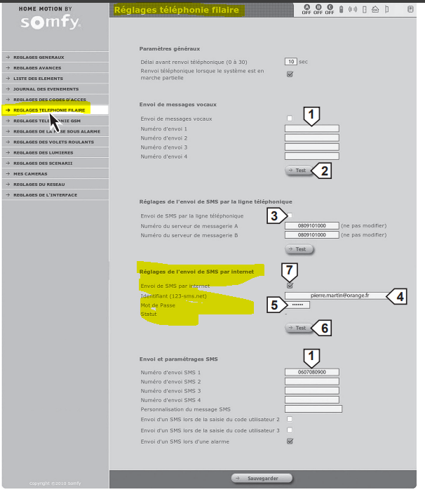

          &lt;div class=&quot;body-bd&quot;&gt;&lt;p&gt;Pascal ci joint l&amp;#39;écran ou il y a le paramétrage de 123-SMS.&lt;br /&gt;Si vous l&amp;#39;avez il suffit de suivre la documentation, si vous ne l&amp;#39;avez pas il ne vous reste que smartphone qui est très facile a mettre en oeuvre.&lt;/p&gt;&lt;/div&gt;

          &lt;div class=&quot;body-bd&quot;&gt;&lt;p&gt;Bonjour Pascal&lt;/p&gt;&lt;p&gt;Quelle est la version de votre centrale ? Un premier élément : est-elle blanche ou grise ?&lt;/p&gt;&lt;p&gt;Bonne journée.&lt;/p&gt;&lt;/div&gt;

          &lt;div class=&quot;body-bd&quot;&gt;&lt;p&gt;Jean-Luc si tu as l&amp;#39;option 123sms je suis d&amp;#39;accord.&lt;/p&gt;&lt;p&gt;Mais j&amp;#39;ai bien l&amp;#39;impression que cette option n&amp;#39;est pas dans les centrales récentes et qu&amp;#39;elle disparait si on change le module IP.&lt;/p&gt;&lt;/div&gt;

          &lt;div class=&quot;body-bd&quot;&gt;&lt;p&gt;Et ben Jacky, une usine à gaz !&lt;/p&gt;&lt;p&gt;Autant passer par 123-SMS.com qui fonctionne aussi pour les Protexial. &lt;br /&gt;(Ce n&amp;#39;est que mon avis !).&lt;/p&gt;&lt;p&gt;A+&lt;/p&gt;&lt;p&gt;JL&lt;/p&gt;&lt;/div&gt;
