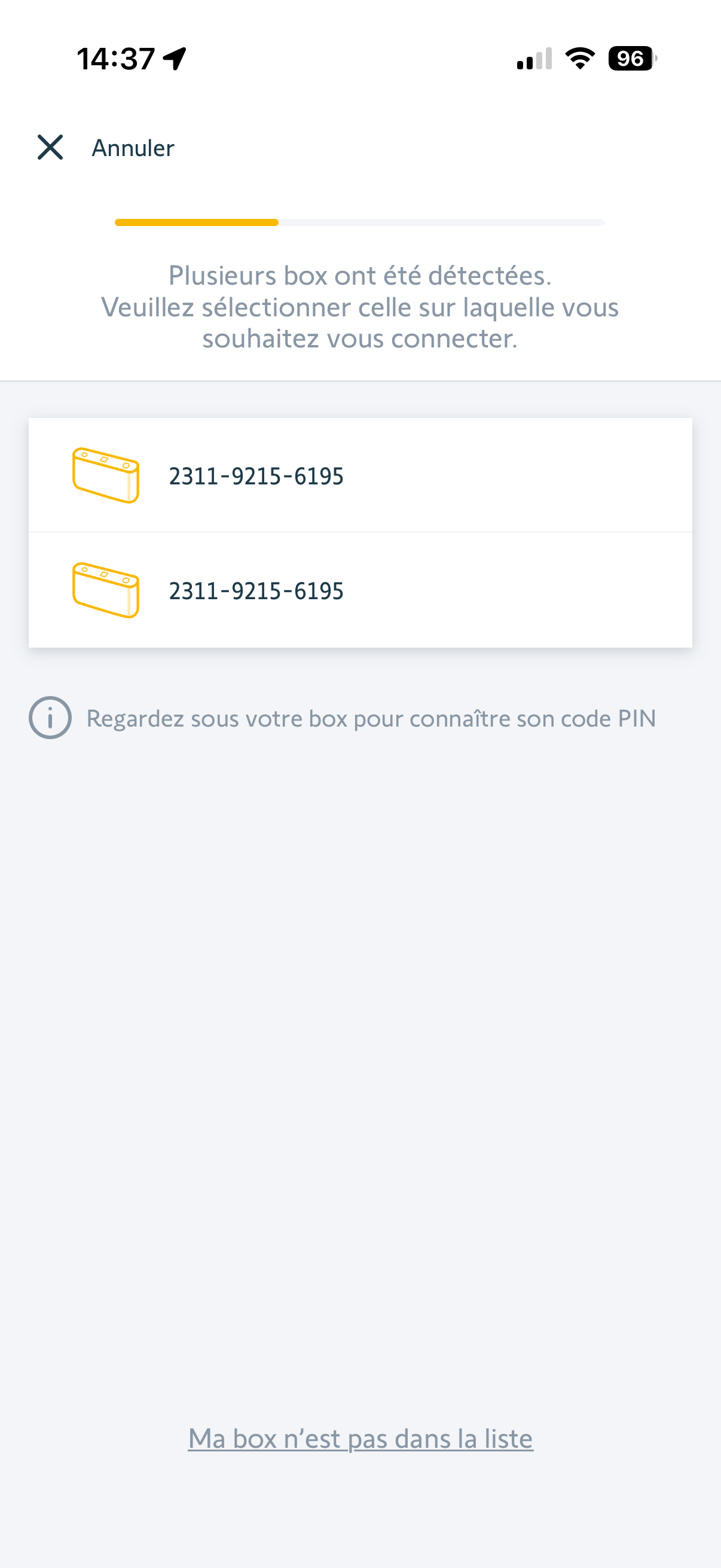

          &lt;div class=&quot;body-bd&quot;&gt;&lt;p&gt;Bonjour,&lt;/p&gt;&lt;p&gt;J&amp;#39;ai reçu ma box Tahoma switch hier et je pense avoir semé un peu la panique dans mon compte suite aux différentes manoeuvres que j&amp;#39;ai faites.&lt;br /&gt;Je ne parviens pas à ajouter mon équipement (pergola). L&amp;#39;installation se termine toujours par un message &amp;quot;contactez l&amp;#39;assistance&amp;quot;. &lt;br /&gt;A noter aussi que la bob apparait deux fois dans l&amp;#39;application quand il s&amp;#39;git de choisir une box.&lt;br /&gt;Je voudrai remettre mon compte Somfy à zéro pour tout recommencer proprement. &lt;br /&gt;Mon code pin est le suivant : 2311-9215-6195&lt;/p&gt;&lt;p&gt;Merci d&amp;#39;avance, Frank&lt;/p&gt;&lt;/div&gt;
          &lt;div class=&quot;body-bd&quot;&gt;&lt;p&gt;Bonjour Franck,&lt;br /&gt;J&amp;#39;ai effectué un reset de votre box, je vous laisses la réactiver en sélectionnant configurer une nouvelle installation.&lt;br /&gt;Bonne journée,&lt;/p&gt;&lt;/div&gt;
          &lt;div class=&quot;body-bd&quot;&gt;&lt;p&gt;Fallait essayer.&lt;/p&gt;&lt;p&gt;Plus qu&amp;#39;a attendre.&lt;/p&gt;&lt;/div&gt;
  <title>Réponse de Frank</title>
  <dc:creator>Frank</dc:creator>
          &lt;div class=&quot;body-bd&quot;&gt;&lt;p&gt;Merci beaucoup pour cette réponse rapide et complète. J&amp;#39;ai déjà essayé ceci mais sans grand succès.&lt;br /&gt;J&amp;#39;ai l&amp;#39;impression que ma box figure en double dans les serveurs de Somfy.&lt;/p&gt;&lt;/div&gt;
          &lt;div class=&quot;body-bd&quot;&gt;&lt;p&gt;Bonjour Franck&lt;/p&gt;&lt;p&gt;Pour réinitialiser totalement la Switch&lt;br /&gt;&lt;a href=&quot;https://www.somfy.fr/assistance/faq?question=comment-reinitialiser-ma-box-si-je-veux-la-vendre&quot; rel=&quot;nofollow&quot;&gt;https://www.somfy.fr/assistance/faq?question=comment-rein...&lt;/a&gt;&lt;/p&gt;&lt;p&gt;Pour la détacher de votre compte, mais ne pas perdre ce qui est appairés.&lt;br /&gt;&lt;a href=&quot;https://www.somfy.fr/assistance/faq?question=comment-reinitialiser-ma-box-en-cas-de-demenagement&quot; rel=&quot;nofollow&quot;&gt;https://www.somfy.fr/assistance/faq?question=comment-rein...&lt;/a&gt;&lt;/p&gt;&lt;/div&gt;
