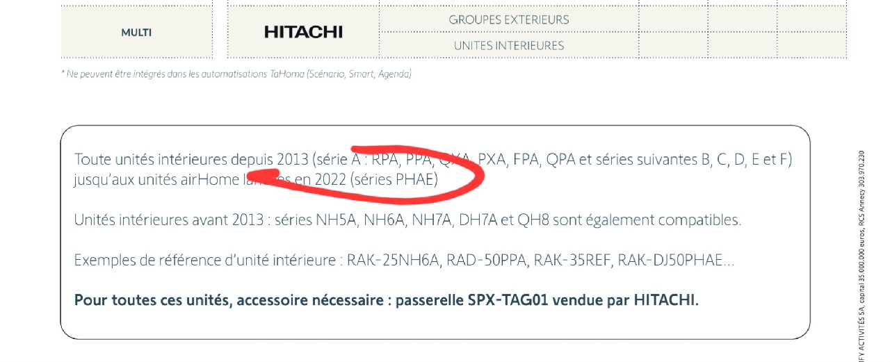

          &lt;div class=&quot;body-bd&quot;&gt;&lt;p&gt;Toshiba n&amp;#39;est compatible avec aucune box domotique du marché.&lt;br /&gt;Ils proposent une solution wifi uniquement.&lt;/p&gt;&lt;/div&gt;

          &lt;div class=&quot;body-bd&quot;&gt;&lt;p&gt;Bonjour,&lt;/p&gt;&lt;p&gt;J&amp;#39;ai reçu ma Tahoma, je n&amp;#39;arrive pas à connecter ma PAC Toshiba réf RAK-VJ50PHAE, elle est pourtant dans le listing des compatible mais impossible de la connecter. &lt;/p&gt;&lt;p&gt;Merci,&lt;/p&gt;&lt;/div&gt;

          &lt;div class=&quot;body-bd&quot;&gt;&lt;p&gt;Je merci beaucoup, Je vais faire le retour du coup car inutile dommage.&lt;/p&gt;&lt;/div&gt;

          &lt;div class=&quot;body-bd&quot;&gt;&lt;p&gt;Ils utilisent la même base mais l&amp;#39;électronique est différente.&lt;/p&gt;&lt;/div&gt;

          &lt;div class=&quot;body-bd&quot;&gt;&lt;p&gt;Merci Jacky, &lt;/p&gt;&lt;p&gt;Justement je me suis basé sur ce document, et j&amp;#39;ai la même ref qui est inscrit. pas très claire l&amp;#39;histoire.&lt;/p&gt;&lt;/div&gt;

          &lt;div class=&quot;body-bd&quot;&gt;&lt;p&gt;Bonjour Damien&lt;br /&gt;C&amp;#39;est normal, Toshiba n&amp;#39;est pas compatible avec la Tahoma Switch.&lt;br /&gt;&lt;a href=&quot;https://assets3.keepeek.com/medias/domain7918/_permalinks/SEO/media75513/somfy-solution-connectee-box-liste-compatibilites-tahoma.pdf&quot; rel=&quot;nofollow&quot;&gt;https://assets3.keepeek.com/medias/domain7918/_permalinks...&lt;/a&gt;&lt;/p&gt;&lt;/div&gt;
