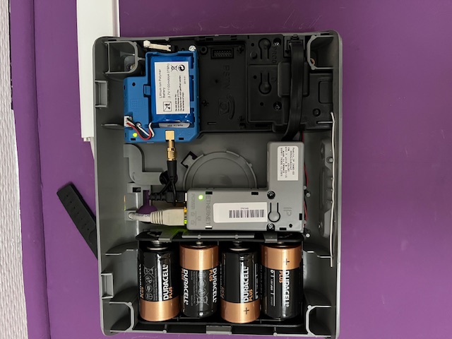

          &lt;div class=&quot;body-bd&quot;&gt;&lt;p&gt;Bonjour,&lt;/p&gt;&lt;p&gt;Suite a l&amp;#39;arret programmé de la 2G, je viens d&amp;#39;ouvrir un compte 123sms afin de remplacer la communication via carte sim qui ne fonctionnera plus dans quelques temps.&lt;br /&gt;jusque là, tout va bien, ca fonctionne et lors de déclenchement d&amp;#39;alarme, on reçoit bien les sms d&amp;#39;alertes.&lt;br /&gt;maintenant, le souci est qu&amp;#39;avant je pouvait arrêter l&amp;#39;alarme (ou l&amp;#39;enclencher) via sms, en lui donnant l&amp;#39;ordre &lt;br /&gt;&amp;quot;code utilisateur puis marche ABC&amp;quot; ou &amp;quot;code utilisateur puis arrêt ABC&amp;quot;&lt;br /&gt;comment avoir cette possibilité sans carte sim si celle ci n&amp;#39;est plus active?&lt;br /&gt;comment envoyer ces sms via 123sms?&lt;/p&gt;&lt;p&gt;Merci a tous les contributeurs&lt;/p&gt;&lt;/div&gt;
          &lt;div class=&quot;body-bd&quot;&gt;&lt;p&gt;Non  vous n&amp;#39;en avez pas.&lt;br /&gt;Normalement c&amp;#39;est un boitier vert qui est juste a coté du module GSM.&lt;/p&gt;&lt;/div&gt;
  <title>Réponse de didier F.</title>
  <dc:creator>didier F.</dc:creator>
          &lt;div class=&quot;body-bd&quot;&gt;&lt;p&gt;Bonjour, &lt;br /&gt;Merci pour cette réponse, c&amp;#39;est dommage ce sens unique :))&lt;br /&gt;Une petite aide pour rebrancher ce fameux module RTC?&lt;br /&gt;Je ne sais même pas si j&amp;#39;en ai un (ci joint la photo du ventre de la bête)&lt;/p&gt;&lt;/div&gt;
          &lt;div class=&quot;body-bd&quot;&gt;&lt;p&gt;Bonjour&lt;br /&gt;Ca marche que dans un sens.&lt;/p&gt;&lt;p&gt;Il faut reconnecter votre module RTC&lt;/p&gt;&lt;/div&gt;
