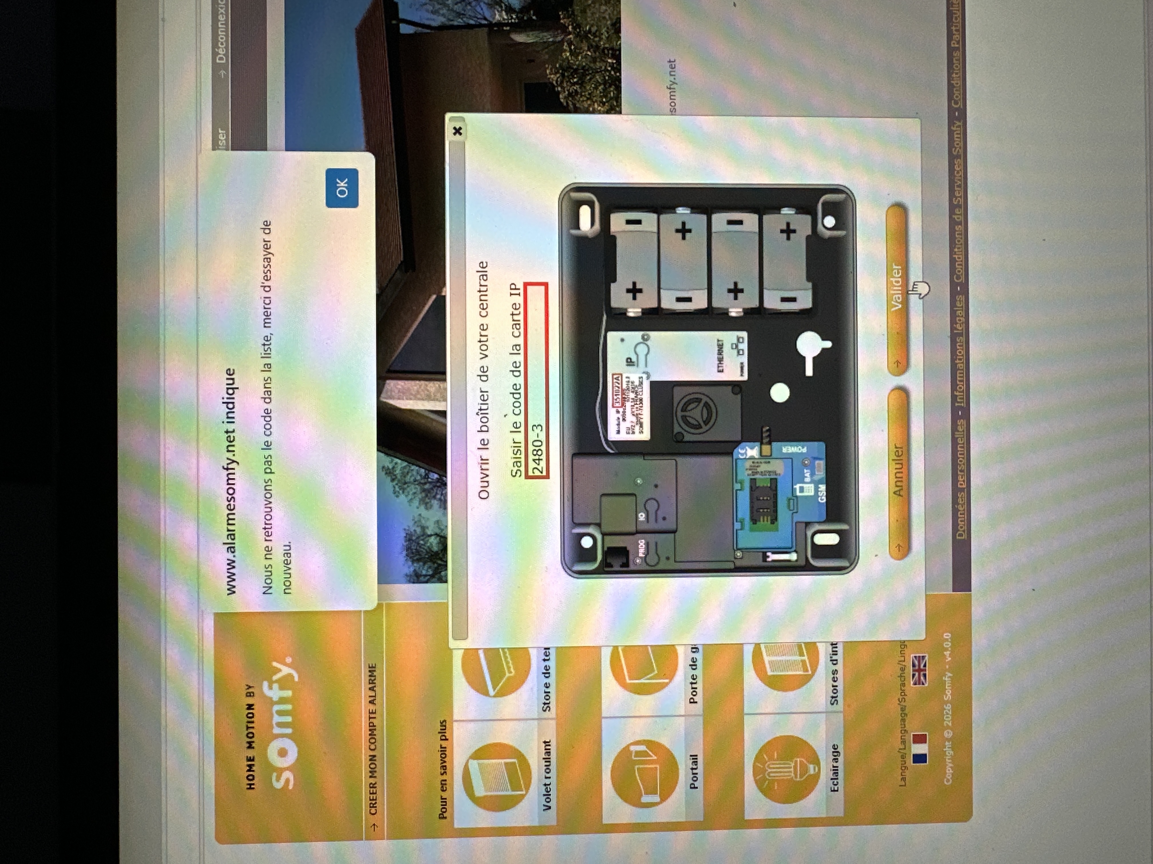

          &lt;div class=&quot;body-bd&quot;&gt;&lt;p&gt;Bonjour Luc,&lt;br /&gt;Je vous confirme voir fais le necessaire.&lt;br /&gt;bonne journée&lt;/p&gt;&lt;/div&gt;

          &lt;div class=&quot;body-bd&quot;&gt;&lt;p&gt;Bonsoir,&lt;br /&gt;J’ai finalement changé le boîtier d’alarme par un d’occasion.&lt;br /&gt;Pouvez vous supprimer le no de série 622384, que je puisse ajouter le nouveau ?&lt;br /&gt;Merci&lt;/p&gt;&lt;/div&gt;

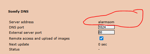

          &lt;div class=&quot;body-bd&quot;&gt;&lt;p&gt;Bonjour Jacky,&lt;br /&gt;Rhaaaa...je n&amp;#39;avais pas vu ce petit détail...de taille !&lt;br /&gt;Merci pour ces réponses. &lt;br /&gt;Je vais tâcher de mettre cela en œuvre rapidement.&lt;br /&gt;Bonne journée&lt;br /&gt;Luc&lt;/p&gt;&lt;/div&gt;

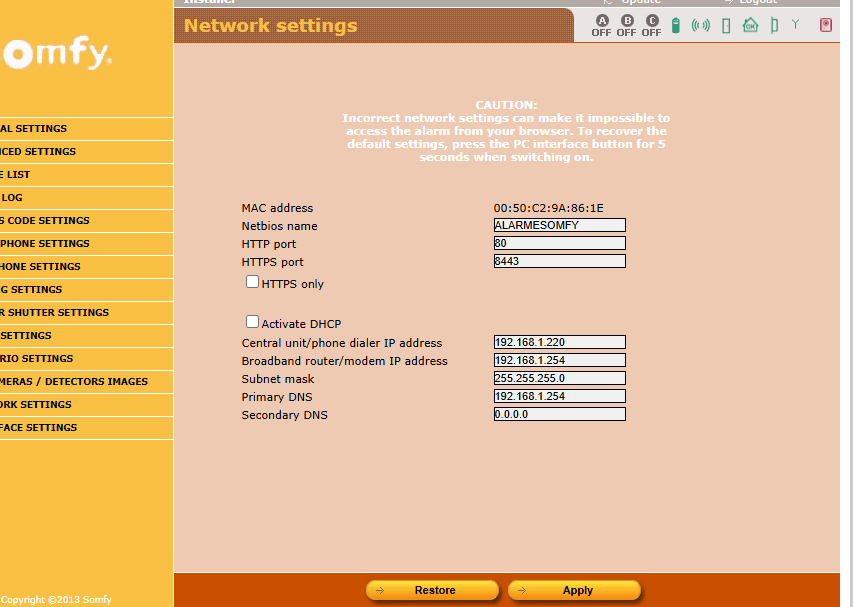

          &lt;div class=&quot;body-bd&quot;&gt;&lt;p&gt;OK Luc le problème est clair.&lt;/p&gt;&lt;p&gt;Le nom du serveur DNS est corrompu. &lt;br /&gt;Vous avez alarmsom   au lieu de alarmsomfy.eu&lt;/p&gt;&lt;p&gt;La mémoire du module IP est corrompue et l&amp;#39;alarme ne peut plus envoyer l&amp;#39;adresse IP externe vers le serveur Somfy qui ne peut plus de ce fait connecter l&amp;#39;application.&lt;/p&gt;&lt;p&gt;Mais tout n&amp;#39;est pas perdu, cette alarme n&amp;#39;a pas besoin du serveur DNS de Somfy pour fonctionner.&lt;/p&gt;&lt;p&gt;La meilleur solution c&amp;#39;est de vous créer votre propre nom de domaine et Bouygues vous explique comment faire dans ce tuto&lt;br /&gt;&lt;a href=&quot;https://www.assistance.bouyguestelecom.fr/s/article/heberger-serveurs-dns-dynamique-pro&quot; rel=&quot;nofollow&quot;&gt;https://www.assistance.bouyguestelecom.fr/s/article/heber...&lt;/a&gt;&lt;/p&gt;&lt;p&gt;Une autre solution que vous pouvez tester immédiatement  c&amp;#39;est de vérifier si Bouygues vous a alloué un Nom d&amp;#39;Hôte qui est une sorte de Nom de domaine. &lt;br /&gt;Je vous invite a suivre cette autre post que j&amp;#39;ai fait. Si jamais avec cette procédure il n&amp;#39;y a pas de nom d&amp;#39;hôte qui s&amp;#39;affiche  il faut prendre obligatoirement le procédure précédente.&lt;br /&gt;&lt;a title=&quot;Protexiom-Protexial sans serveur DNS SOMFY ?&quot; href=&quot;https://forum.somfy.fr/questions/3682893-protexiom-protexial-serveur-dns-somfy&quot;&gt;https://forum.somfy.fr/questions/3682893-protexiom-protexial-serveur-dns-somfy&lt;/a&gt;&lt;/p&gt;&lt;p&gt;Vous avez maintenant toutes les cartes pour que ça fonctionne. N&amp;#39;oubliez pas de régler l&amp;#39;application du smartphone en Accès rapide avec les deux solutions.&lt;/p&gt;&lt;/div&gt;

          &lt;div class=&quot;body-bd&quot;&gt;&lt;p&gt;Bonsoir,&lt;br /&gt;Voici la configuration&lt;/p&gt;&lt;/div&gt;

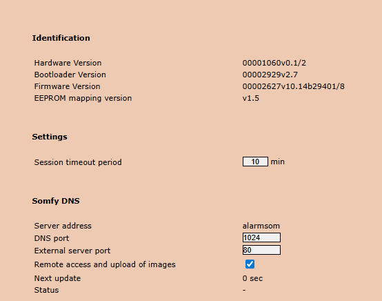

          &lt;div class=&quot;body-bd&quot;&gt;&lt;p&gt;Postez une copie de l&amp;#39;écran Réglage de l&amp;#39;interface..&lt;/p&gt;&lt;/div&gt;
