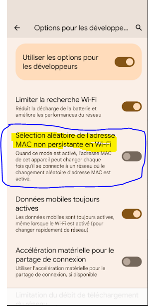

          &lt;div class=&quot;body-bd&quot;&gt;&lt;p&gt;Bonjour&lt;br /&gt;Les légendes ont la vie dure.&lt;br /&gt;L&amp;#39;adresse MAC n&amp;#39;est plus unique dans le monde depuis longtemps. Elle ne doit être unique que dans votre réseau locale&lt;br /&gt;La preuve en image&lt;br /&gt;Activer le mode développeur de votre smartphone et vous allez voir apparaitre l&amp;#39;option  &amp;quot;Adresse MAC aléatoire&amp;quot;&lt;/p&gt;&lt;/div&gt;

  <enclosure length="106165" url="https://dimelo-answers-production.s3.eu-west-1.amazonaws.com/177/7d4e2147de8221ea/image_original.png?64d4a32" type="image/png" />
  <fb20:id>9362371</fb20:id>
  <fb20:question-id>3705623</fb20:question-id>
          &lt;div class=&quot;body-bd&quot;&gt;&lt;p&gt;Bonjour,&lt;br /&gt;J’ai acheté un pack alarme en 2022&lt;br /&gt;La semaine dernière, j&amp;#39;ai eu un message pour changer la pile d&amp;#39;un Intellitag. Après changement de pile, il n&amp;#39;est plus reconnu. Il n&amp;#39;est pourtant pas oxydé.&lt;br /&gt;Je l&amp;#39;ai supprimé de ma configuration. Toujours pas reconnu.&lt;br /&gt;J&amp;#39;ai positionné le link à 20 cm. Toujours pas reconnu.&lt;br /&gt;Pourtant tout à tres bien fonctionné pendant 4 and et absolument rien n’a changé dans ma maison depuis&lt;br /&gt;Pouvez vous m’aider svp sachant que toutes les manipulations possibles ont été faite&lt;br /&gt;Merci&lt;/p&gt;&lt;/div&gt;
