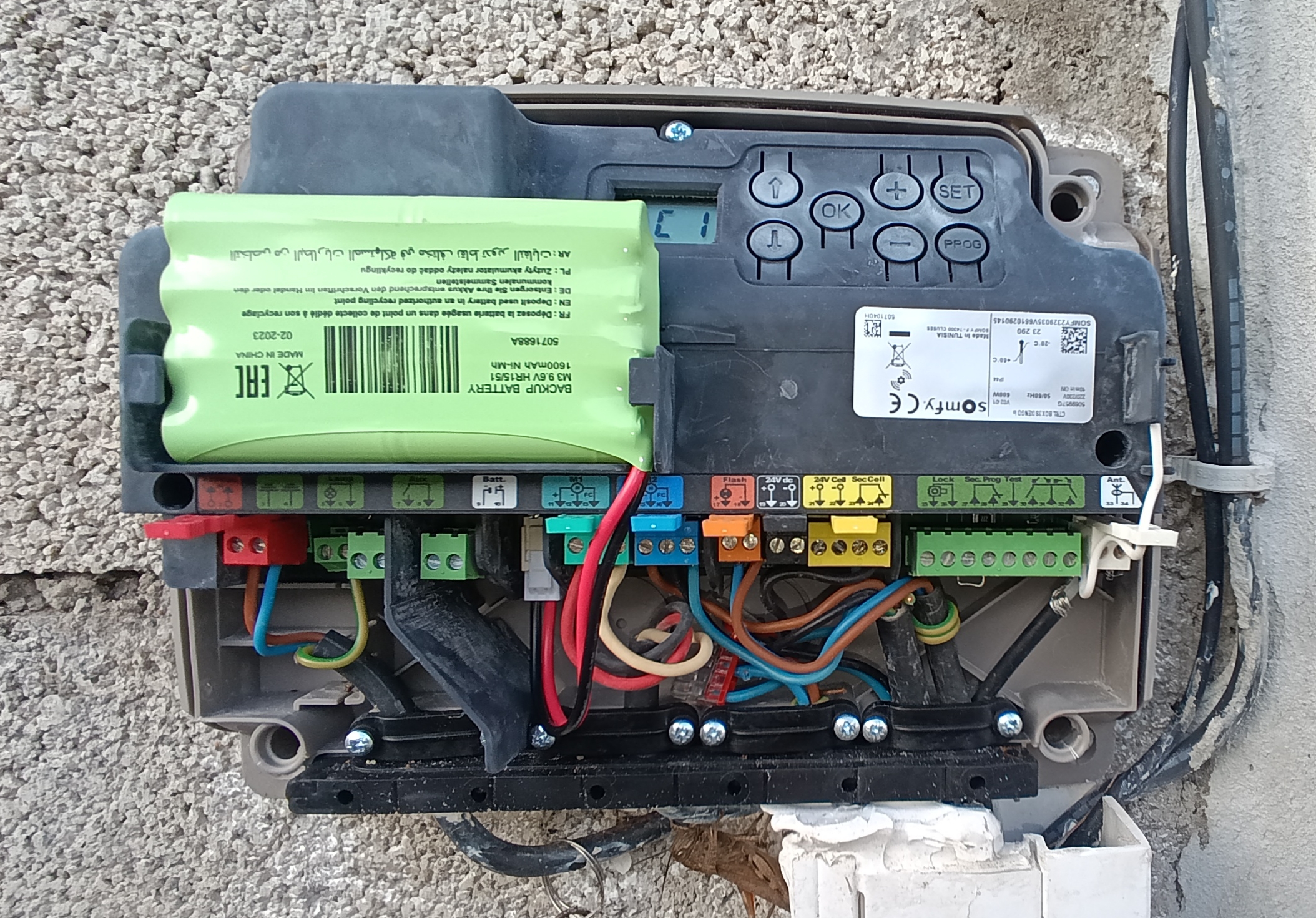

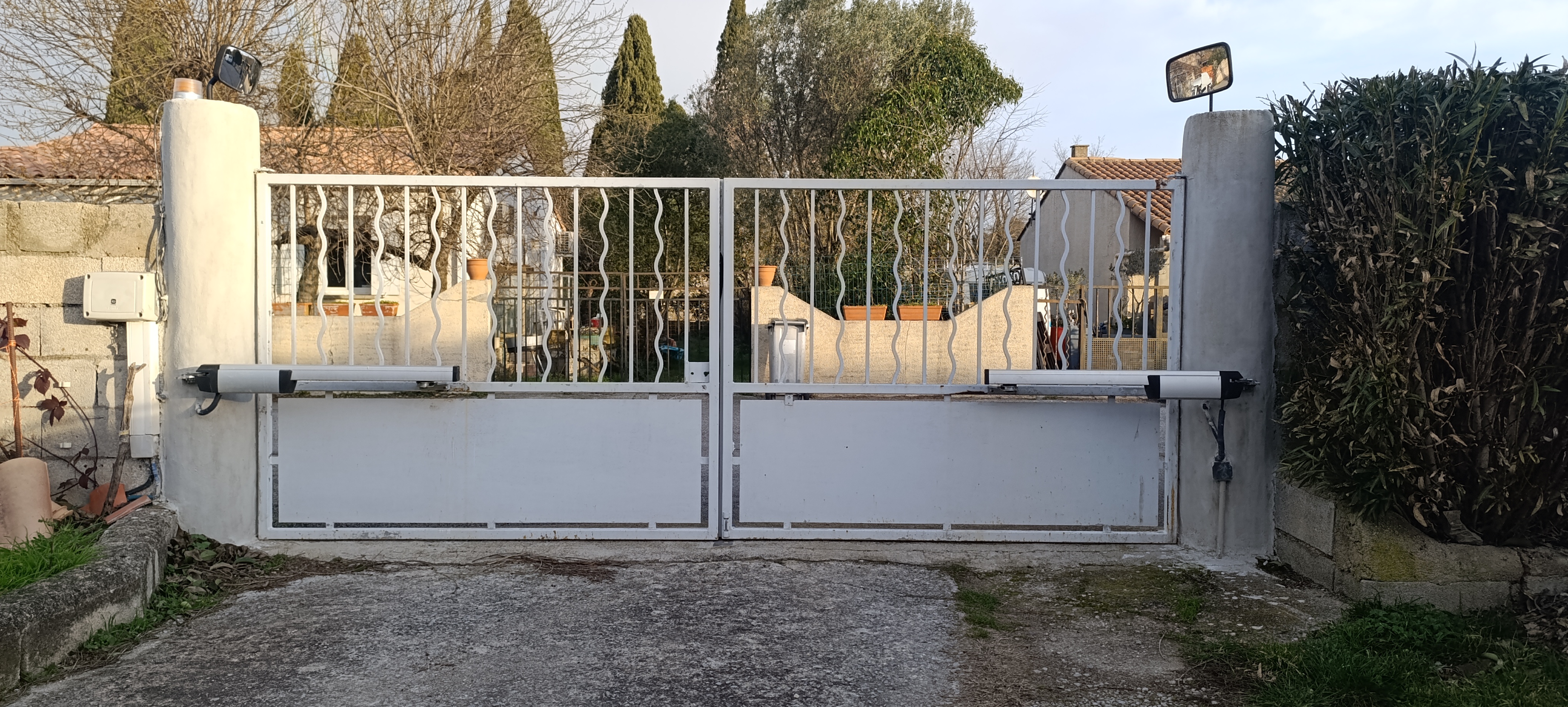

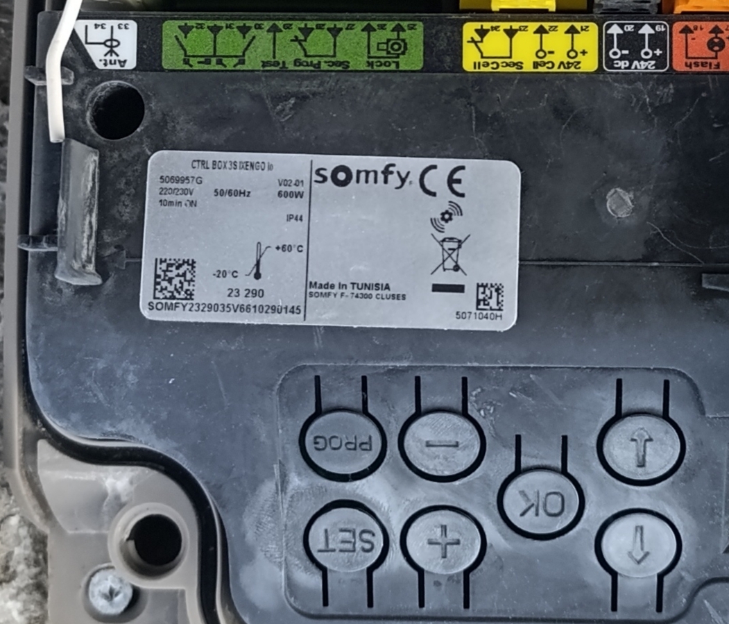

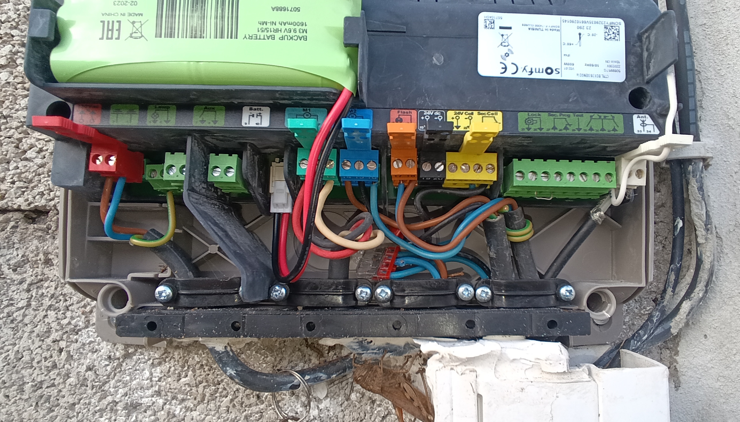

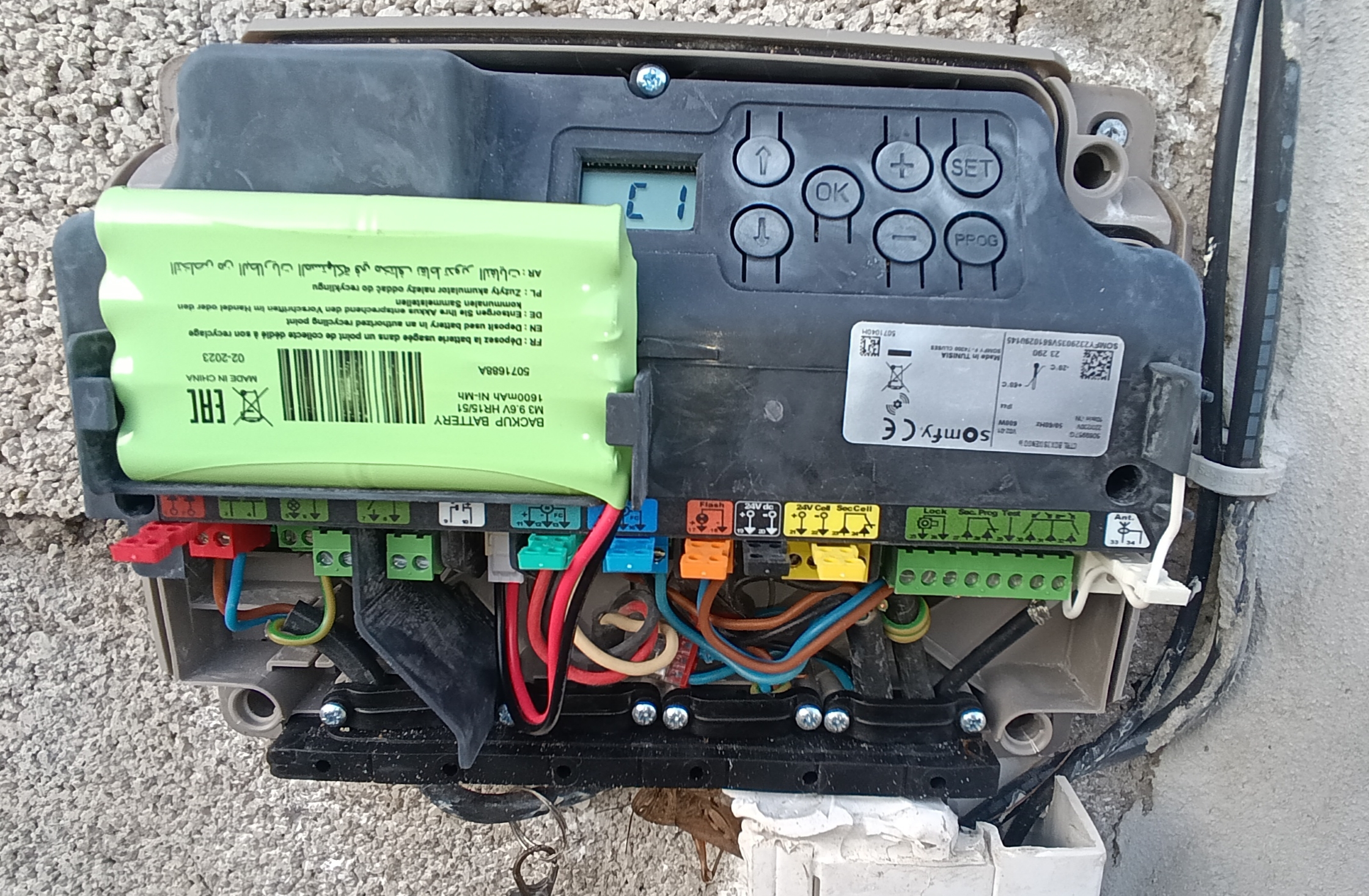

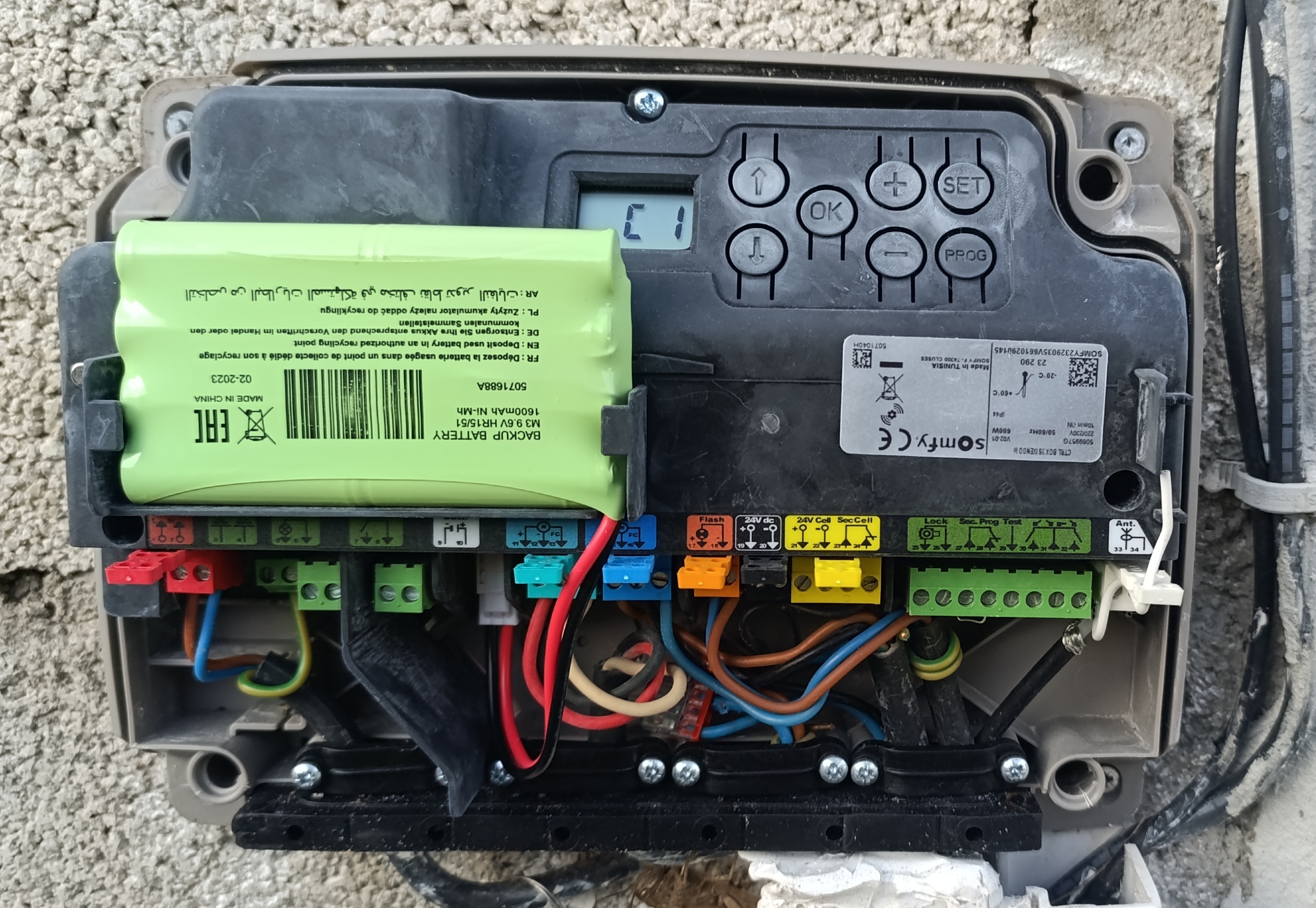

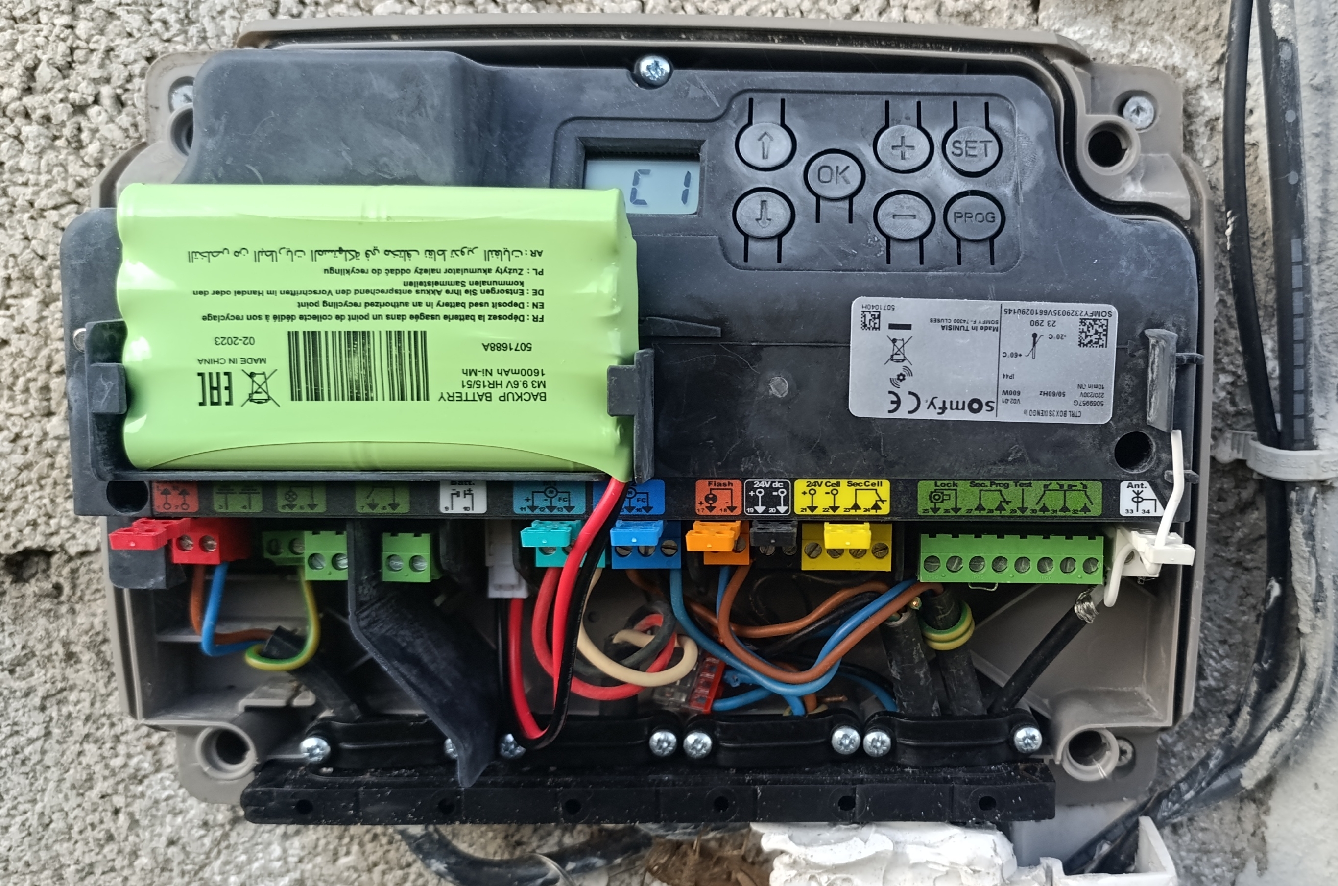

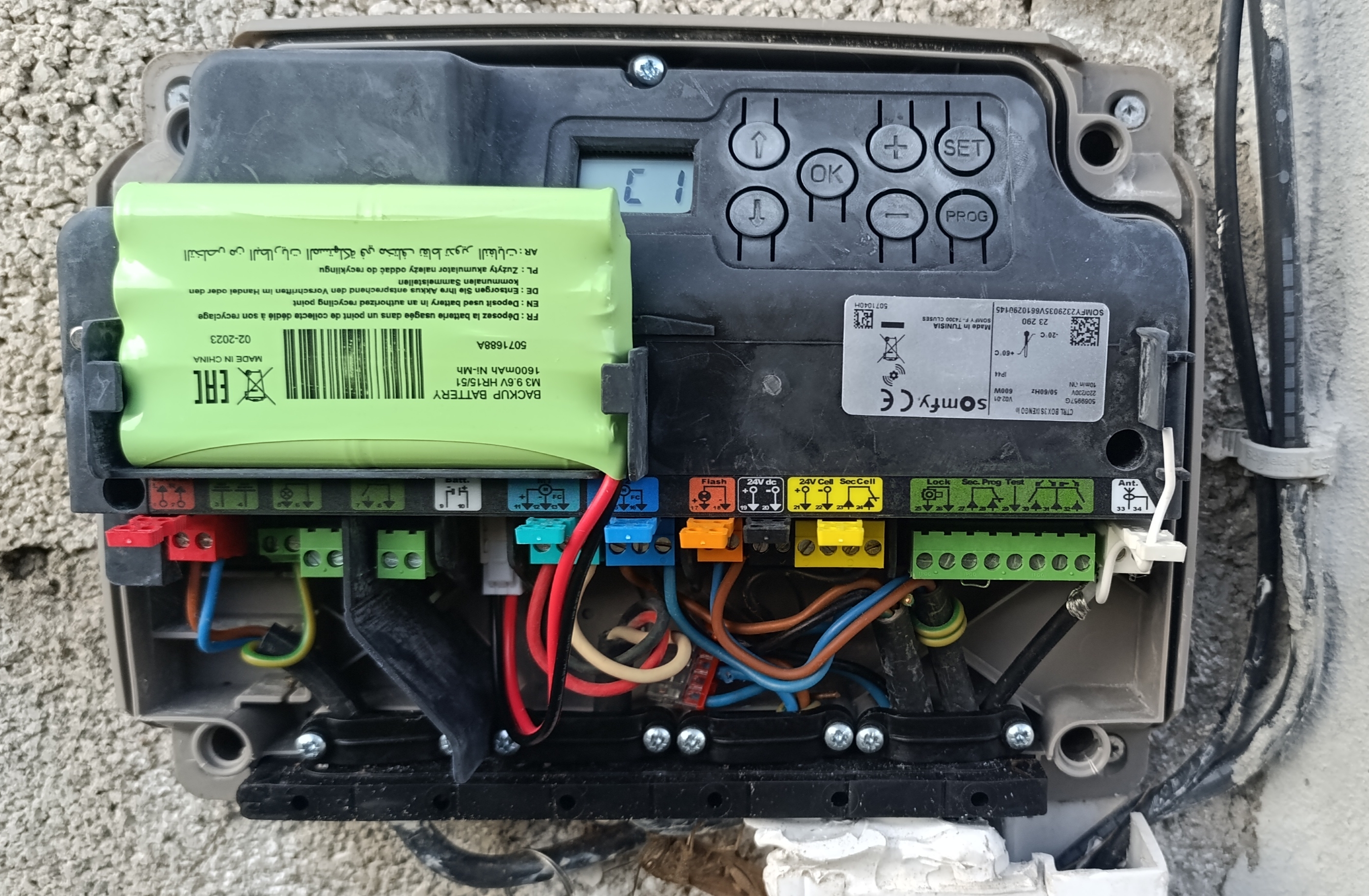

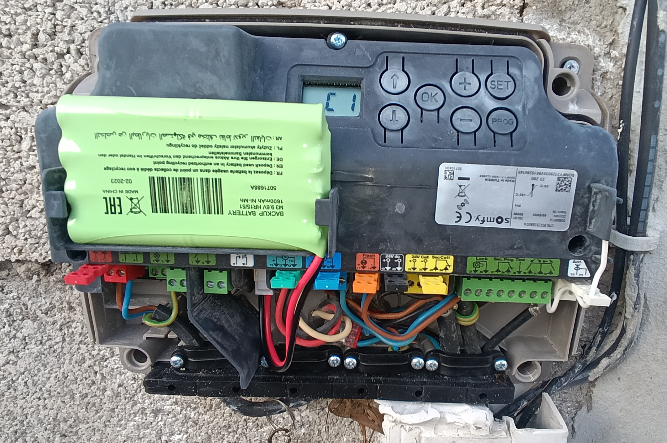

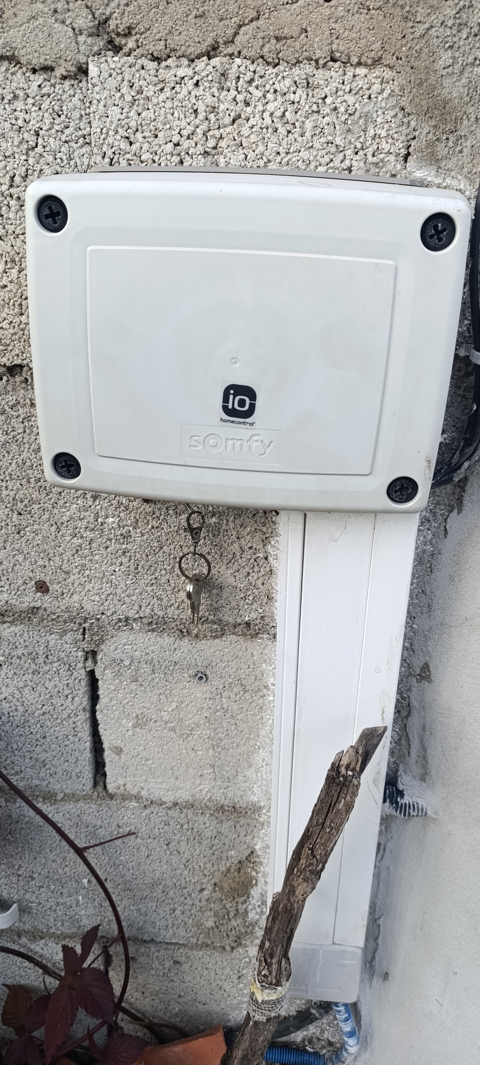

          &lt;div class=&quot;body-bd&quot;&gt;&lt;p&gt;Bonjour j&amp;#39;ai installé un Moteur portail battant - NEW IXENGO L 24V IO - PACK CONFORT - SOMFY 1216558 en juin 2024.&lt;br /&gt;J&amp;#39;ai un soucis chaque fois qu&amp;#39;il fait froid ou qu&amp;#39;il pleut il ne fonctionne correctement que quand il fait beau ou chaud.&lt;br /&gt;La panne se traduit a l&amp;#39;ouverture (jamais a la fermeture).&lt;br /&gt;Chaque fois que j&amp;#39;ouvre que ce soit avec l&amp;#39;appli ou la télécommande le portail se bloque il y le premier battant qui commence a s&amp;#39;ouvrir et le second dès qu&amp;#39;il commence bloqué les 2 battants .&lt;br /&gt;Parfois le second battants s&amp;#39;ouvre un peu plus mais se bloque..&lt;br /&gt;Il me faut chaque fois refermer et réouvrir a 2 ou 3 reprises .. pour qu&amp;#39;il s&amp;#39;ouvre correctement.&lt;br /&gt;Parfois si je ne le fais pas se renfermer en le relançant a la 2 ou 3 ème fois il s&amp;#39;ouvre mais a une vitesse très lente.&lt;br /&gt;Merci d&amp;#39;avance cordialement.&lt;/p&gt;&lt;/div&gt;

          &lt;div class=&quot;body-bd&quot;&gt;&lt;p&gt;Bonjour merci charlot.. &lt;br /&gt;Mais je l&amp;#39;ai installé moi même.&lt;br /&gt;Pouvez vous me dire quel serait le bon angle et les bonnes côtes..&lt;br /&gt;Mais dans mon problème pourquoi quand la température extérieure dépasse 12°   les deux moteurs fonctionnent normalement et en dessous il y a blocage.&lt;br /&gt;Merci.&lt;/p&gt;&lt;/div&gt;

          &lt;div class=&quot;body-bd&quot;&gt;&lt;p&gt;Visuellement sur les photo des vérins vue de dessus, les cotes ne peuvent pas être bonnes car l&amp;#39;angle des vérins par rapport les battants fermés et beaucoup trop important.&lt;br /&gt;Avez vous contacté l&amp;#39;installateur ?&lt;/p&gt;&lt;p&gt;Bonne journée&lt;/p&gt;&lt;/div&gt;

          &lt;div class=&quot;body-bd&quot;&gt;&lt;p&gt;Bonjour Gilbert,&lt;/p&gt;&lt;p&gt;Je me permets de confirmer les remarques de Charlot : les côtes ne sont pas respectées en ce qui concerne la réaction de votre moteur lors des cycles d’ouverture et de fermeture.&lt;/p&gt;&lt;p&gt;De plus, la course d’ouverture n’est pas conforme, car le moteur vient heurter votre pilier. Cela indique que les butées de fin de course n’ont pas été correctement réglées.&lt;/p&gt;&lt;p&gt;Je vous invite à vérifier ces différents points d’installation ou à faire appel à un professionnel afin de remettre votre installation en conformité et d’assurer un fonctionnement optimal de votre système.&lt;/p&gt;&lt;p&gt;Bonne journée,&lt;/p&gt;&lt;/div&gt;

          &lt;div class=&quot;body-bd&quot;&gt;&lt;p&gt;Bonsoir donc en fin d&amp;#39;après midi la température est tombée a 10° et de nouveau il y a eu 3 blocages successifs. Alors que entre 10h00 du matin et 16h00 il y a avait 16° ouvertures multiples sans blocages.&lt;br /&gt;Je suis désolé je n&amp;#39;ai pas les côtés de pose ..&lt;br /&gt;C&amp;#39;est bizarre ces blocages lorsque la température est en dessous 10/12 degré...&lt;/p&gt;&lt;/div&gt;

          &lt;div class=&quot;body-bd&quot;&gt;&lt;p&gt;Bonjour c&amp;#39;est moi qui ait fait la pose..&lt;/p&gt;&lt;p&gt;Pour exemple aujourd&amp;#39;hui il fait 16°bet aucun problème le portail s&amp;#39;ouvre bien.&lt;br /&gt; C&amp;#39;est difficile à dire car au début quand je l&amp;#39;ai posé c&amp;#39;était le printemps et j&amp;#39;avais comme soucis la pâte du moteur qui bougeait sur le pilier car mal scellée..&lt;br /&gt;Mais cela fait 2 hivers que je galère ..&lt;/p&gt;&lt;p&gt;Vous parlez de (contrainte la vis qui subit une pression empêchant sa rotation) vous pouvez me préciser de quelle vis : celle du moteur et du verrin gauche ?&lt;br /&gt;Merci d&amp;#39;avance &lt;br /&gt;Cordialement.&lt;/p&gt;&lt;/div&gt;

          &lt;div class=&quot;body-bd&quot;&gt;&lt;p&gt;j&amp;#39;ai regardé vos deux vidéo et suis presque convaincu d&amp;#39;une mauvaise pose au niveau des cotes.&lt;br /&gt;Pouvez vous me faire des photo de chaque vérin vu de dessus dans leur entier.&lt;br /&gt;Me communiquer les cotes de pose.&lt;br /&gt;J&amp;#39;ai aussi l&amp;#39;impression visuelle d&amp;#39;une vis qui tourne en banane.&lt;/p&gt;&lt;p&gt;Bonne soirée&lt;/p&gt;&lt;/div&gt;
