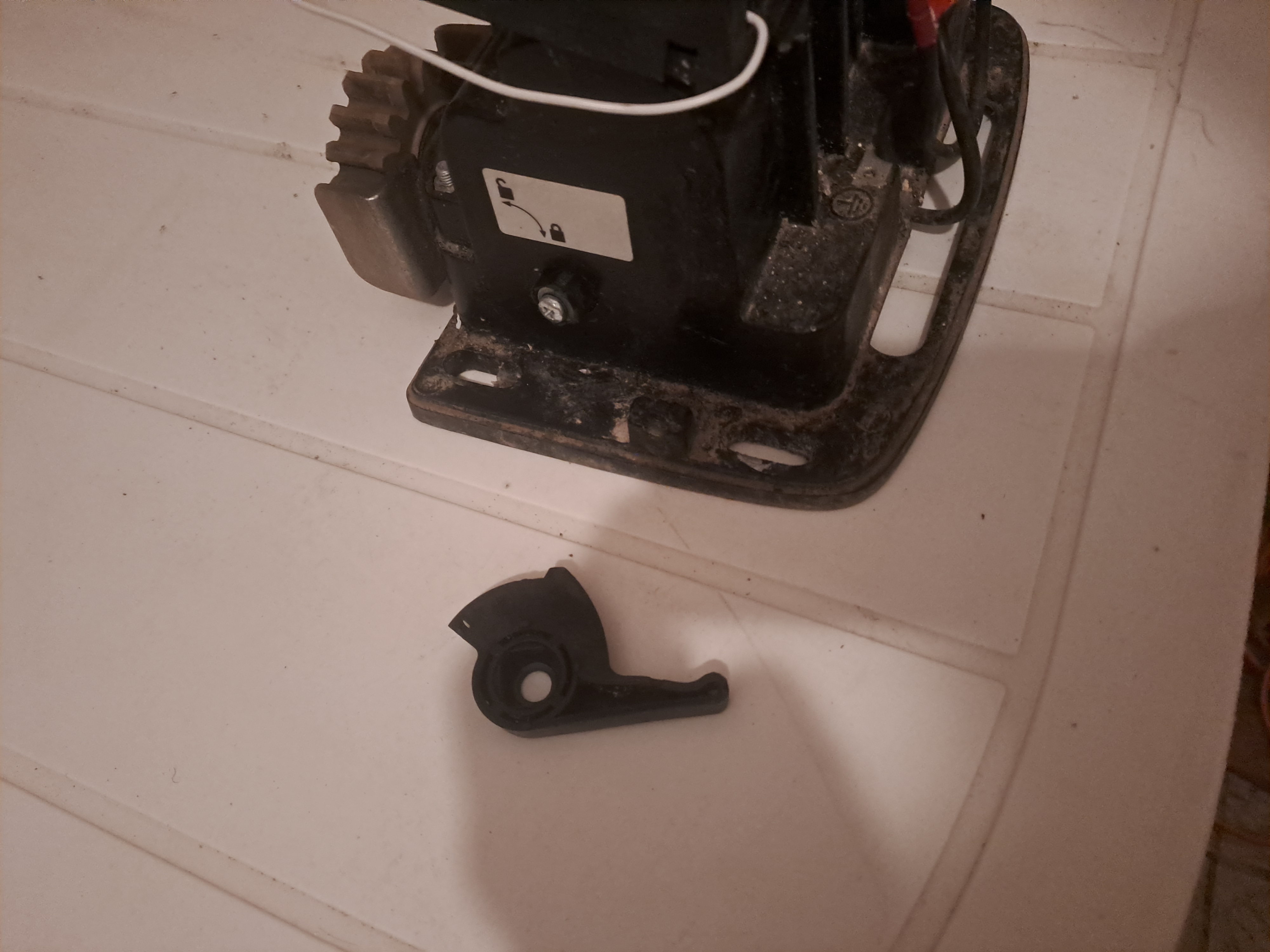

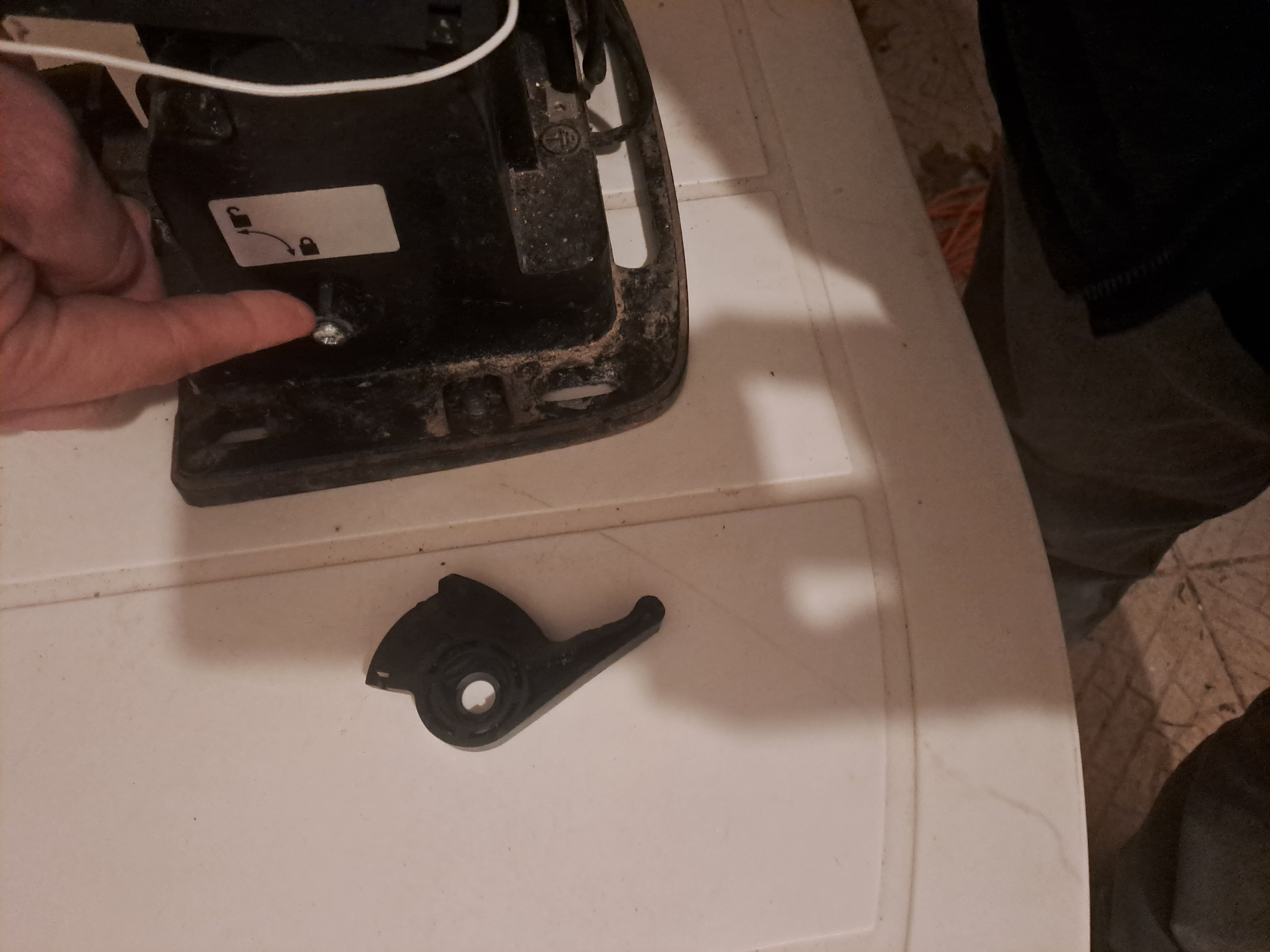

          &lt;div class=&quot;body-bd&quot;&gt;&lt;p&gt;Bonjour à tous,&lt;br /&gt;J&amp;#39;ai un moteur SLD 3000 de 2008.&lt;br /&gt;En débrayant le système pour passer en mode manuel, la manette est tombée et son support n&amp;#39;est plus fixé correctement au moteur.&lt;br /&gt;Après l&amp;#39;avoir démonté, je n&amp;#39;arrive pas à voir comment été fixé l&amp;#39;axe qui maintient cette manette.&lt;br /&gt;Je n&amp;#39;ai trouvé aucun vis ou écrou qui aurait pu se dévisser.&lt;br /&gt;Auriez vous une idée pour la remise en état.&lt;br /&gt;Merci par avance de vos retours.&lt;/p&gt;&lt;p&gt;Merci,&lt;/p&gt;&lt;/div&gt;
          &lt;div class=&quot;body-bd&quot;&gt;&lt;p&gt;C&amp;#39;est la commande du levier qu&amp;#39;on doit voir.&lt;br /&gt;Evitez les photo format timbre poste et faites une vue générale de sous le moteur.&lt;/p&gt;&lt;/div&gt;

          &lt;div class=&quot;body-bd&quot;&gt;&lt;p&gt;Bonjour,&lt;/p&gt;&lt;p&gt;Je vous joins les photos.&lt;br /&gt;L&amp;#39;axe qui supporte la manette bouge dans tout les sens.&lt;br /&gt;Impossible de le manœuvrer correctement.&lt;br /&gt;Merci pour vos retours.&lt;br /&gt;Cordialement.&lt;/p&gt;&lt;/div&gt;

          &lt;div class=&quot;body-bd&quot;&gt;&lt;p&gt;Posez des photo du moteur et des pièces en vue nette.&lt;/p&gt;&lt;p&gt;Bonne journée&lt;/p&gt;&lt;/div&gt;
