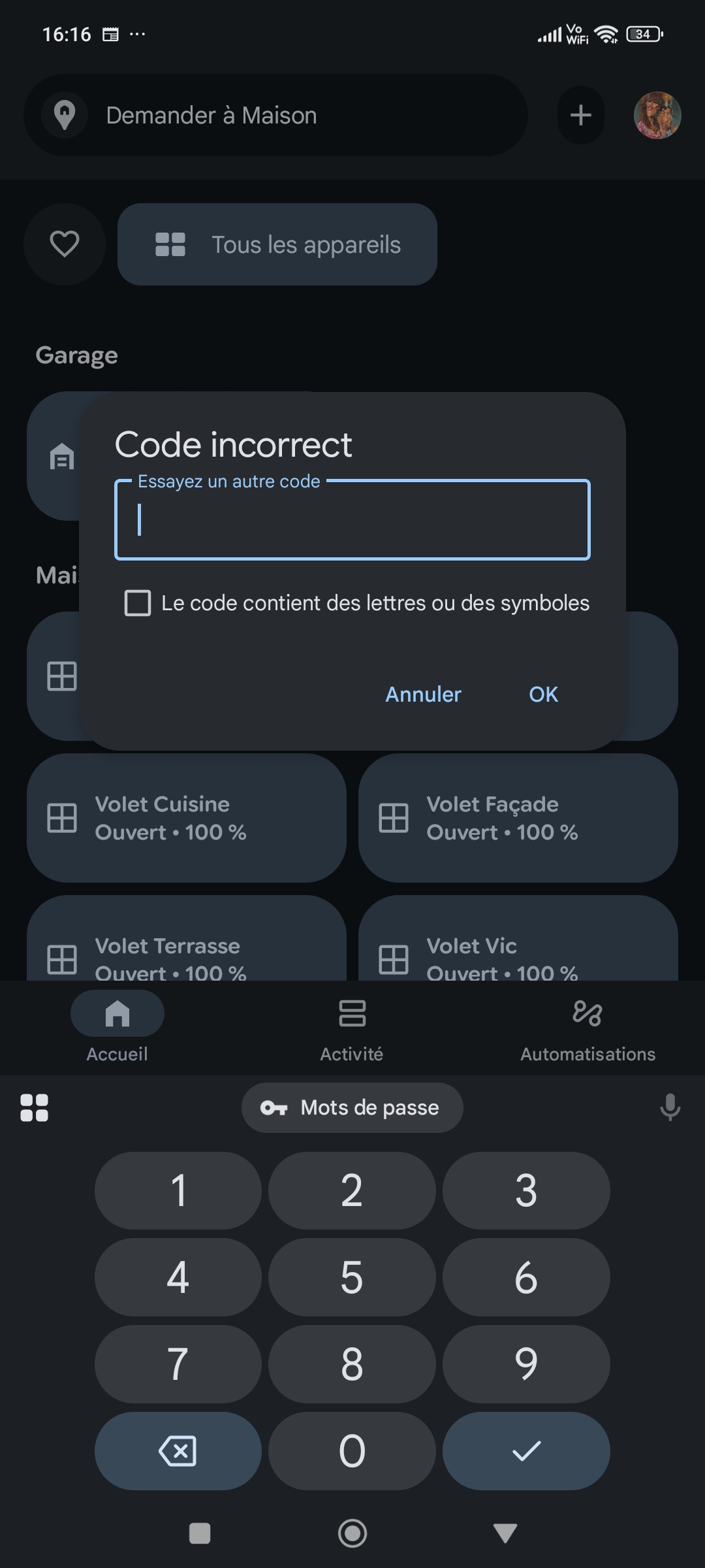

          &lt;div class=&quot;body-bd&quot;&gt;&lt;p&gt;bonjour refait changement de code puis reboot de la box et du moteur garage et cela fonctionne maintenant&lt;br /&gt;merci&lt;/p&gt;&lt;/div&gt;

          &lt;div class=&quot;body-bd&quot;&gt;&lt;p&gt;Bonjour,&lt;br /&gt;Je cherche la documentation complète et détaillée de la box tahoma Switch. Le dossier sur les paramètres avancés et configuration et mode administrateur &lt;br /&gt;J&amp;#39;ai besoin de savoir comment mettre le pin ou le réinitialiser pour ma porte de ( garage roxillo io )demande a l&amp;#39;ouverture car google home me demande ce code, Mais pas la fermeture.&lt;br /&gt;Merci,&lt;/p&gt;&lt;/div&gt;

          &lt;div class=&quot;body-bd&quot;&gt;&lt;p&gt;Bonjour&lt;/p&gt;&lt;p&gt;Le message dit &amp;quot;code incorrect&amp;quot;. Vous êtes sûr de votre code ? Vous n&amp;#39;avez pas mis de lettre ou de caractères spéciaux ?&lt;/p&gt;&lt;/div&gt;

          &lt;div class=&quot;body-bd&quot;&gt;&lt;p&gt;bonjour&lt;br /&gt;cela ne marche pas, j&amp;#39;a toujours la demande de code de google home pour l&amp;#39;ouverture,  mais pas pour la fermeture.&lt;br /&gt;a partir de l&amp;#39;appli box tahoma pas de problème ouverture et fermeture&lt;/p&gt;&lt;/div&gt;

          &lt;div class=&quot;body-bd&quot;&gt;&lt;p&gt;Bonjour&lt;/p&gt;&lt;p&gt;Je suppose que vous parlez du code de sécurité Google. Pour le configurer ou le modifier, allez dans &amp;quot;...&amp;quot;, &amp;quot;Assistants vocaux&amp;quot;, &amp;quot;Assistant Google&amp;quot;, en bas &amp;quot;Changer mon code de sécurité&amp;quot;.&lt;/p&gt;&lt;p&gt;Pour le reste, Charlot vous a répondu.&lt;/p&gt;&lt;p&gt;Bonne journée.&lt;/p&gt;&lt;/div&gt;
