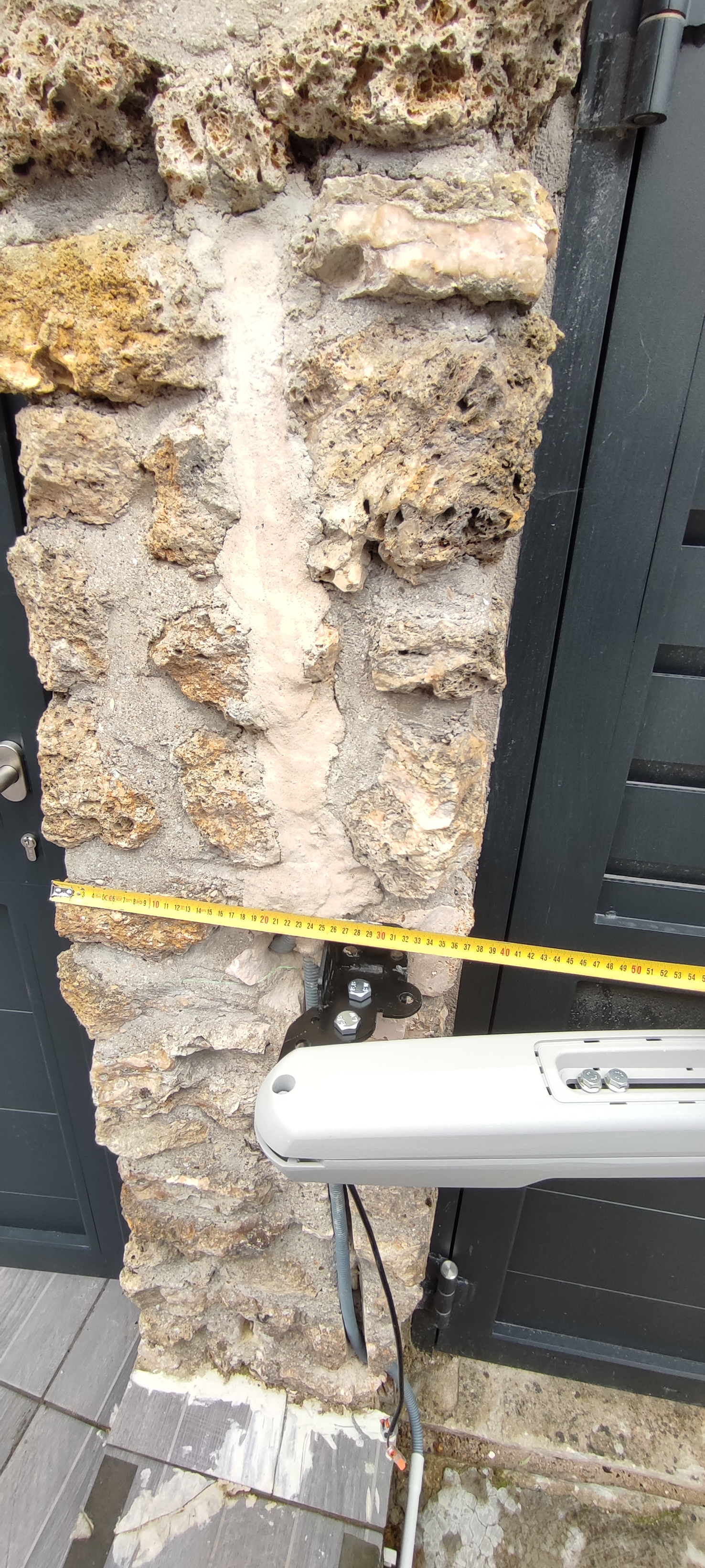

          &lt;div class=&quot;body-bd&quot;&gt;&lt;p&gt;Si des cotes doivent être précises ? A quoi servent des cotes alors ?&lt;br /&gt;Non seulement elles doivent être précises mais il faut aussi poser la patte support en conformité du disque.&lt;br /&gt;Or, vous l&amp;#39;a monté en &amp;quot;e&amp;quot; alors que le disque indique bien &amp;quot;E&amp;quot;.&lt;/p&gt;&lt;/div&gt;

          &lt;div class=&quot;body-bd&quot;&gt;&lt;p&gt;Les côtes A et B doivent vraiment être si précise ?&lt;/p&gt;&lt;/div&gt;

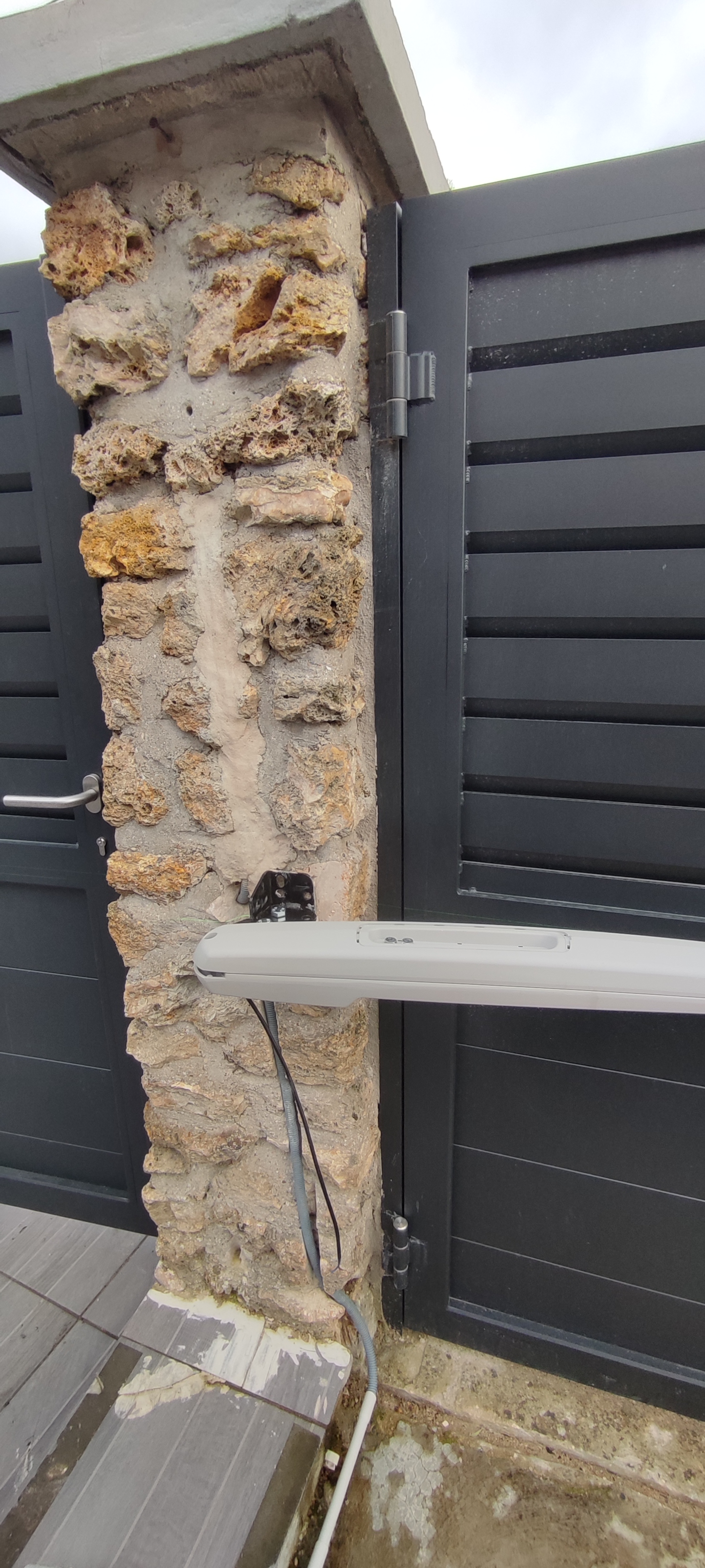

          &lt;div class=&quot;body-bd&quot;&gt;&lt;p&gt;Il faudra une plaque scellée de ce genre  &lt;a href=&quot;https://boutique.somfy.fr/plaques-de-fixation-pour-piliers-de-portail-irreguliers.html&quot; rel=&quot;nofollow&quot;&gt;https://boutique.somfy.fr/plaques-de-fixation-pour-pilier...&lt;/a&gt;&lt;br /&gt;Ensuite vous calculez A en rapport de cette plaque, et enfin B toujours en rapport de cette plaque.&lt;/p&gt;&lt;/div&gt;

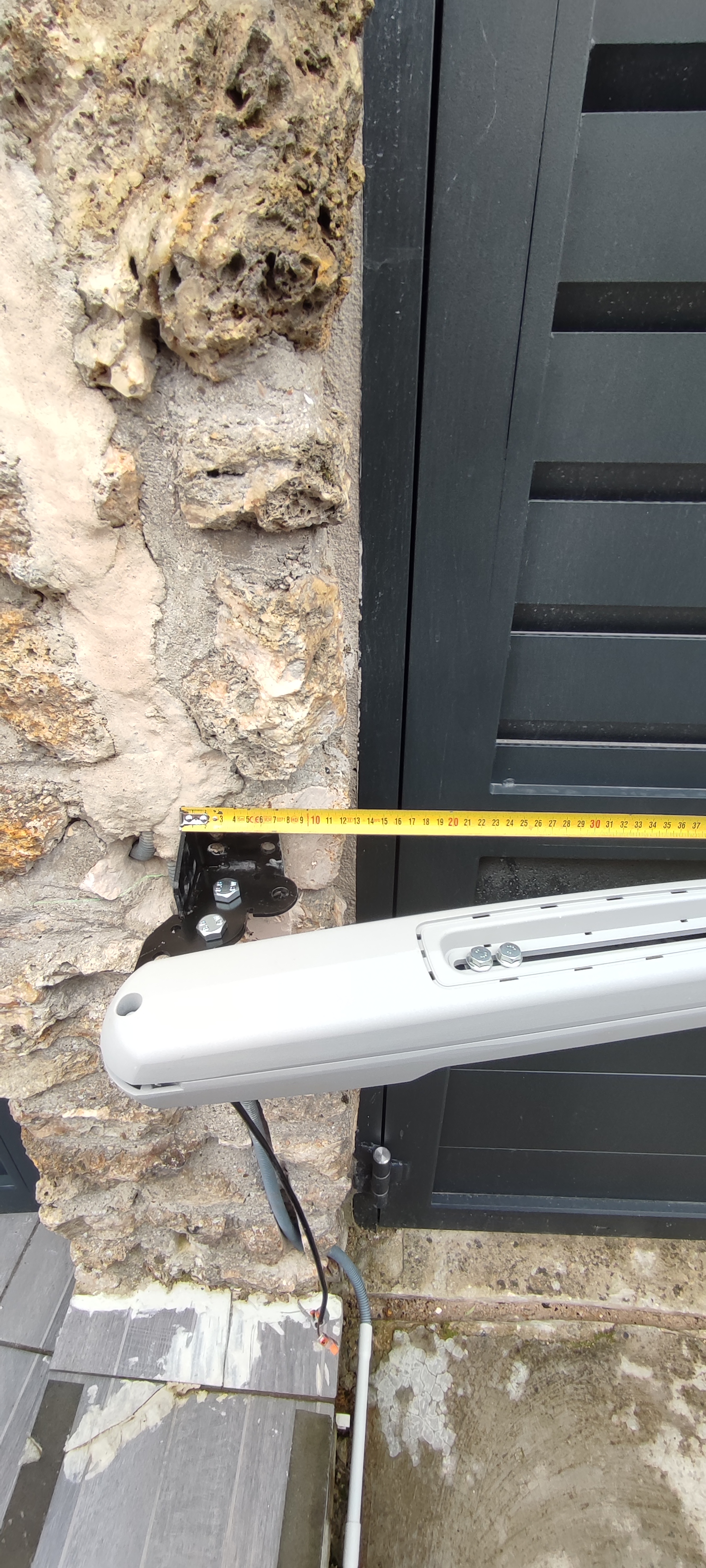

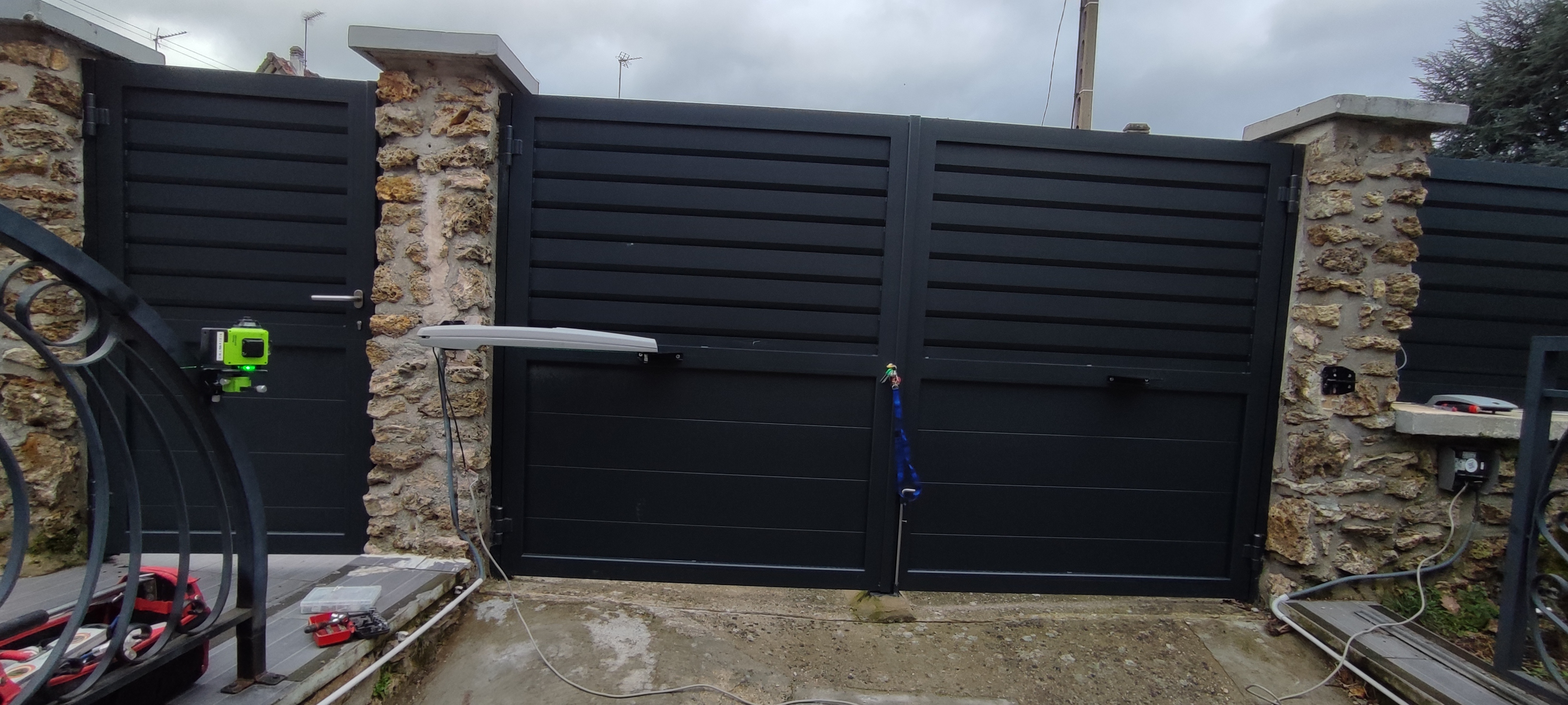

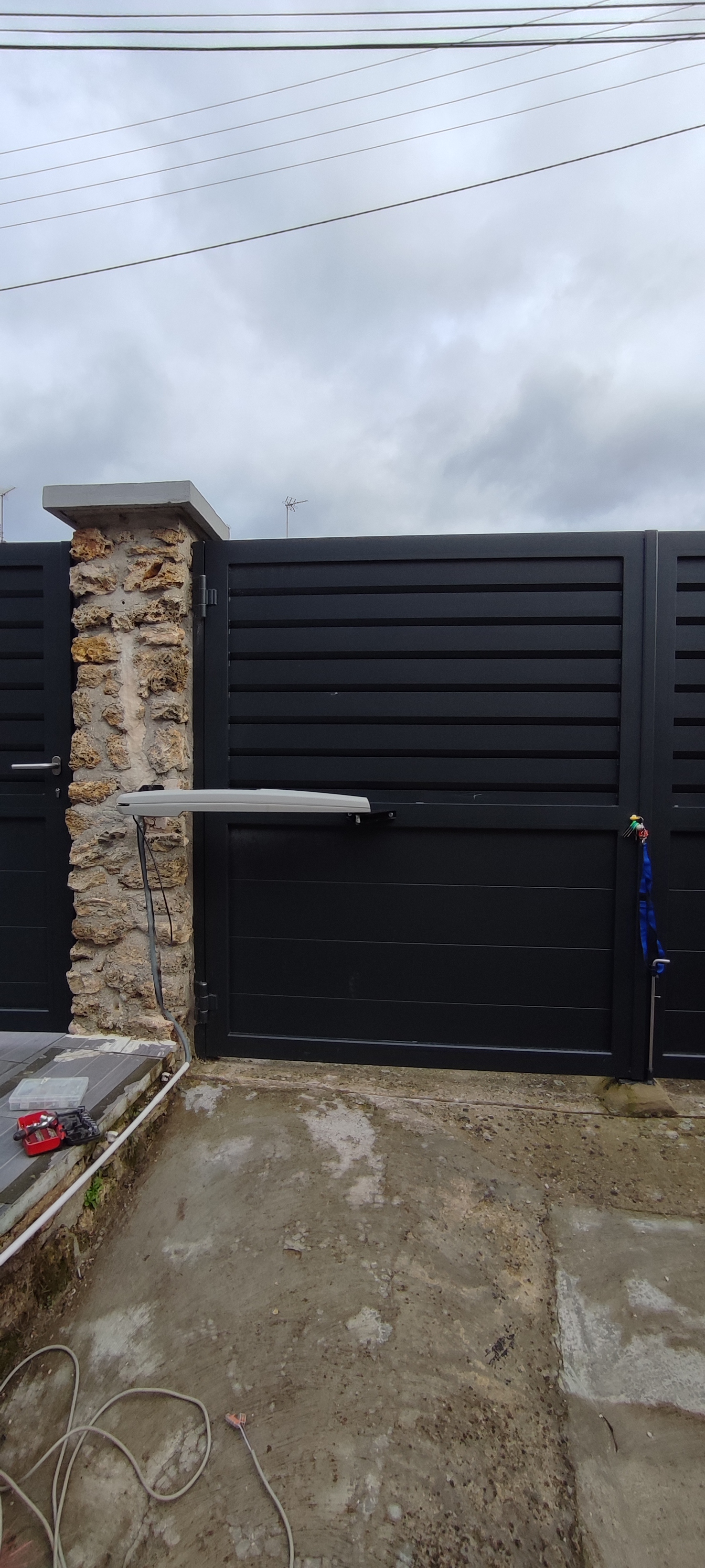

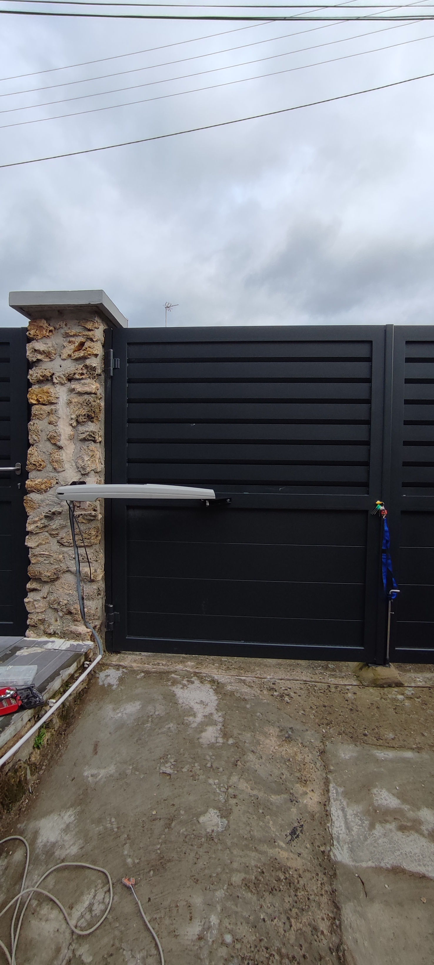

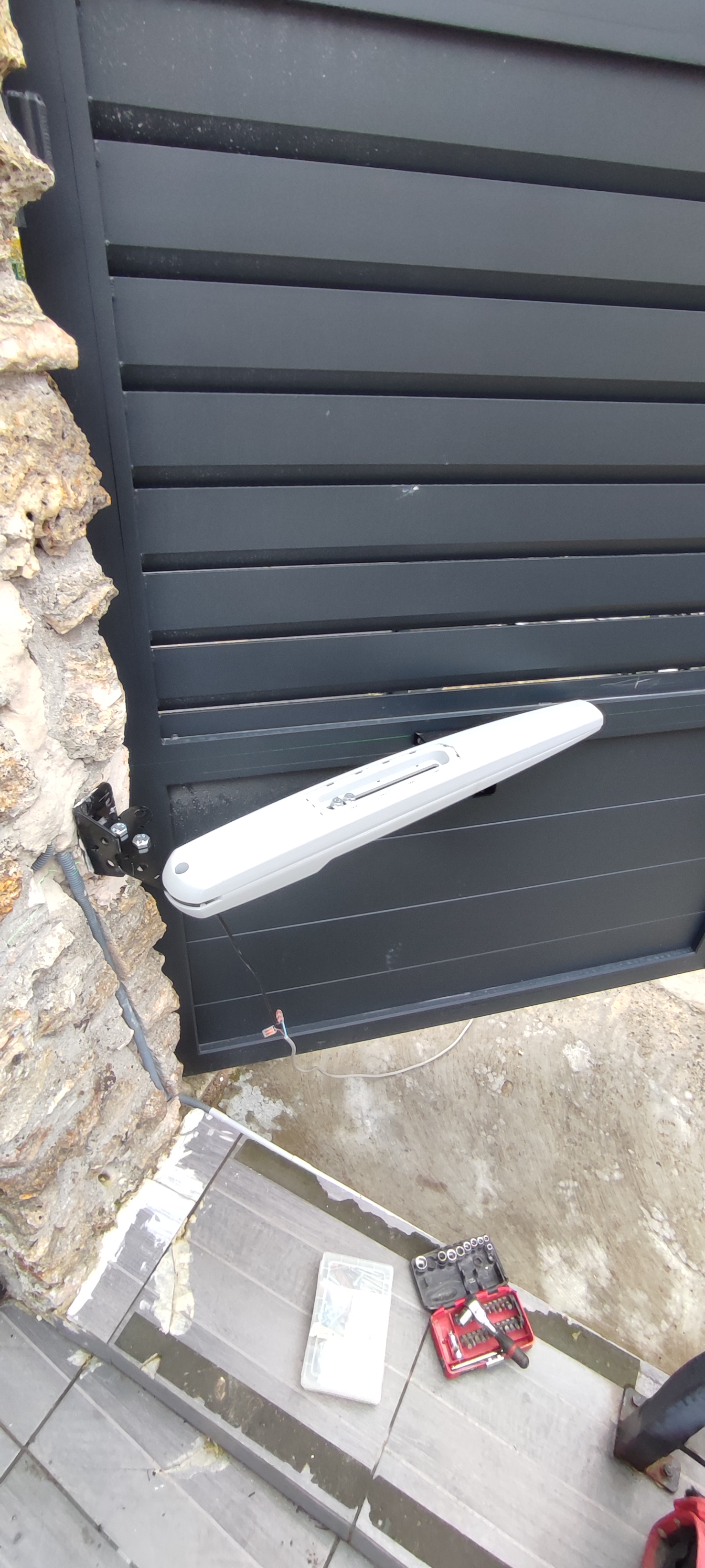

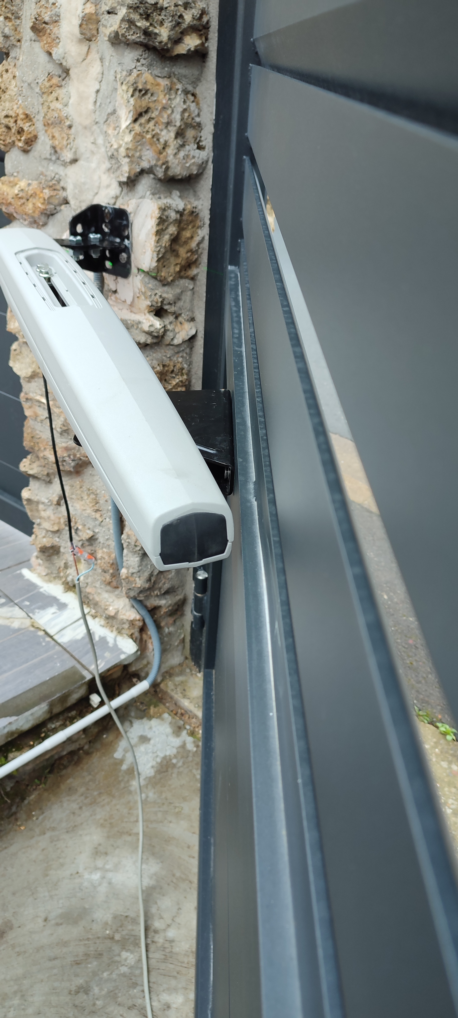

          &lt;div class=&quot;body-bd&quot;&gt;&lt;p&gt;Les cotes A B sont très subjectives avec ce pilier fortement irrégulier.&lt;br /&gt;Les cotes ne sont forcément pas bonnes et non conformes à ce que vous annonciez précédemment.&lt;/p&gt;&lt;p&gt;Bonne journée&lt;/p&gt;&lt;/div&gt;

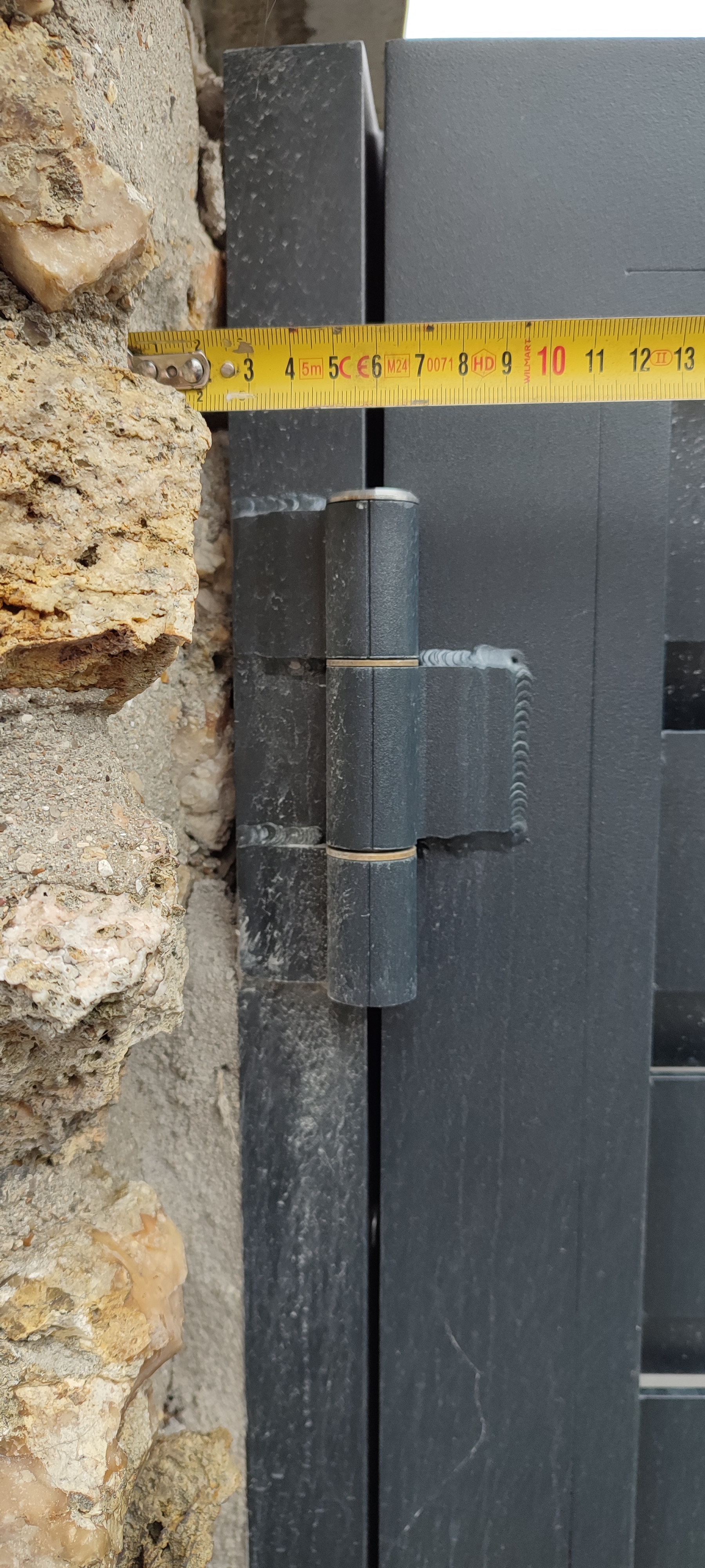

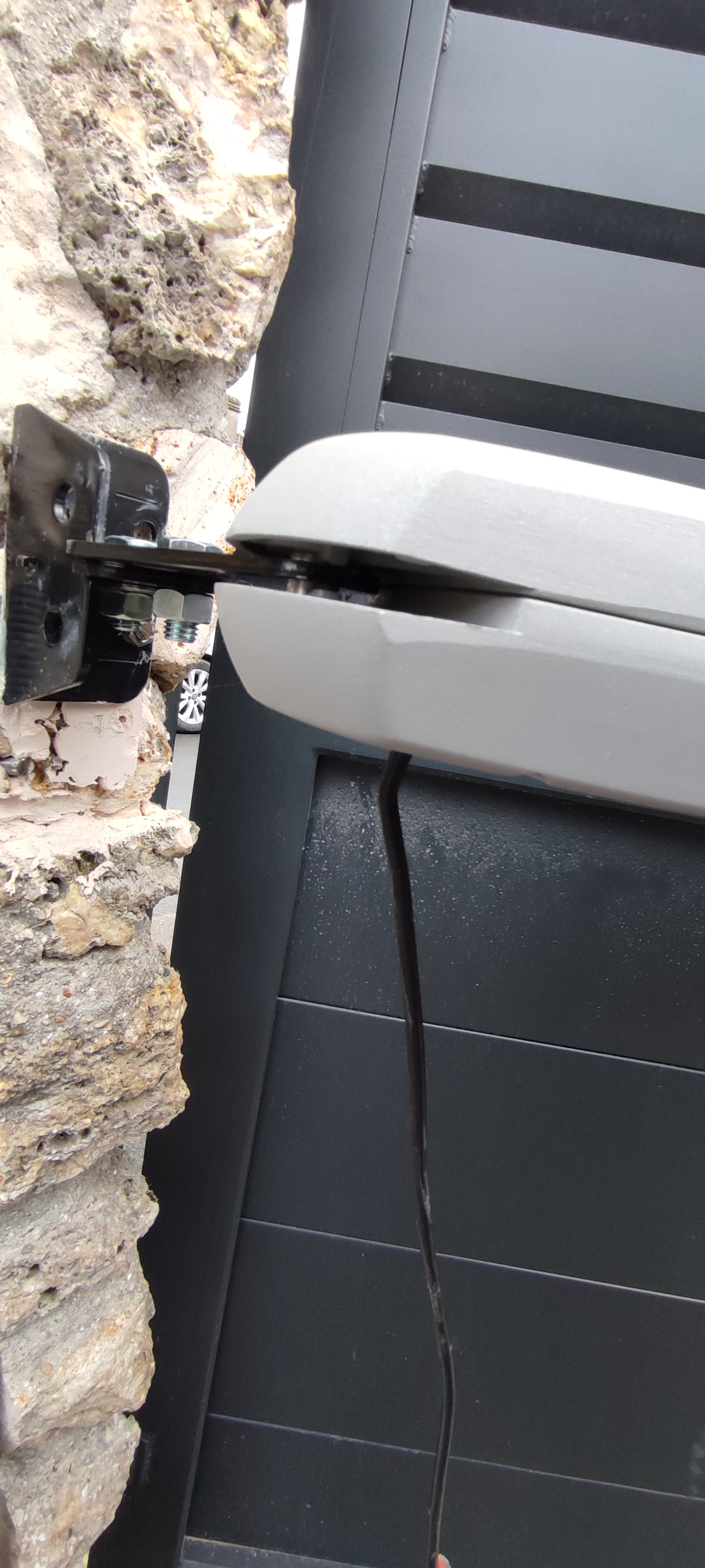

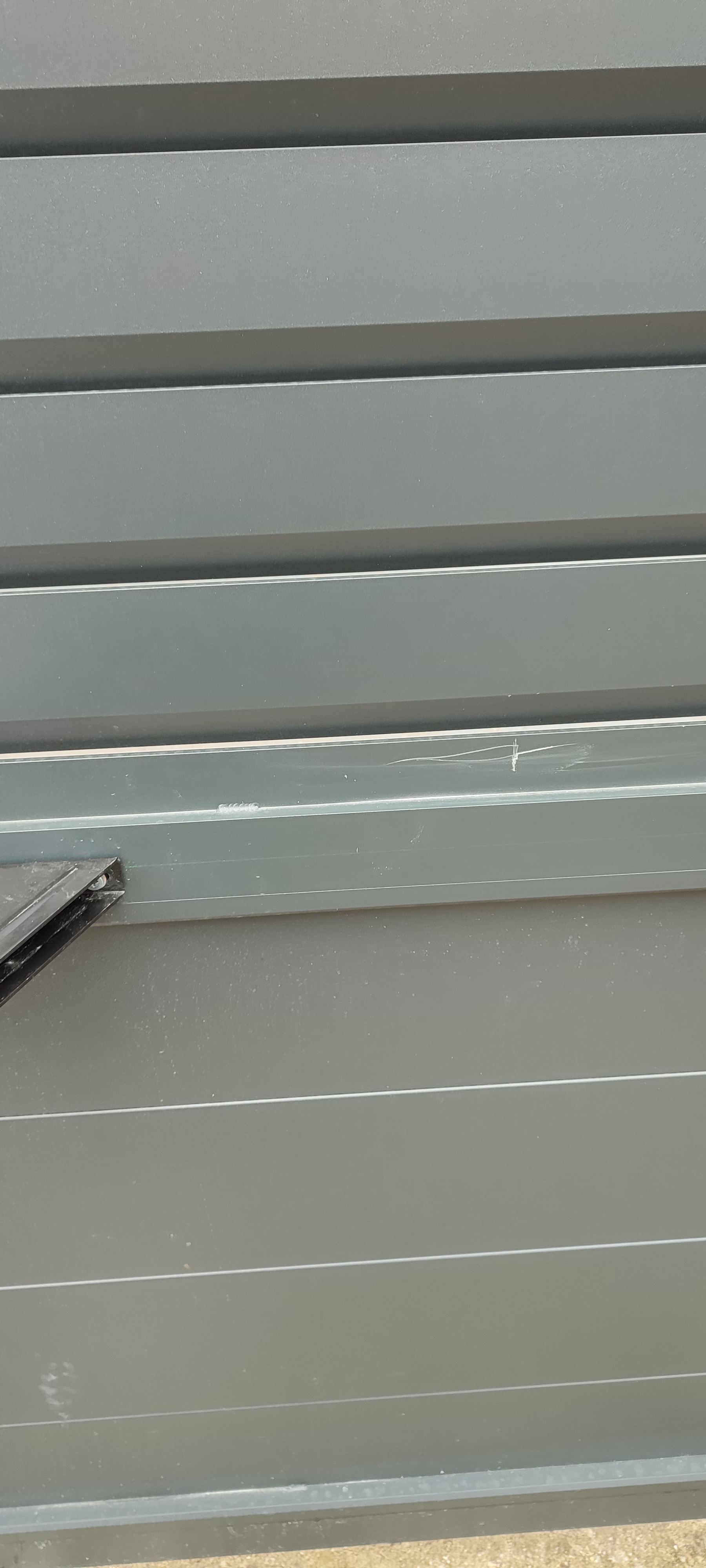

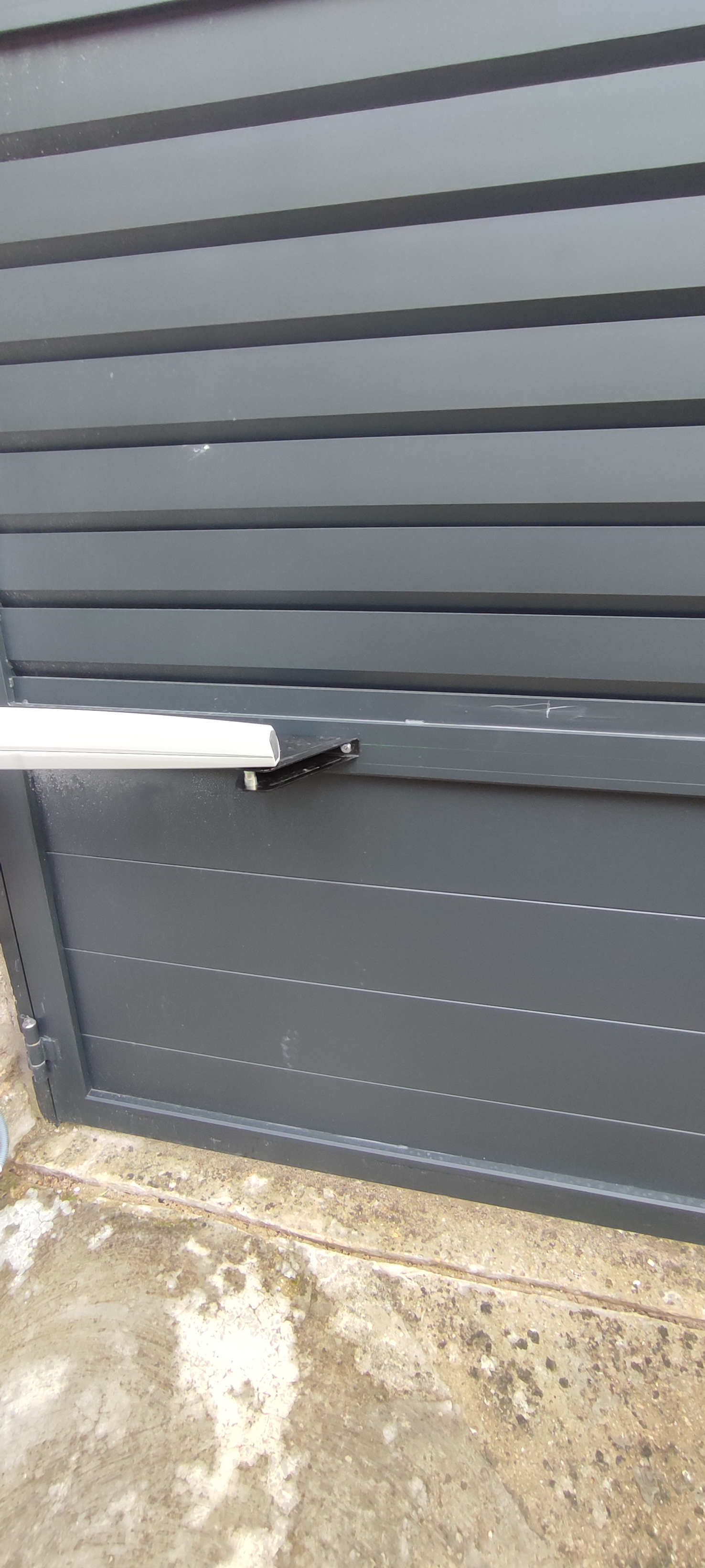

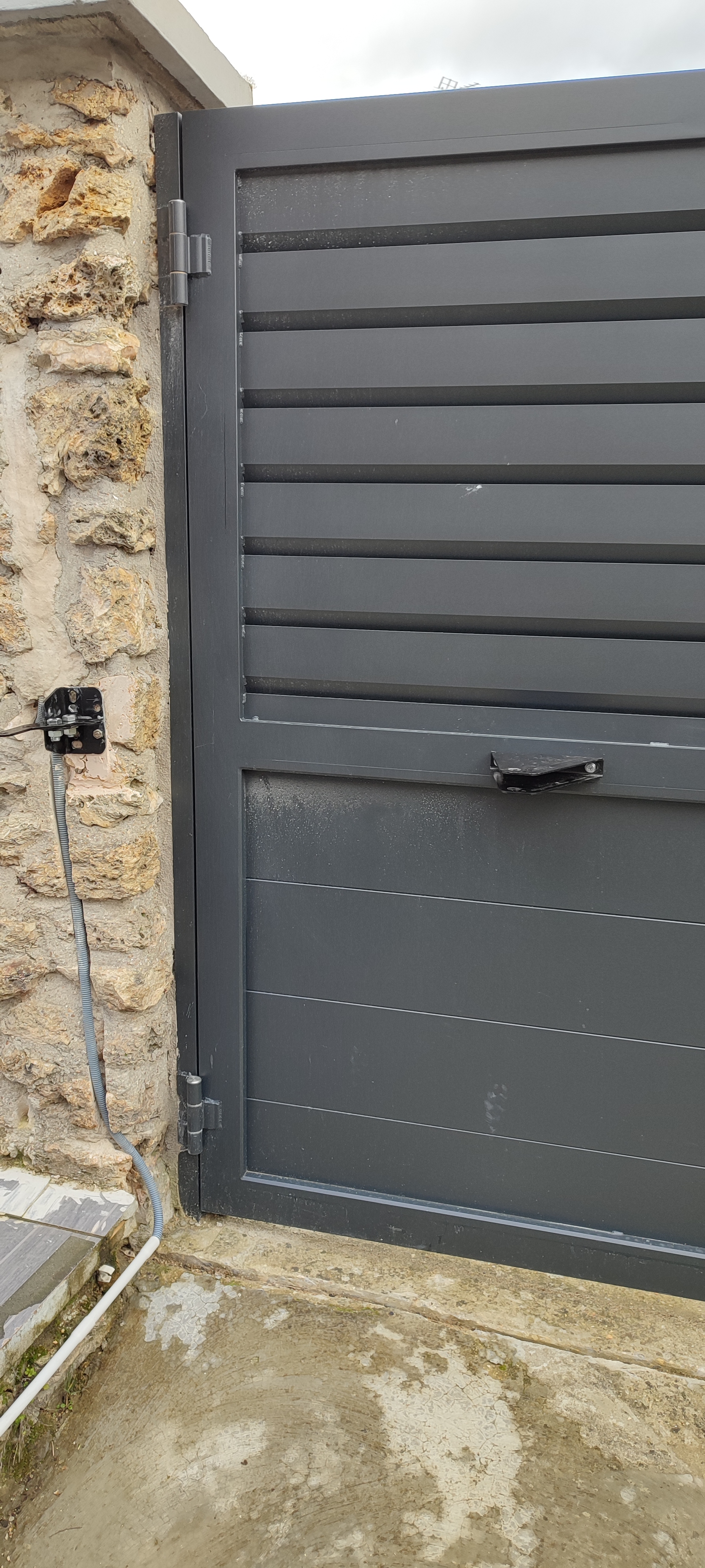

          &lt;div class=&quot;body-bd&quot;&gt;&lt;p&gt;Votre cote B de 13 est plutôt de 16 par rapport à l&amp;#39;axe du gond !...&lt;/p&gt;&lt;p&gt;La cote A est à préciser par rapport à la face d&amp;#39;appui de l&amp;#39;équerre sur le pilier  et l&amp;#39;axe du gond.&lt;/p&gt;&lt;p&gt;Pour un portail plein, pour plus de résistance de l&amp;#39;équerre, je préférerais placer la base de l&amp;#39;équerre horizontalement plutôt que verticalement.&lt;br /&gt;Soit un montage L en forme d&amp;#39;assemblage E.&lt;/p&gt;&lt;/div&gt;

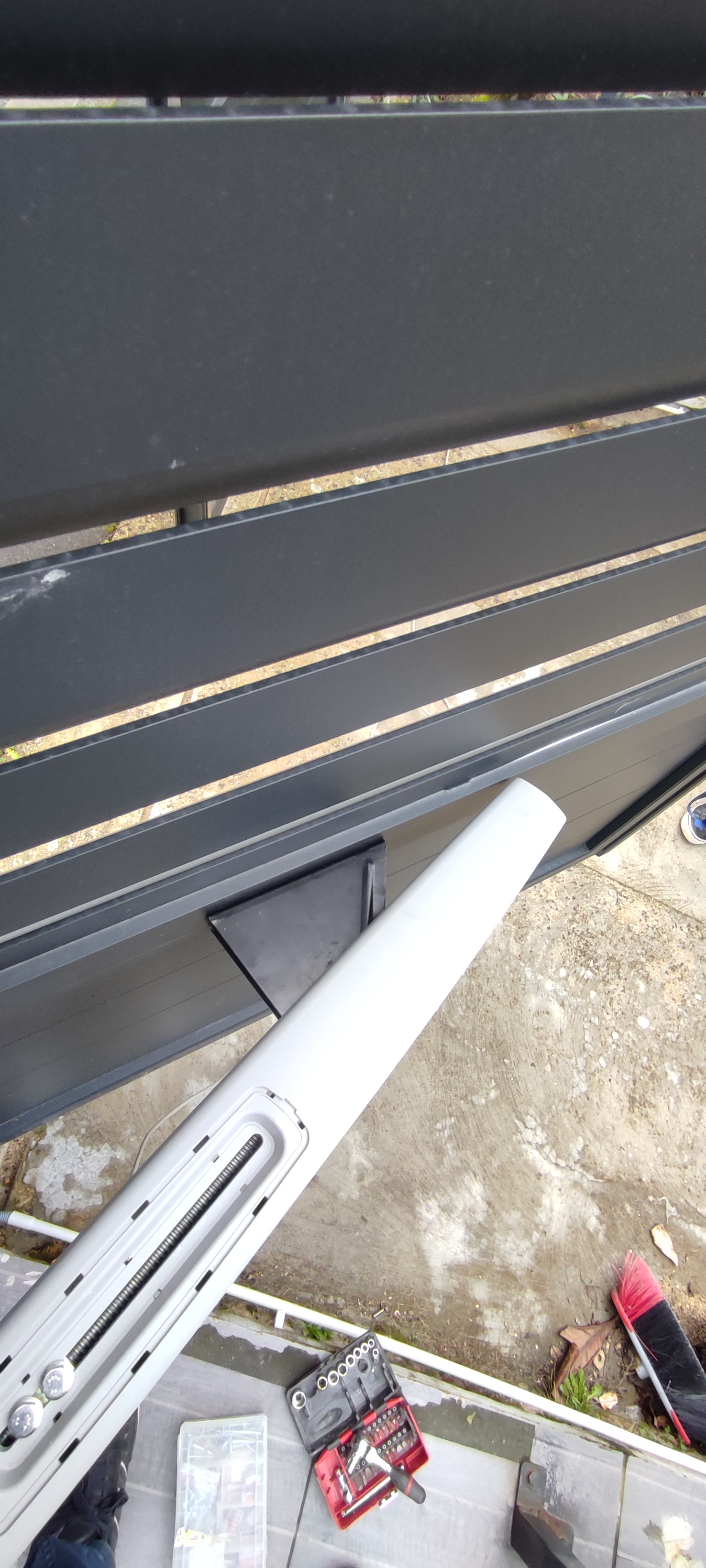

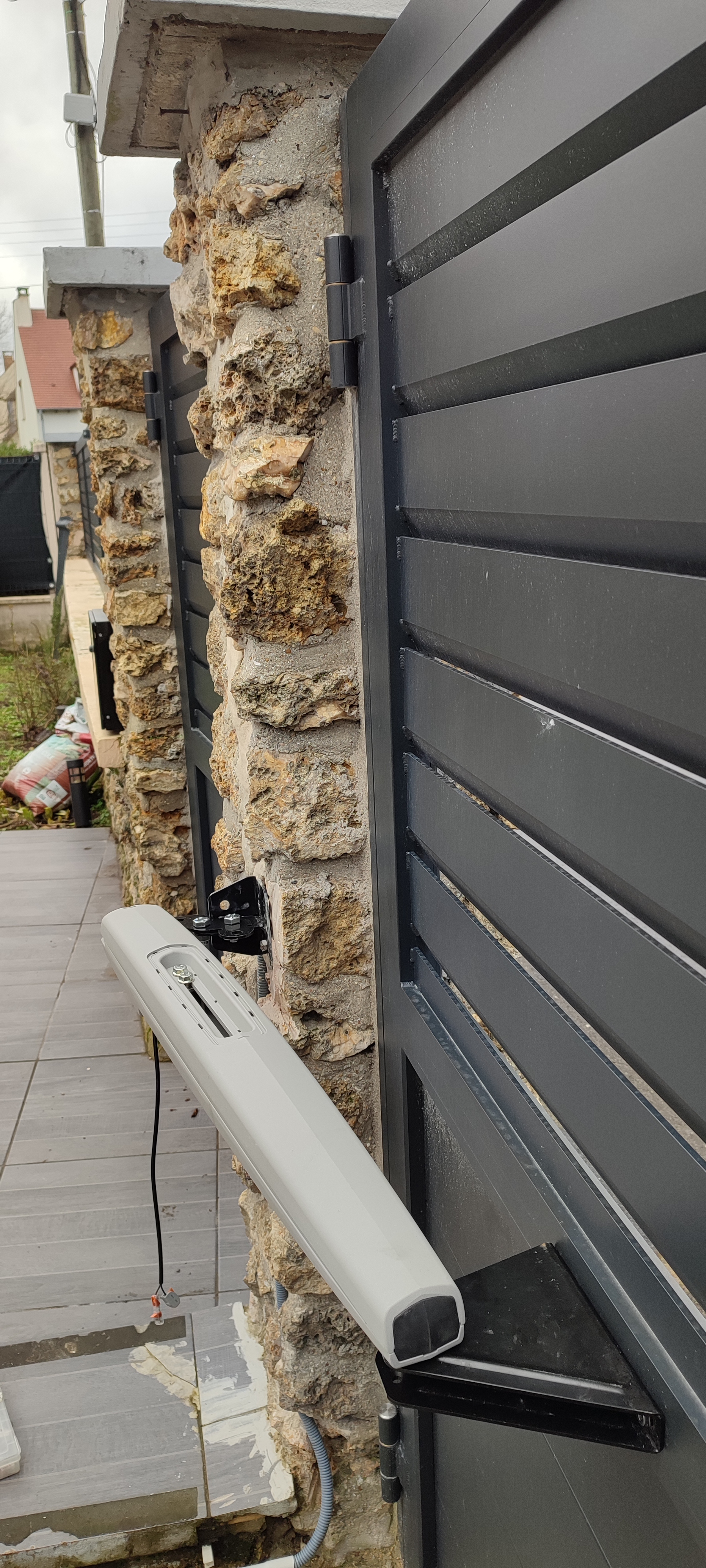

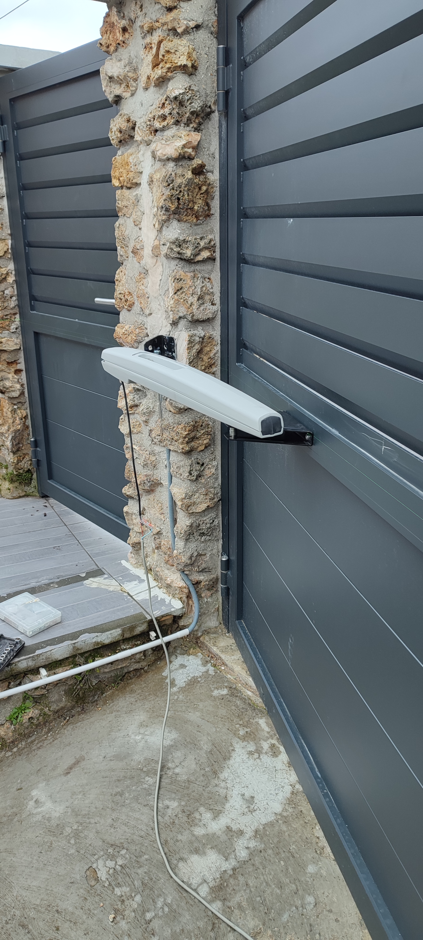

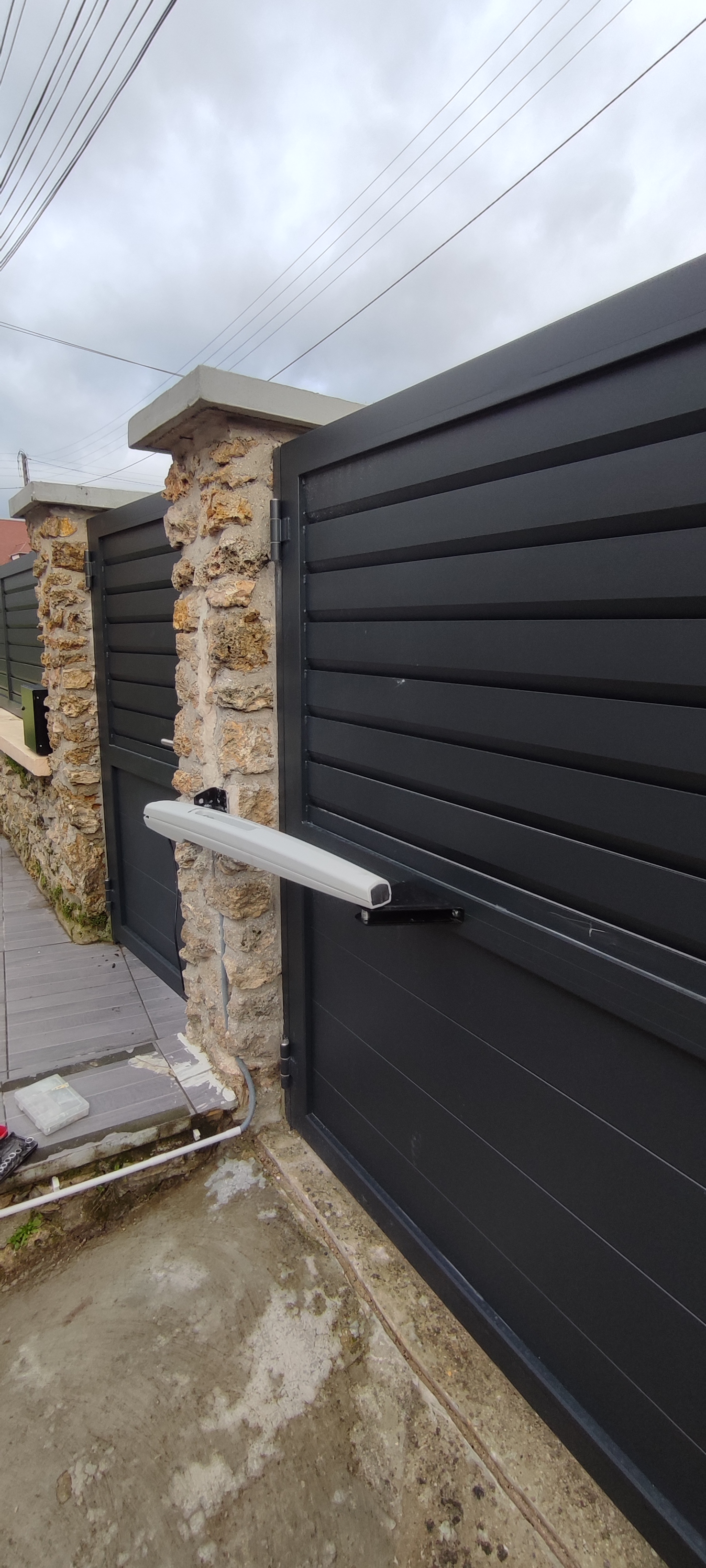

          &lt;div class=&quot;body-bd&quot;&gt;&lt;p&gt;Bonjour voici les photos&lt;br /&gt;Désolé du temps d attente&lt;/p&gt;&lt;/div&gt;

          &lt;div class=&quot;body-bd&quot;&gt;&lt;p&gt;Bonjour,&lt;/p&gt;&lt;p&gt;Je suis en train d installer un kit verrin exavia avec Nouvel pâte &lt;br /&gt;Quand j&amp;#39; ai fait l&amp;#39;essai a l&amp;#39;ouverture le bout du bras de verrin viens taper dans le portail se bloque et là même abîmé je ne comprends pas j&amp;#39;ai respecté les côtes A été B.&lt;br /&gt;On dirait que le bras de tourne pas avec le portail.&lt;/p&gt;&lt;p&gt;Merci,&lt;/p&gt;&lt;/div&gt;
          &lt;div class=&quot;body-bd&quot;&gt;&lt;p&gt;C&amp;#39;est clair que les photo doivent être &amp;quot;gênantes&amp;quot; !&lt;br /&gt;Rien de plus énervant qu&amp;#39;un requérant qui nous sollicite et ne qui ne donne pas suite pas à nos demandes.&lt;/p&gt;&lt;/div&gt;
          &lt;div class=&quot;body-bd&quot;&gt;&lt;p&gt;3 ème demande de photos, pas de photos = pas de réponses possibles...&lt;/p&gt;&lt;/div&gt;
          &lt;div class=&quot;body-bd&quot;&gt;&lt;p&gt;Tant qu&amp;#39;on a pas les photo demandées votre post reste en attente.&lt;/p&gt;&lt;/div&gt;
  <title>Réponse de nicolas G.</title>
  <dc:creator>nicolas G.</dc:creator>
          &lt;div class=&quot;body-bd&quot;&gt;&lt;p&gt;On dirait que les bras ne pivotent pas en.meme temps que le portail .&lt;br /&gt;Est ce que cela est grave si le portail est légèrement pas de niveau ?&lt;/p&gt;&lt;/div&gt;
          &lt;div class=&quot;body-bd&quot;&gt;&lt;p&gt;Il y a une erreur qqs part, avec les cotes indiquées ca doit fonctionner.&lt;br /&gt;Posez ici les photo du portail en vue générale ainsi que chaque vérin en vue générale.&lt;/p&gt;&lt;p&gt;Bonne soirée&lt;/p&gt;&lt;/div&gt;
          &lt;div class=&quot;body-bd&quot;&gt;&lt;p&gt;Bonjour une cote A de 10 cm et B 28 cm &lt;br /&gt;Dès que le bras arrive a 45 degré il viens taper dans le portail.&lt;/p&gt;&lt;/div&gt;
          &lt;div class=&quot;body-bd&quot;&gt;&lt;p&gt;Bonjour,&lt;/p&gt;&lt;p&gt;Montrez des photos de votre portail.&lt;/p&gt;&lt;p&gt;Indiquez vos cotes A et B .&lt;/p&gt;&lt;/div&gt;
