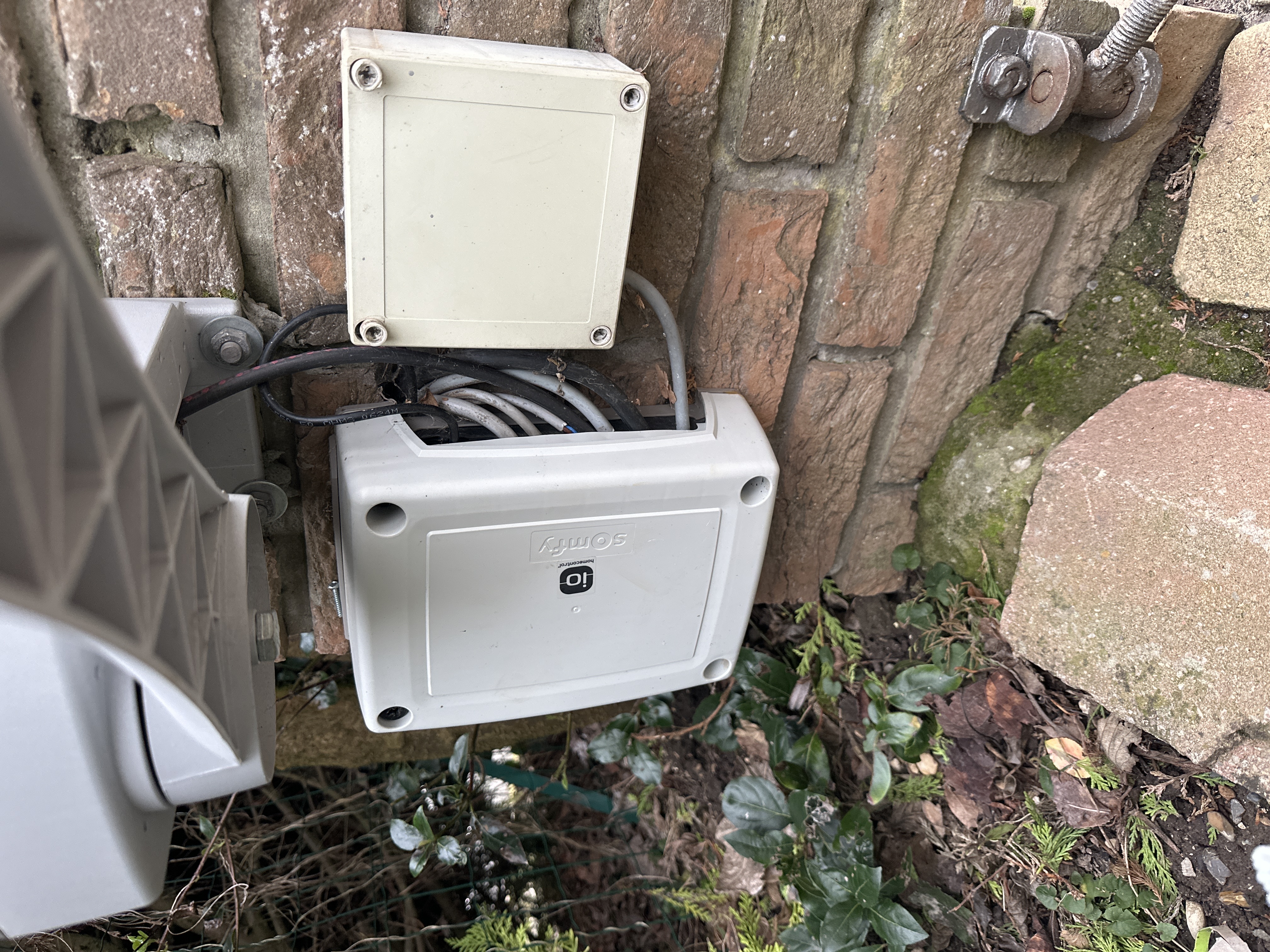

          &lt;div class=&quot;body-bd&quot;&gt;&lt;p&gt;Alors là ce n&amp;#39;est pas malin;&lt;br /&gt;L&amp;#39;installateur à peut être confondu avec les nouvelles box qui peuvent se poser verticalement, mais elles sont radicalement différente en terme d&amp;#39;étancheité.&lt;/p&gt;&lt;p&gt;Bonne journée&lt;/p&gt;&lt;/div&gt;

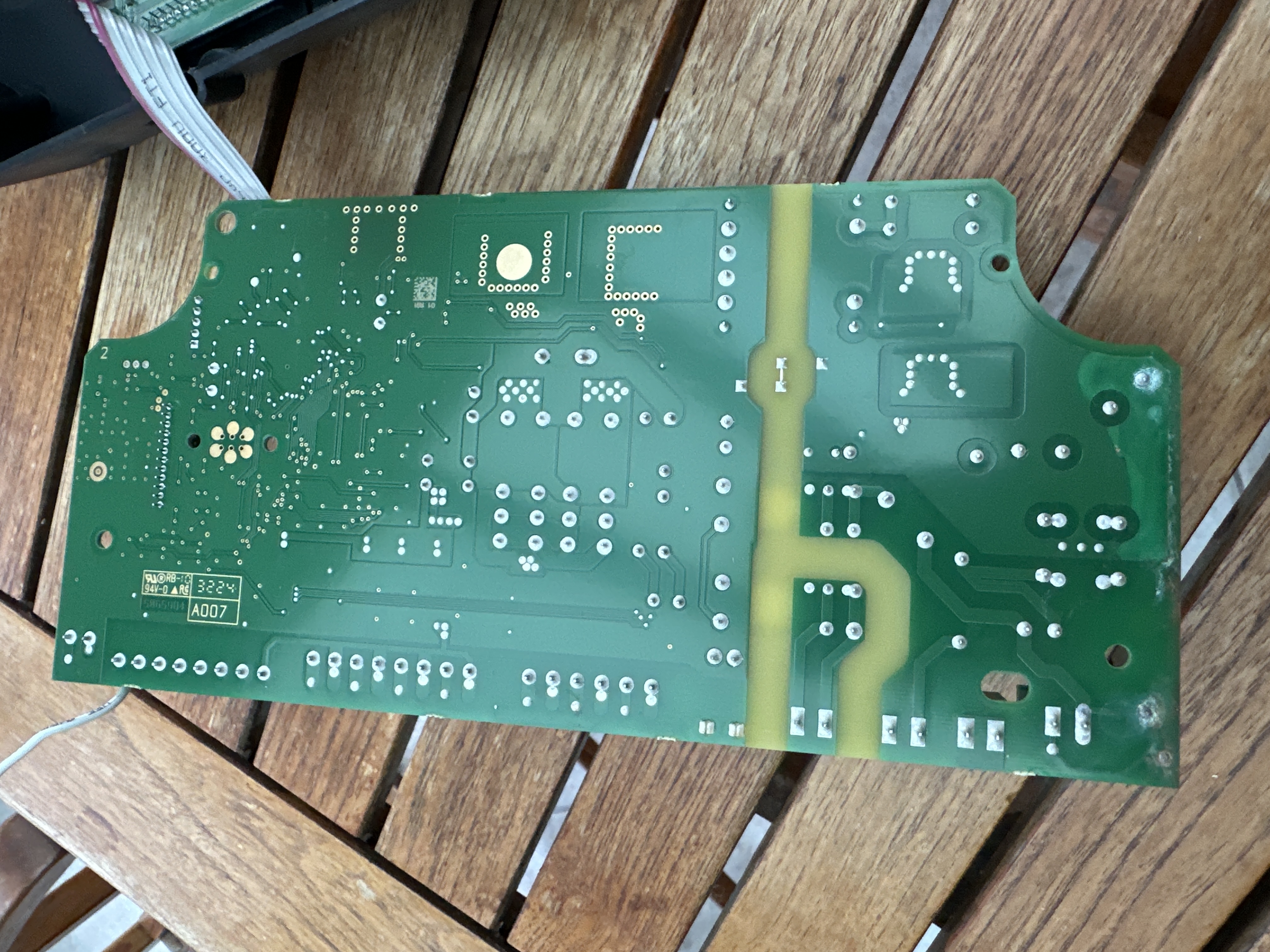

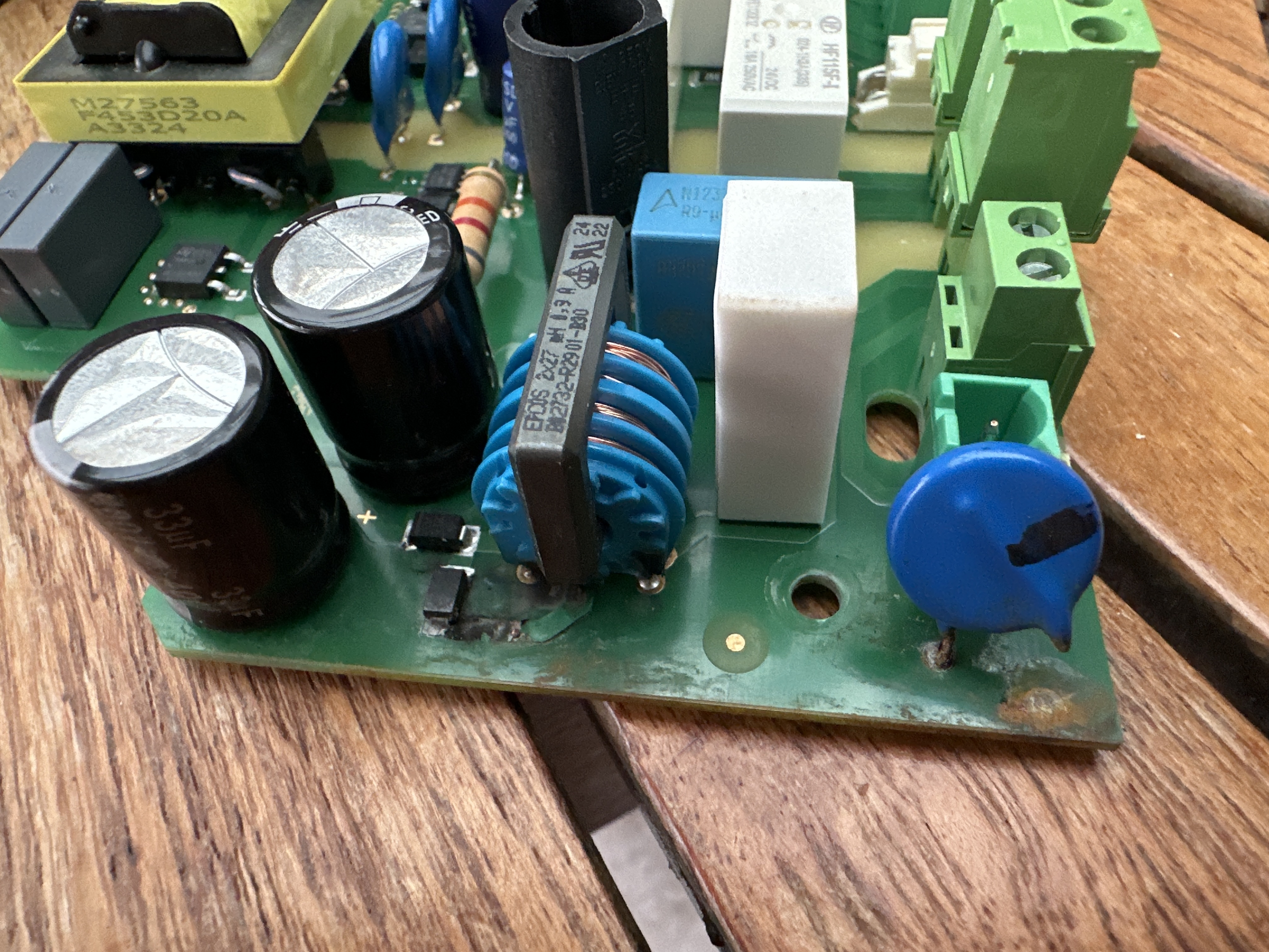

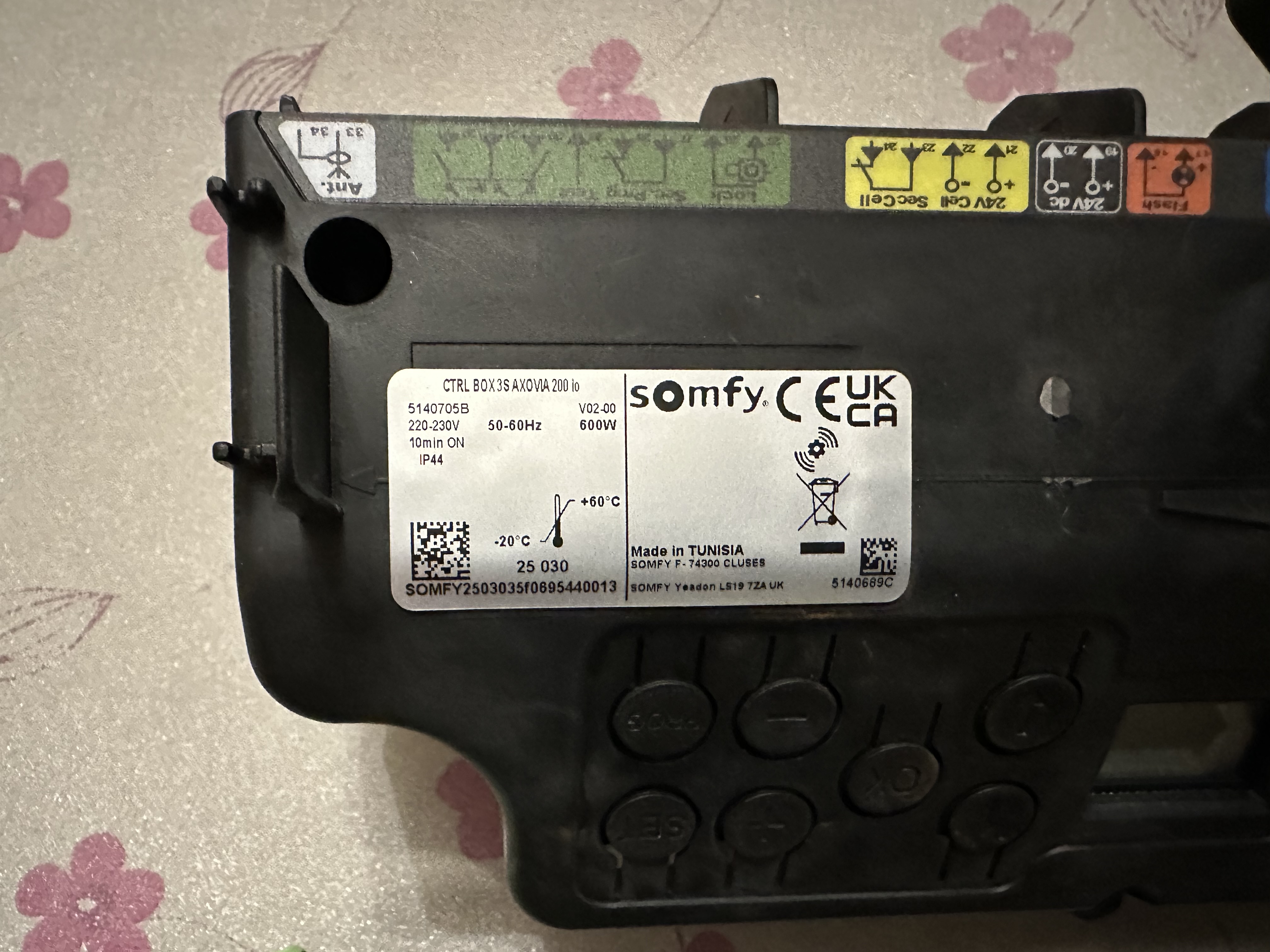

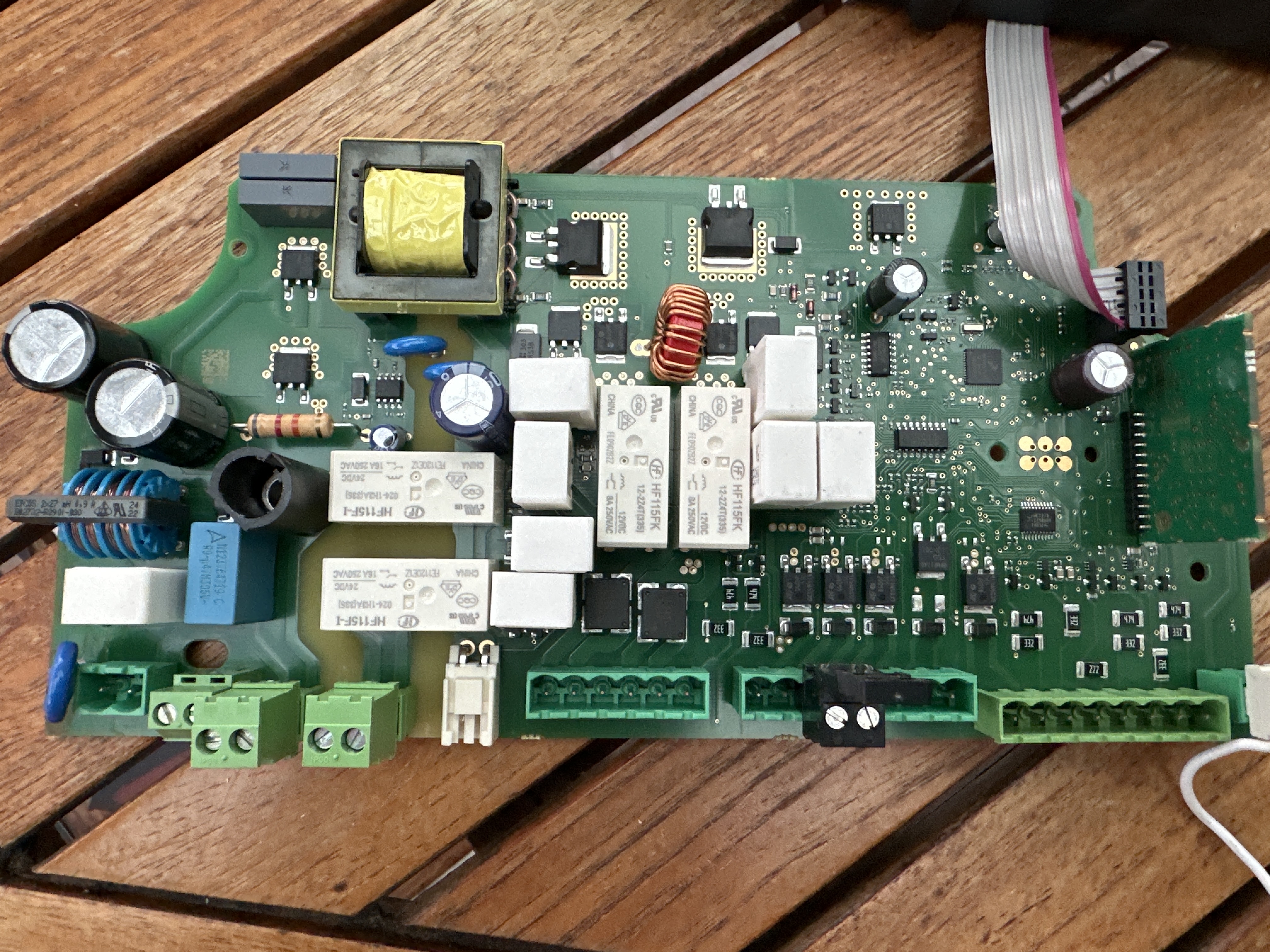

          &lt;div class=&quot;body-bd&quot;&gt;&lt;p&gt;Bonjour, merci pour votre retour. Je viens de comprendre la raison de la prise d’eau de la carte. Le boîtier a été monté verticalement(voir photo). J’ai vu avec l’entreprise et elle a recommandé un nouveau boîtier.&lt;br /&gt;Vousteouverz ci joint les photos de la carte au cas où…&lt;br /&gt;Merci&lt;/p&gt;&lt;/div&gt;

          &lt;div class=&quot;body-bd&quot;&gt;&lt;p&gt;Bonjour,&lt;/p&gt;&lt;p&gt;Le composant bleu n&amp;#39;est pas indispensable au fonctionnement.&lt;br /&gt;Oubliez-le pour le moment.&lt;/p&gt;&lt;p&gt;En l&amp;#39;état, est-ce-que le boîtier se met sous tension et affiche quelque-chose ?&lt;/p&gt;&lt;p&gt;Afin de déterminer les dégâts visuellement, montrez des photos nettes des 2 faces de la carte électronique.&lt;/p&gt;&lt;p&gt;Montrez aussi des photos du coffret posé, capot ouvert, complet avec un peu de recul.&lt;/p&gt;&lt;/div&gt;

          &lt;div class=&quot;body-bd&quot;&gt;&lt;p&gt;Ce boitier à 1 an ? &lt;br /&gt;Comment a t-il été posé sachant qu&amp;#39;il est IP54 ?&lt;/p&gt;&lt;p&gt;Contactez Richy pour une réparation &lt;a href=&quot;https://forum.somfy.fr/users/6899912&quot; rel=&quot;nofollow&quot;&gt;https://forum.somfy.fr/users/6899912&lt;/a&gt;&lt;/p&gt;&lt;p&gt;Bonne journée&lt;/p&gt;&lt;/div&gt;
