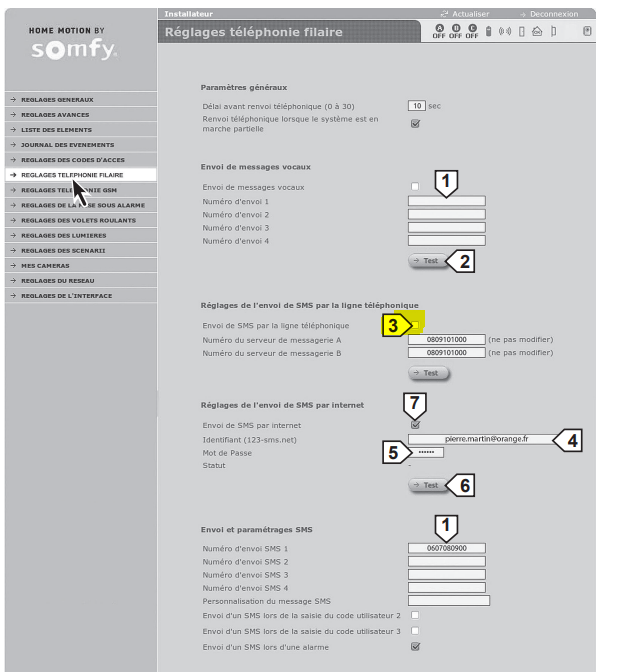

          &lt;div class=&quot;body-bd&quot;&gt;&lt;p&gt;Bonsoir Jean&lt;br /&gt;Je viens de trouver l&amp;#39;explication sur l&amp;#39;absence d&amp;#39;envoie de SMS.&lt;br /&gt;Cette fonction n&amp;#39;existe plus depuis longtemps. Vous n&amp;#39;avez que le message vocal.&lt;/p&gt;&lt;/div&gt;

          &lt;div class=&quot;body-bd&quot;&gt;&lt;p&gt;Bonjour,&lt;/p&gt;&lt;p&gt;J&amp;#39;ai une alarme Protexiom V2012 avec les modules GSM et Ethernet. &lt;br /&gt;Mon opérateur (Free Mobile) vient de me prévenir de l&amp;#39;arrêt de la 2G en septembre prochain. &lt;/p&gt;&lt;p&gt;J&amp;#39;ai consulté la documentation Somfy : il n&amp;#39;est pas possible de faire évoluer mon installation pour se connecter aux réseau 4G et même un changement de centrale demanderait le remplacement de 100% des éléments : capteurs, clavier, télécommandes, badges, sirènes ...&lt;/p&gt;&lt;p&gt;Je vois donc aucune autre solution que de repasser en RTC en aval de ma box.&lt;br /&gt;Je recherche donc un module RTC à installer dans mon alarme. &lt;/p&gt;&lt;p&gt;Si vous avez ça dans vos tiroirs ?&lt;/p&gt;&lt;p&gt;Merci d&amp;#39;avance&lt;/p&gt;&lt;/div&gt;

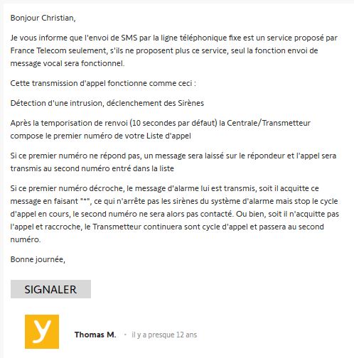

          &lt;div class=&quot;body-bd&quot;&gt;&lt;p&gt;Bonjour Jean&lt;br /&gt;Merci pour l&amp;#39;info.&lt;/p&gt;&lt;p&gt;Sur la documentation il y a une réserve sur l&amp;#39;envoi des SMS par RTC.  Ce n&amp;#39;est garantie qu&amp;#39;avec France Télécom.&lt;/p&gt;&lt;p&gt;Vous avez  bien activé l&amp;#39;option ?&lt;br /&gt;De plus il faut peut être vérifier la validité du N° de téléphone du serveur de messagerie.  Celui qui est sur la copie d&amp;#39;écran de la documentation n&amp;#39;existe pas.&lt;/p&gt;&lt;/div&gt;
