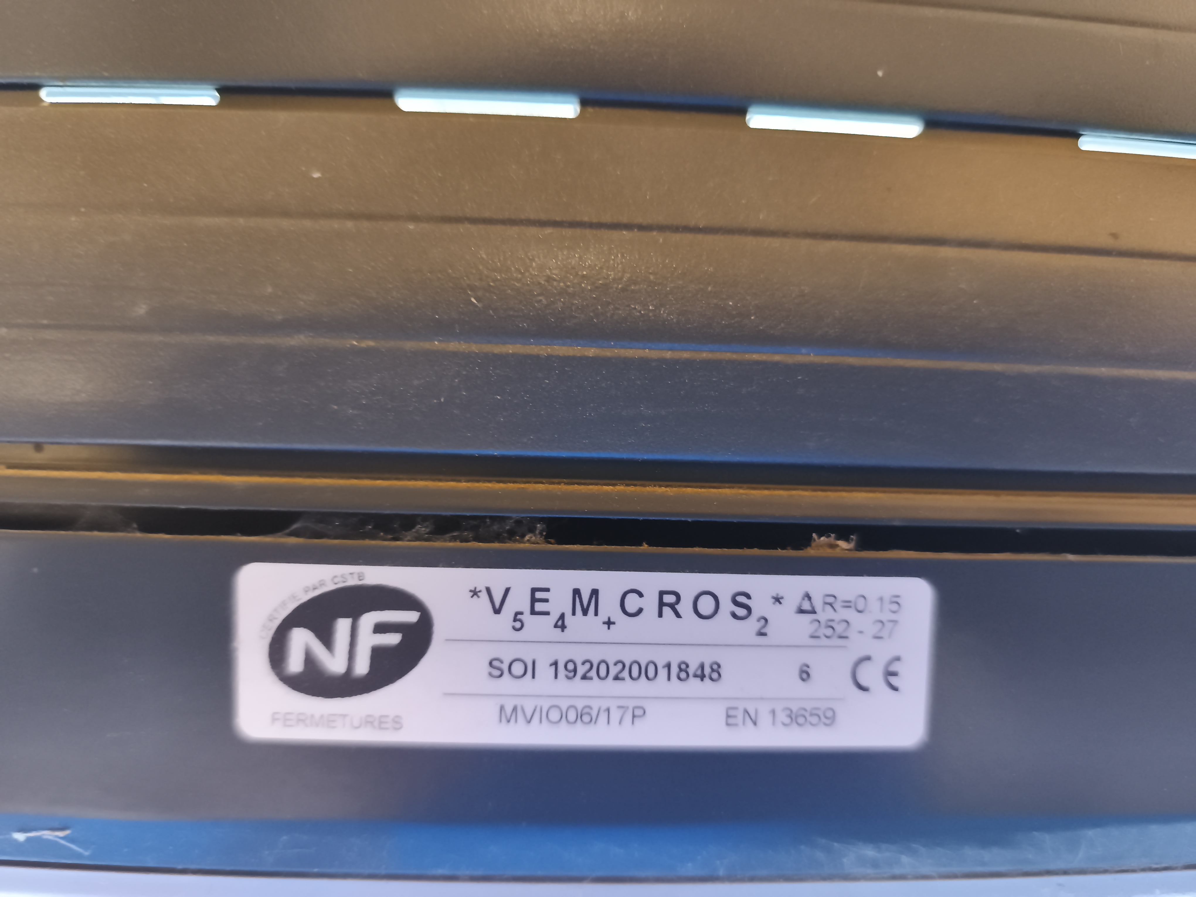

          &lt;div class=&quot;body-bd&quot;&gt;&lt;p&gt;Bonjour&lt;/p&gt;&lt;p&gt;La Delta a posé sa clé io sur vos moteurs.&lt;br /&gt;Il faut les réinitialiser un par un. Pas le choix avec des Oximo de passer par la double coupure.&lt;/p&gt;&lt;p&gt;

          &lt;div class=&quot;body-bd&quot;&gt;&lt;p&gt;Je pense avoir trouvé &lt;/p&gt;&lt;p&gt;1 la led est verte&lt;br /&gt;2 oui plutôt silencieux on entend pas de bruit de moteur juste le coulissement des lames.&lt;/p&gt;&lt;/div&gt;

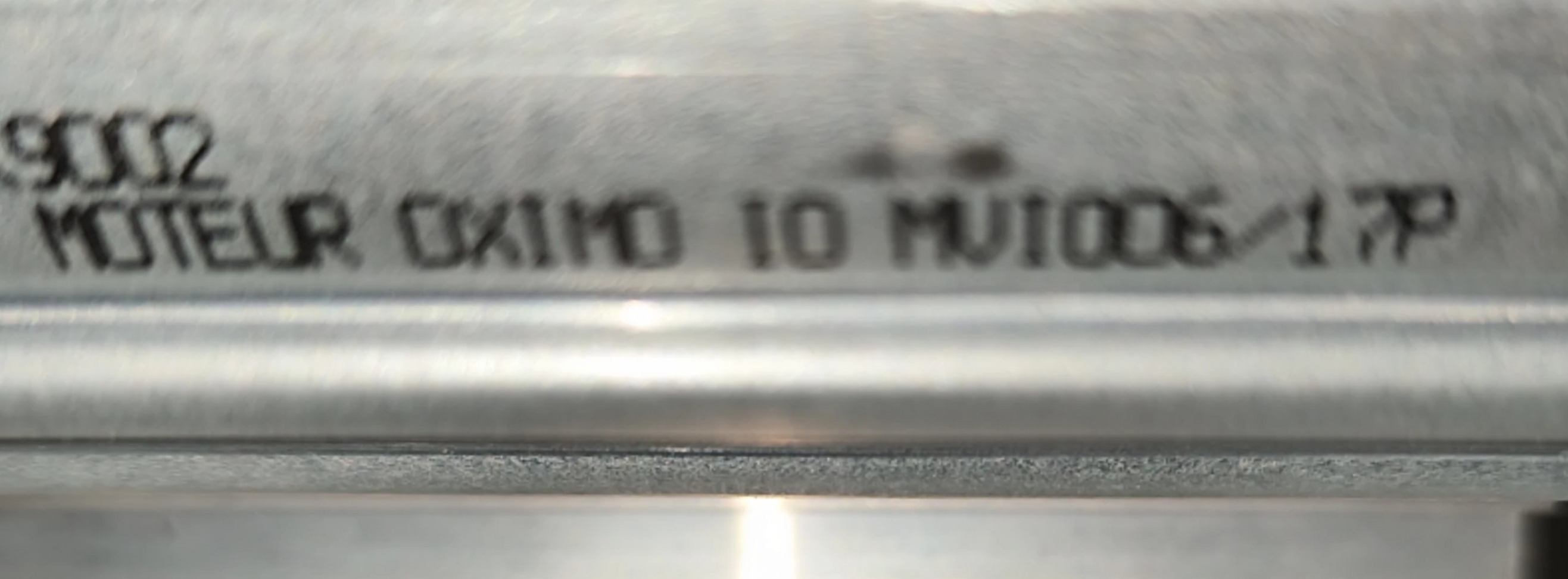

          &lt;div class=&quot;body-bd&quot;&gt;&lt;p&gt;Bonjour&lt;/p&gt;&lt;p&gt;Non, ça c&amp;#39;est la norme.&lt;br /&gt;2 questions :&lt;br /&gt;1 - Couleur de la led sur la télécommande ?&lt;br /&gt;2 - Est-ce que le volet est silencieux ?&lt;/p&gt;&lt;p&gt;Bonne journée.&lt;/p&gt;&lt;/div&gt;

          &lt;div class=&quot;body-bd&quot;&gt;&lt;p&gt;Bonjour &lt;/p&gt;&lt;p&gt;Es que c&amp;#39;est ça ? J&amp;#39;ai ouvert le capot ou il y a le volet mais je n&amp;#39;est rien vu d&amp;#39;autre.&lt;/p&gt;&lt;p&gt;Merci&lt;/p&gt;&lt;/div&gt;
