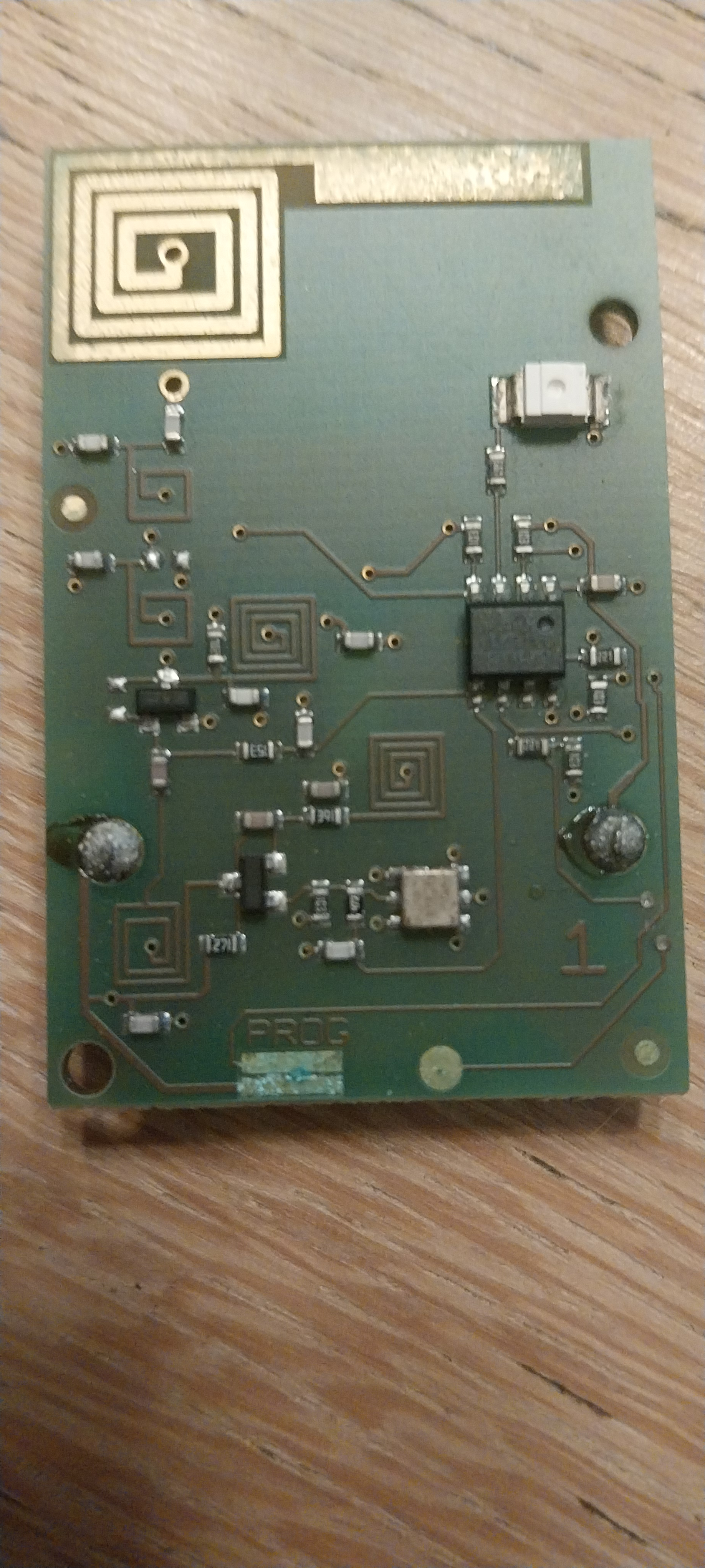

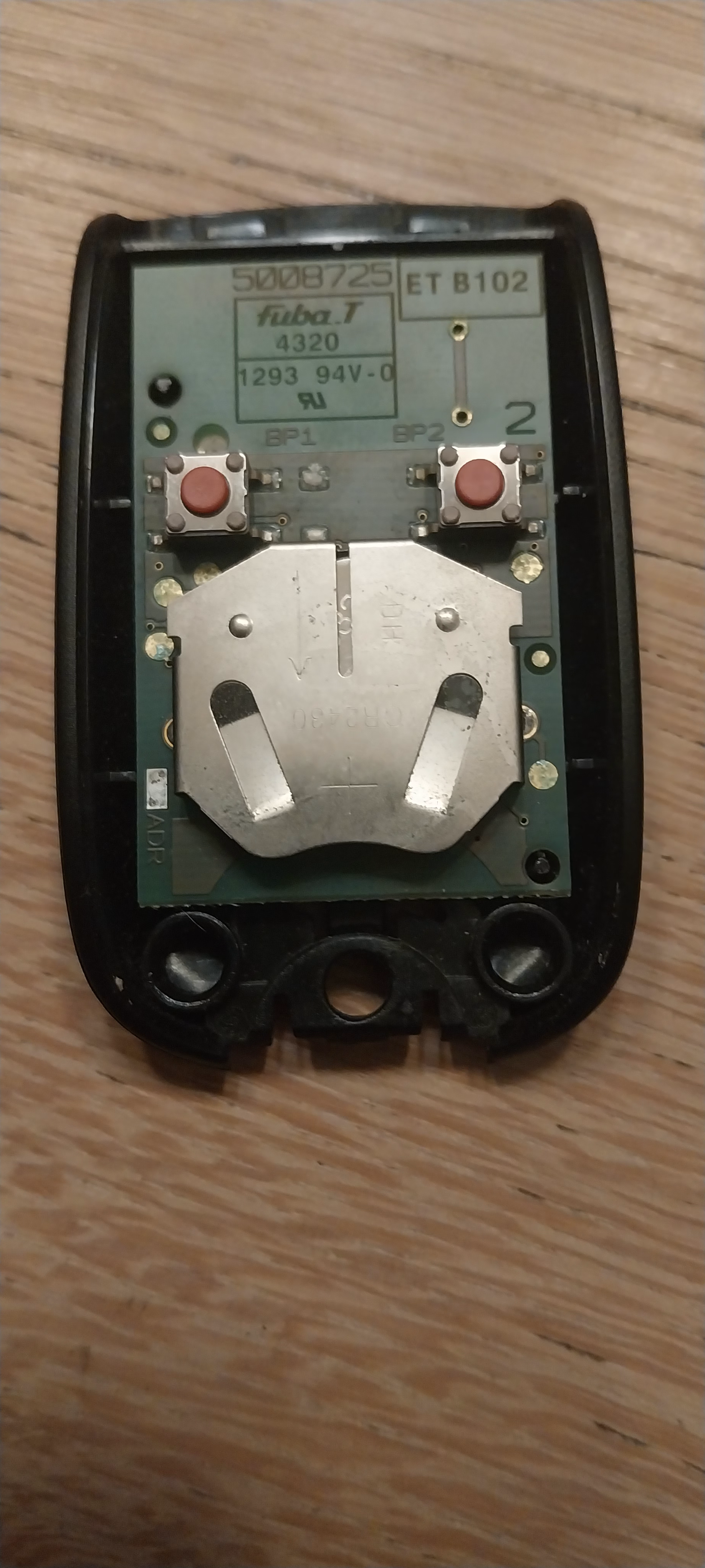

          &lt;div class=&quot;body-bd&quot;&gt;&lt;p&gt;Elle a vu l&amp;#39;eau ?&lt;br /&gt;Brossez et décapez la double bande prog et refaites les soudures d&amp;#39;alim, les gros points droit et gauche.&lt;/p&gt;&lt;p&gt;Bonne journée&lt;/p&gt;&lt;/div&gt;

          &lt;div class=&quot;body-bd&quot;&gt;&lt;p&gt;Désolé pour le délai ! En espérant que les photos soient assez nettes. Merci&lt;/p&gt;&lt;/div&gt;

          &lt;div class=&quot;body-bd&quot;&gt;&lt;p&gt;Bonjour,&lt;/p&gt;&lt;p&gt;Par curiosité, j&amp;#39;aimerais bien y jeter un coup d&amp;#39;œil ?&lt;br /&gt;&lt;a href=&quot;https://forum.somfy.fr/users/6899912&quot; rel=&quot;nofollow&quot;&gt;https://forum.somfy.fr/users/6899912&lt;/a&gt;&lt;/p&gt;&lt;p&gt;Pouvez-vous montrer des photos nettes recto/verso de la carte interne ?&lt;/p&gt;&lt;/div&gt;

          &lt;div class=&quot;body-bd&quot;&gt;&lt;p&gt;Bonjour,&lt;/p&gt;&lt;p&gt;Quel est l&amp;#39;âge de la télécommande ?&lt;/p&gt;&lt;p&gt;Montrez des photos nettes des deux faces de la carte électronique interne.&lt;/p&gt;&lt;/div&gt;
